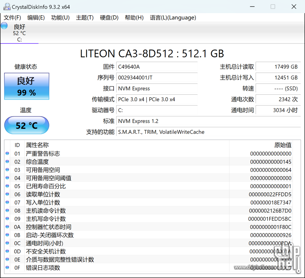

我的Matebook X Pro 2019,i7-8550U 16G+512G,SSD是当时用了不到半年掉盘售后换的,原来的好像也是建兴。
放置在笔记本金属支架上,SSD长期运行温度为60度,C面左上角有点烫手,且笔记本会降速运行。截图是下面垫了一个散热底座(双风扇)后的降温结果,笔记本整体体验也比以前响应快。
石墨烯散热片对于笔记本来说没什么用,笔记本散热因为空间小,所以关键是把热量快速带出去。
如果对性能没有太多执着,选不带缓存的SSD可能更好。
 楼主| 发表于 2024-7-4 16:43 | 显示全部楼层
非常感谢您的分享!!
不过……您的硬盘是不是太热了昂,待机都这么多
