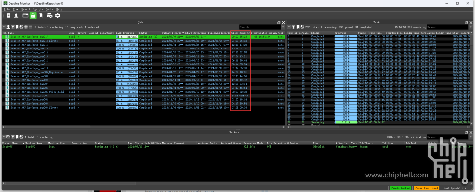

[CPU] 实测14900K稳定渲染33小时,及动态电压高温疑问
