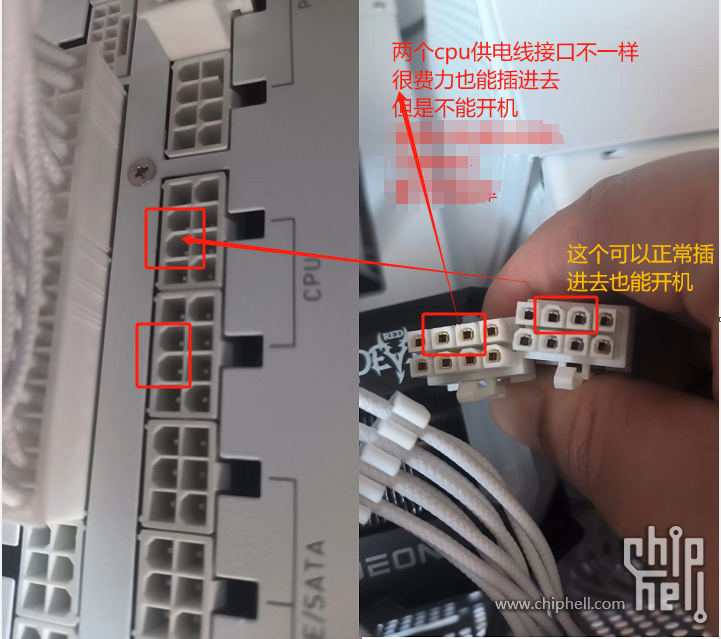

先马 xp1000
2根4+4 CPU供电线
电源侧接口居然不一样 一个园一个方
客服说要用点力 方的很费力也能插进去但是不能开机  不给电
园的正常插进去 接主板8pin随便跑
还有个问题就是滋滋滋叫 不给电的时候叫 给电就没声音了很奇怪
这是线有问题吗 按说量化生产线不可能给错吧
btw:7500f是不是主板8pin辅助供电足够了 够的话我就不换了
07-06 最新消息,客服承认现有问题,很明显端子一个黄铜色、一个银色都不是一套
换新了 jd已经把新的送上门旧的取走了
07-07 换新的电源还是一样 客服说找技术问问去 先马不专业啊 【真】防呆设计呀
07-07 先马回复就是这样的没问题 使劲插就行 不过还是答应给我补一条正常的CPU供电线
为啥只有我发现这个问题那  刚好我这个电源有问题插上这条线不工作 还是其他人都不用这条线吗?真心奇怪呀
大结局 线就是这样设计的 需要使劲插 所以先马的CPU供电确实魔幻 不用自我怀疑啦 最终答应给我补一条能真正防呆的CPU供电线
另外先马的服务打满分 一是当天直接上门用新电源把老电源换走 二个是灵活处理能单独给一条好用的线

模具装配错了吧,线说不定也是错的感觉

笑死,这客服犯大错了,防呆口教人用力,你也听?严重点直接烧了,4方口很明显线拿错了

看下另外一头的线顺序是不是一样

这是线配错了吧?
7500f单根8pin肯定够了。

感觉是线有问题啊,一根明显和电源插座不匹配,既然不匹配,就绝对不要硬来,否则吃亏的还是自己!
没啥说的,要么退换,要么换一个牌子的。

uuyyhhjj 发表于 2024-7-6 12:33
笑死,这客服犯大错了,防呆口教人用力,你也听?严重点直接烧了,4方口很明显线拿错了 ...
放贷不防傻
很久不装机 以为3。0的高科技

确认拿的是CPU线?不会拿错PICE 的吧,再看下另一端,是不是接反了?
肯定是cpu
写着那

这口 就是怕 误插 才这么设计的 你使劲插进去 会烧电脑的。 可能还会有个小爆炸。
