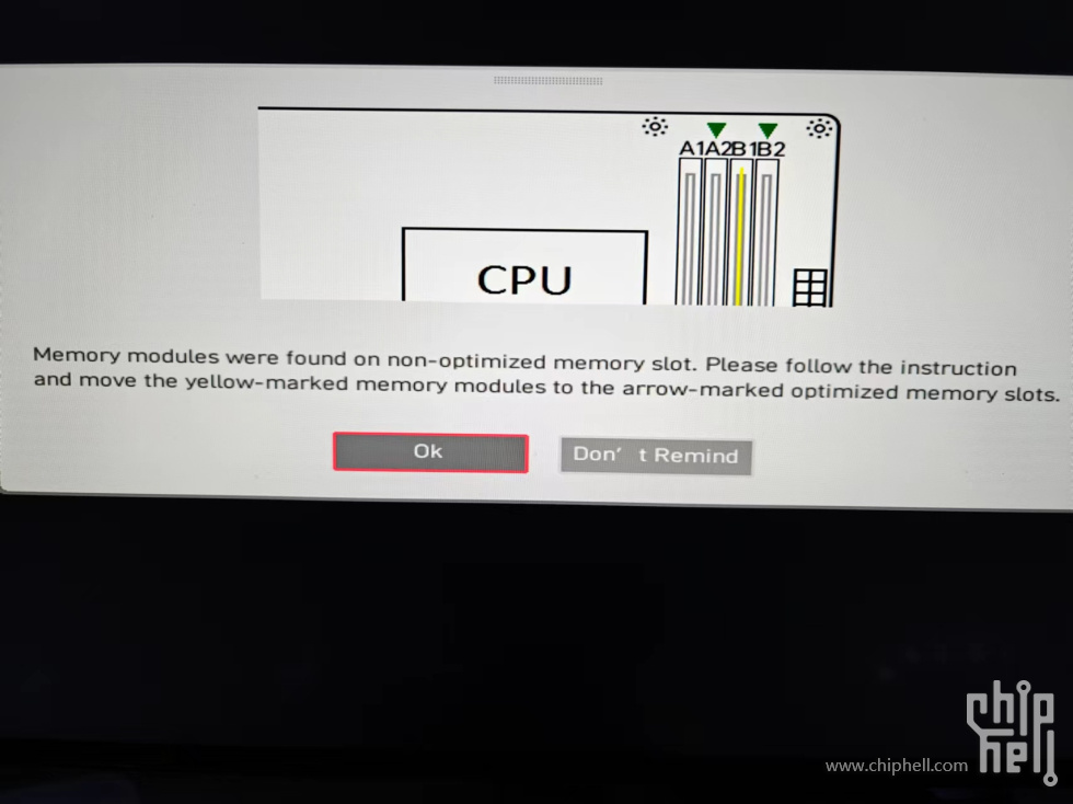

发表于 2024-7-14 17:30 | 显示全部楼层 |阅读模式
       昨日将主机进行了清灰,并拆下CPU抹了散热硅脂。结果装回去后,开始四根内存插着,主机正常运转,但是就是没有视频信号输入。后来注意拆掉内存,最后剩一根时信号来了,但是提示“在未优化的内存插槽中找到了内存模块 请按照说明。。。“,一个妥大的CPU三个英文字母,以及四根内存插槽示意图,且一个箭头标注一根插槽。也就是单根内存正好插着的槽。将这根单内存插别的三个槽也没用,只有插这个槽才有信号输出进系统。再补差一根或全插,以及双通道插法混插法,都没用。
       拆下显卡、断电电池等都做了,依然无用,网上一堆说法也是无效。
       实在没法子了,唯有发帖向基友们请教了。

目测菌龟 老毛病了 抠电池断电几分钟 然后按照提示插在对应槽里等一会看看 然后4个槽插槽里清理干净

扣了电池试了。对应插在提示槽里,一根进入系统且一切正常。多插一根都不行。

优先A2.B2,当你只插一条的时候,如果不在A2或B2就会提示你更换到优先使用的插槽
我寻思这对于DIY玩家,尤其是CHH的DIY玩家来说,应该是常识吧?

四条插满从装机开始,一直使用到现在。清灰和给CPU换硅脂,才出现这问题。有这么简单的话,就不会来寻求帮助了。线下熟悉的电脑公司朋友也没好的解决办法,依旧是多插多试排除法,以及断电等等。目前无解。

10700+微星Z490战斧导弹主板+海盗船D4 3200 4X16

这样,你试试看先插A2.B2,正常启动后关机再插上A1.B1,看看能不能解决

经过排查法,自己终于找到了原因:原来是CPU底座不知怎么歪了两根针,接触不完整所以才出现此故障。手头没有合适工具,于是报送了微星售后,售后人员收了95元基础人工费进行了校正,一周内往返完美解决。
