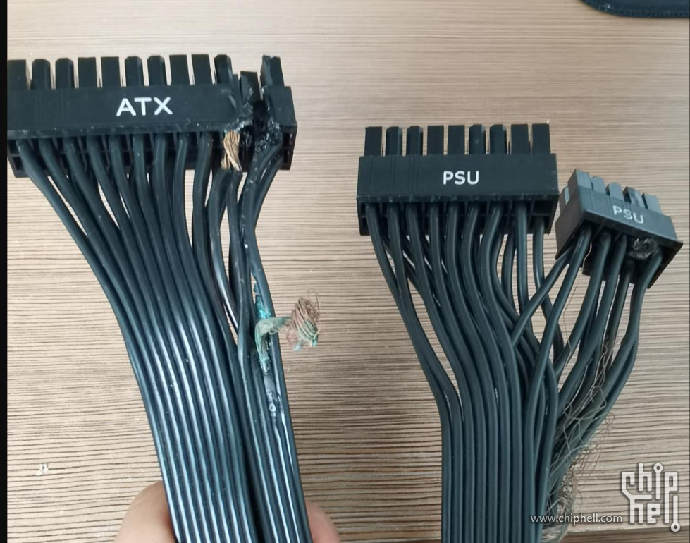

多台主板24pin电源11、12口烧毁融化,
平台为多显卡,电源为长城G20-2000W电源。
显卡全部为pcie3.0 x1转x16延长线转接。(显卡数量 华硕4070x5个)
CPU为i7-9700 ,主板华硕z390-p
主板上其他电源输出接口,如风扇接口只接了CPU散热风扇、(普通1个风扇)
机箱12v风扇6个,供电全部来自转接显卡供电口。
硬盘为一个sata固态。
工作时整机功耗1200w左右,电流5251mA左右。
烧毁的主板接口:
主板接口1
主板接口1
主板接口2
主板接口2
烧毁的电源线接口:
最严重第一个,电源线主板端24pin接口、电源端接口。两边都烧毁:
求原因。

原因是显卡 PCIE会取电75W,显卡一多,主板供电负载过大,就会高温发热烧融
解决办法
找单独有显卡供电的PCIE延长线,或“专门”跑多显卡的主板,会有多余的供电,避免集中从24PIN口取电

烧掉的是12V供电线
如果你是矿,那么用带外接供电的显卡延长线即可解决问题。
如果你是跑AI,那么有专门的多卡平台,底板供电是强化过的。
普通家用主板就这下场,一块显卡从PCI-E插槽取电75W,四块就是300W,对应12V 25A
24Pin插头里面只有两根线是12V,一根跑12.5A,必然烧毁。

这两个都是12V,PCIE设备过多导致,要用专门有提供PCIE供电的主板才可以
发表于 2024-7-18 07:22 | 显示全部楼层
主板在最下方有一个PCIE的辅助供电口,不是装样子的,PCIE设备较多时得接,尤其是堆料不够的板子。

12.5A, 一平方的线足够,何况这线一般都是1.5平方的     你说的必然烧毁 肯定不对。
发表于 2024-7-18 14:53 | 显示全部楼层
怀疑你是没插好导致的接触不良   如果是过载,那整根线都应该烧了才对   只有接口的地方 还是接触不良导致。

线肯定没问题,别说12.5a,长跑20a都没问题,有问题的是接插件,这玩意一看就是5a以内供电的那种,时间长了必然融化

这个地方通常用AWG18,0.8平方毫米,额定电流6A
即使用AWG16,1.3平方毫米,额定电流也只有10A
而且那个金属接插件(插针)的额定电流只有8A
12.5A无论怎样都会烧毁。

感谢各位!确实是普通主板显卡接的太多了,而且都是X1转x16的延长线,无外接供电,导致这两个接口负担太大。

电脑供电线不是瓶颈,显卡的双8pin 一组线就能带,到了接口那再分2组。
所以显卡供电烧的是接口。
