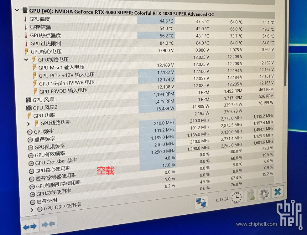

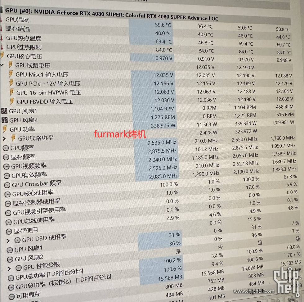

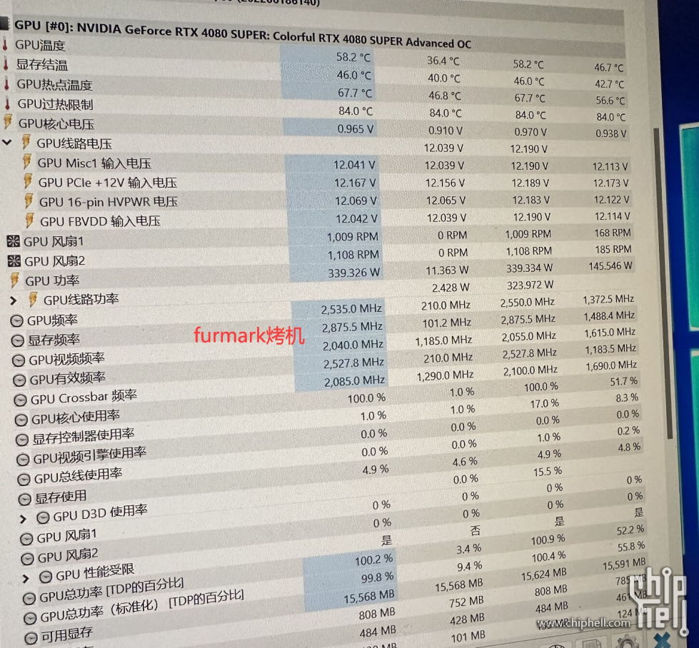

电竞叛客80s换成了adoc 80s
几个问题:
1、12vhpwr一直比PCIE低(叛客是12vhpwr比PCIE高)
2、负载时,差值比空载时大,正常不应该是空载比负载差值大吗?
3、furmark烤机下,差值会直接破0.1+
4、3dmark steel nomad测试,也是差值加大,会到0.05左右。
主要问题就是,为啥这卡负载时的差值,比空载时差值大。甚至furmark时,会达到0.1+???
电源是振华vii 850.
老卡都没这些问题。

参考楼主说的电压就行了,你也没超过危险值,我4070ts跟你一样负载有0.1的差值,至于降压的事我也不懂。
发表于 2024-7-25 17:33 | 显示全部楼层
负载的时候本身电压会降低。
你这都没跌破12V。没啥好担心的。

ShireCiel 发表于 2024-7-25 17:33
负载的时候本身电压会降低。
你这都没跌破12V。没啥好担心的。
16pin HVPWR 电压比 PCIE 12v 电压低。
高负载时的差值,会大于低负载时。
furmark这款软件进行烤机测试的时候,电压差甚至会飙升到0.1v+。
这些都没事吗?
发表于 2024-7-25 18:19 | 显示全部楼层
是不是电压补偿,类似cpu的
