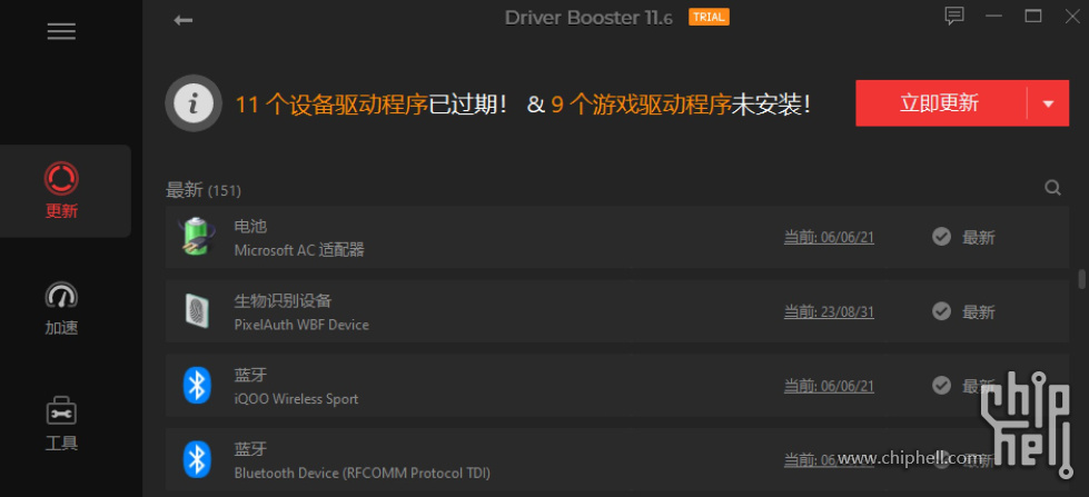

最后是最大的问题,指纹识别。win11下指纹正常,换了win10就不行了。
红字1处能看到,驱动正确安装

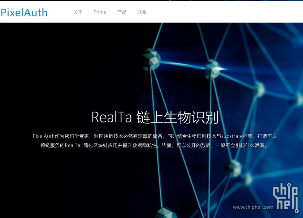

红字2处是官网提供的指纹版本,我挨个试了,只有pixelauth的能装。搜了下叫品识科技,国产的
但是官网没有驱动下载链接……如果我找到了win10 64的官方驱动装上,是否就好了?

发表于 2024-7-25 16:05 | 显示全部楼层
死马当活马医,到423dwon 下载 IObit Driver Booster Pro 看看有没有更新的驱动
这种小厂的方案驱动非常难找

 楼主| 发表于 2024-7-25 19:30 | 显示全部楼层
这种小厂的方案驱动非常难 ...
谢谢!指纹提示已经最新,但是下载后发现网卡有点问题,驱动错误。解决了蛮好的
