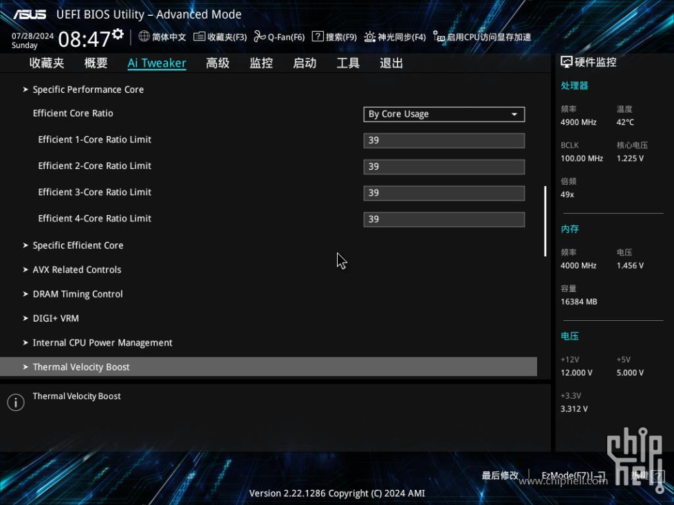

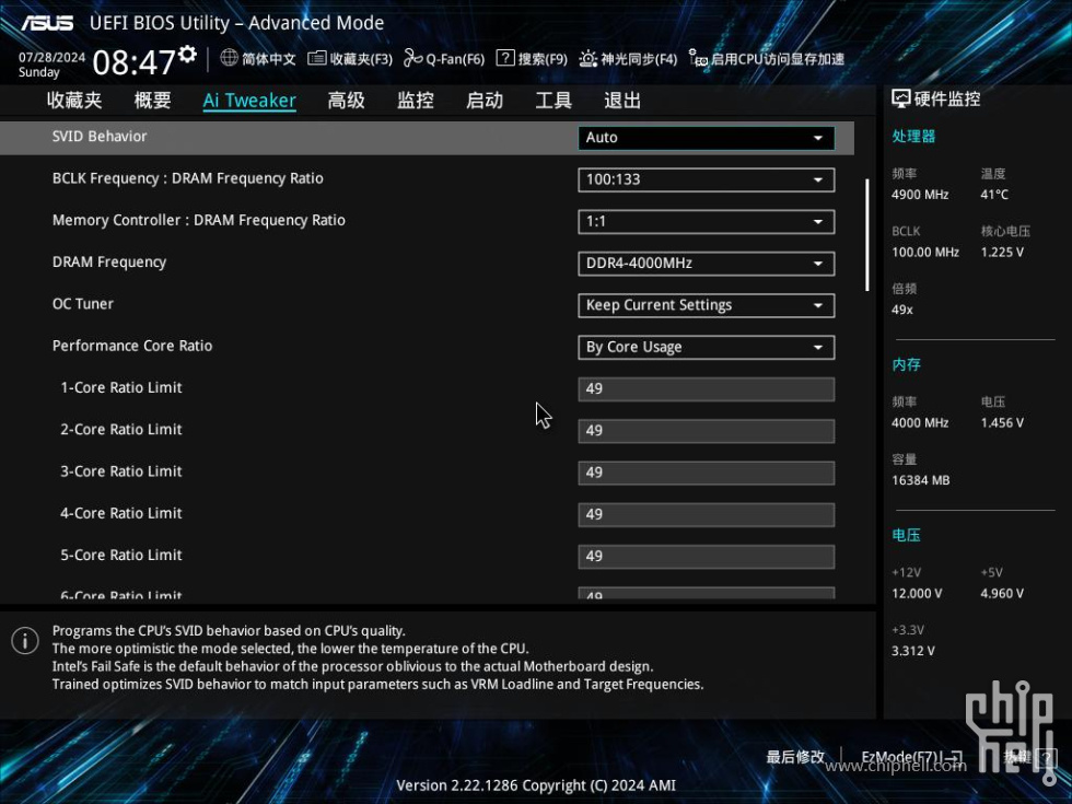

发表于 2024-7-28 08:53 | 显示全部楼层
这个是我目前在用的大核小超到全核4.9,小核能拉多高拉多高的设置,防掉压是华硕主板的L4,主板只是prime,不是ROG。
