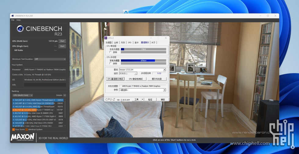

入手了一台零刻的SER7 装完系统发现 R23跑分才14000出头。默认平衡模式下跑的 看到其他同MINI主机 都在16000的样子的啊
但是CPUz 的跑分又正常的。就R23 分数有点偏低。也不知道问题出在哪里头。
最新发现的不确定是不是BUG。这机器跑分需要热身,连续跑十分钟R23后分数就能到15300分的样子了。
刻官方回复,说是软件测试只能作为参考,机器本身没有质量问题,但是我发现零刻群里还有部分SER7 也是这个情况,不仅仅是R23 CPUZ也是同样如此。
发表于 2024-7-28 21:19 | 显示全部楼层
看看功率吧,如果只有35W或者40W的话,那14000是正常分数
 楼主| 发表于 2024-7-28 21:30 | 显示全部楼层
HWINFO看了 封装功耗 53W左右。实际跑下来 14000出头的样子。看了B站上的评测好像这款机器都能跑到16000左右的样子

发表于 2024-7-28 21:45 | 显示全部楼层
bios里解锁65w
 楼主| 发表于 2024-7-28 21:49 | 显示全部楼层
开了BIOS里面的性能模式 跑分更低R23才 8000多分
BIOS版本为V38 不知道是不是BIOS问题。官网看了下最新的BIOS才V31

发表于 2024-7-29 14:27 | 显示全部楼层
热身? 是不是风扇转速提高慢,之前撞温度墙降频了?看跑分图,只跑了一圈,那前期降一点频率都影响很大
好歹后台开个AIDA64或HWINFO看下温度和转速啊;再一个风扇策略,bios里有没有选项 或 win电源方案 影不影响,都得自己摸一下了

发表于 2024-7-29 15:00 | 显示全部楼层
预热这么奇怪的吗
我有个首发版GTR7,开机久了之后,即使CPU负载只有10-20%,温度在80不下来了
咨询了客服,客服让我卡了再找他...

发表于 2024-7-29 17:29 | 显示全部楼层
我猜是前期风扇调度不积极撞墙了。后期转速拉上来就正常了
