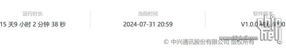

买之前没看到帖子连接数上不去,现在换成be7200+5400pro+组mesh,以前上传基本能维持7m左右,现在tr连接数限制到500,qb限制到500,上传只有1m最多,下载到4,50m整个网络都卡顿,13900k操作起来像是e5200一样,百度网盘点保存到网盘刷新了几十次都没反应当时我还以为是出什么问题了,停掉下载软件就好了,都2024年了都

 楼主| 发表于 2024-7-31 20:52 | 显示全部楼层
航向黎明 发表于 2024-7-31 20:48
双核a53就和ipq5018一个水平
以前用k2p也没这样

 楼主| 发表于 2024-7-31 20:55 | 显示全部楼层
RushZealot 发表于 2024-7-31 20:52
和tp一样,适合当ap
回复你这条信息点了10几次回复没反应,重新刷新发现已经回复成功了,这个时候下载大概1m,上传20k
 楼主| 发表于 2024-7-31 20:56 | 显示全部楼层
bxy6126 发表于 2024-7-31 20:55
你换个qb版本。你不是用的qbee把?这货确实太猛。以前机械硬盘拉爆了俩。不过也可能跟你网卡有关。以前有个 ...
换这个路由器之前不是这样的,以前上传每天5,600g,现在每天4,50g,重新拨号又能正常一会儿
