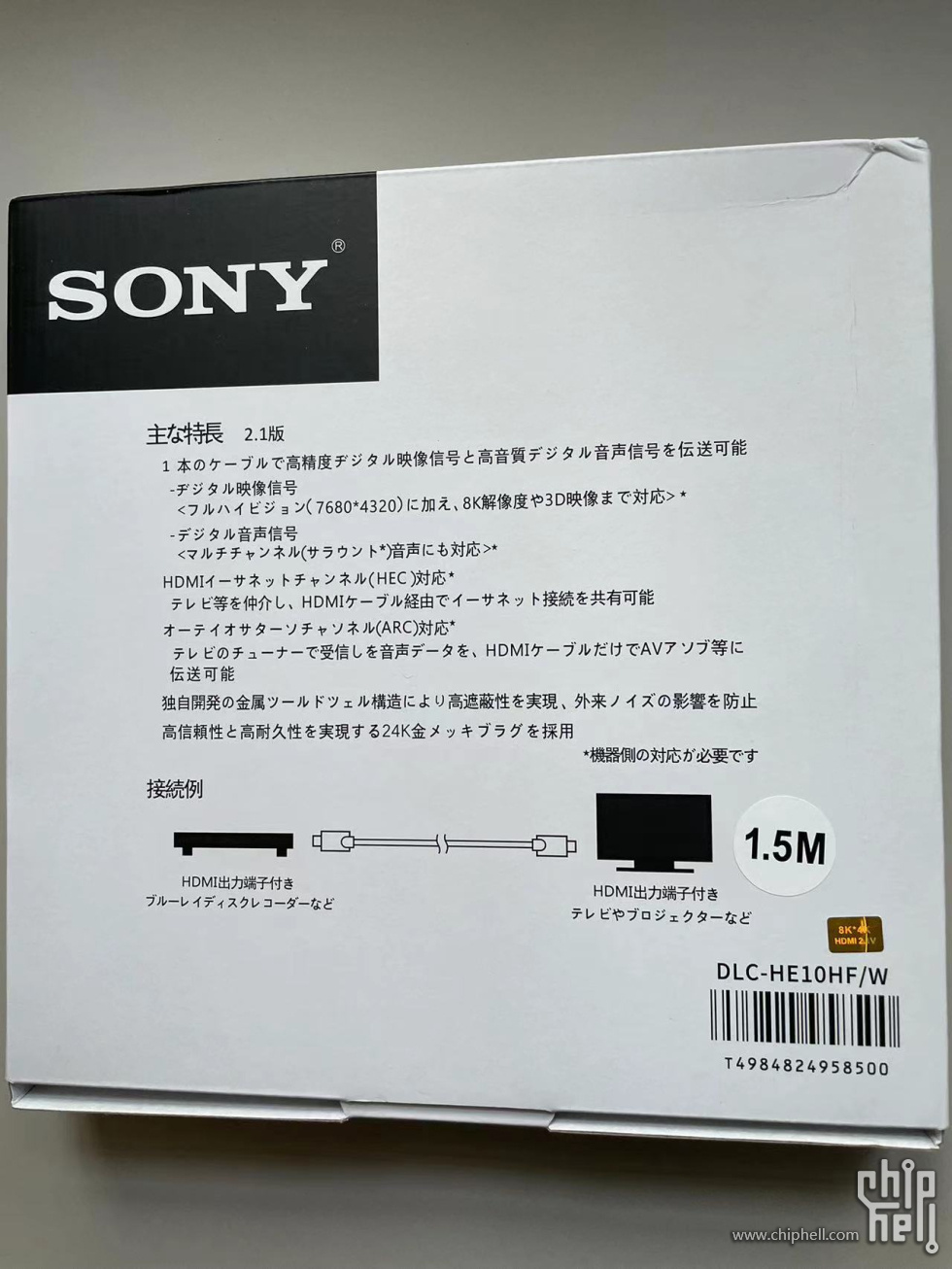

 楼主| 发表于 2024-8-9 17:09 | 显示全部楼层
tiantian80 发表于 2024-8-9 10:54
大概率HDMI线质量不行,上周刚换了一根HDMI线,无辜随机闪屏就消失了
用了和中指差不多粗的sony HDMI线,难道是假货不成
发表于 2024-8-9 17:10 | 显示全部楼层
版本,太低也会闪
 楼主| 发表于 2024-8-9 17:30 | 显示全部楼层
tiantian80 发表于 2024-8-9 17:10
版本,太低也会闪
索尼大法的线做工奢华,可能还是连接处有弯折的原因吧,目前闪烁问题暂时消失,再观察段时间

 楼主| 发表于 2024-8-9 17:35 | 显示全部楼层
对了,此线支持8K 60Hz 我用在4K 120Hz会存在兼容性问题吗?这个倒是一个以前没注意的问题,还是论坛集思广益比较有帮助
