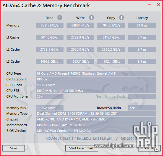

刚才看有人问延迟,我记得我目前的配置是65左右延迟,就测了下
结果测这么个东西,读取不知道为啥破百了,写入复制和印象中差不多,延迟多了10

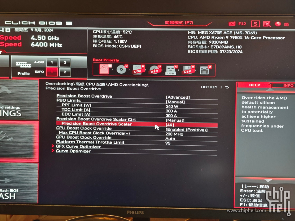

就重启检查了一下bios
Precision Boost Overdrive Scalar分别试了调回10x和再调回4x,我印象中这个参数只表现为跟电压微微相关
这是10x
这是4x
看起来又没啥差别,都是正常开机正常加载完启动项测的
结果看了眼aida64,怎么功耗和电压又变低了,中午跑正常室温还有1.17v和217w的,但跑分又没有变低
这也太不稳定了吧,跑分还得找个良辰吉日吗

就是aida这测试成绩总是飘来飘去的
发表于 2024-8-9 23:53 来自手机 | 显示全部楼层
x10真没必要多加的电压都用在发热上了
 楼主| 发表于 2024-8-9 23:55 | 显示全部楼层
Mashiro_plan_C 发表于 2024-8-9 23:53
x10真没必要多加的电压都用在发热上了
我调到x4感觉没区别
至少跑分是没区别。。。
发表于 2024-8-9 23:57 来自手机 | 显示全部楼层
银月 发表于 2024-8-9 23:55
我调到x4感觉没区别
至少跑分是没区别。。。
对比x10没区别那就是真没区别,pbo limit选motherboard是最大
发表于 2024-8-9 23:58 来自手机 | 显示全部楼层
银月 发表于 2024-8-9 23:52
这不重要,真的
就是aida这测试成绩总是飘来飘去的
是的。尤其这个内存延时 跟win系统的版本,后台进程数量,甚至内存体质(同参数下)都有关联。没必要盯得太紧
发表于 2024-8-9 23:59 | 显示全部楼层
这不重要,真的
就是aida这测试成绩总是飘来飘去的
aida64 7.0以上的版本如果用的是免费的鸡和马,按摩店的cpu会莫名高占用率5%左右。7.00以下版本则正常,内存测试也不会飘来飘去,基本固定,缺点么不显示CCD温度。
 楼主| 发表于 2024-8-10 00:04 | 显示全部楼层

 楼主| 发表于 2024-8-10 00:11 | 显示全部楼层
也没差,9950x估计才能用得上功耗墙7950x风冷要跑230w都得等冬天了
