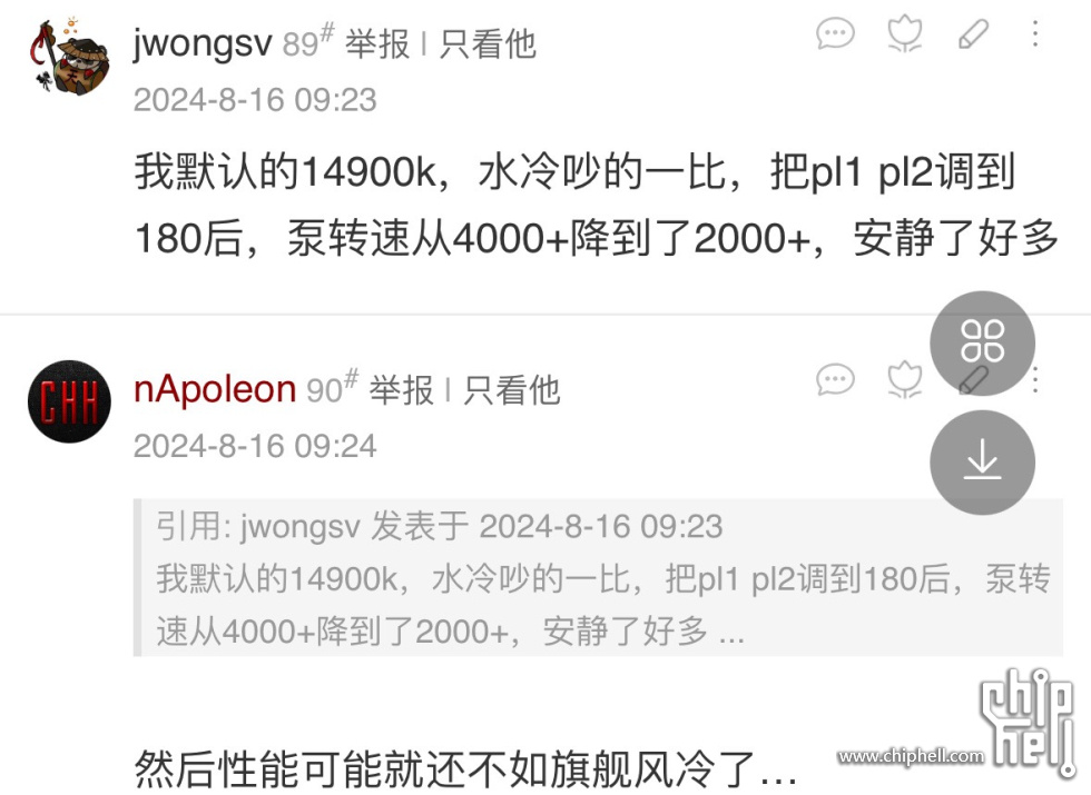

这就是致黑时代…花了钱,买了顶级的,结果因为巨大的发热,性能要妥协,噪音要妥协,统统妥协完之后还剩下的只有谈资上的塑料高端…

我虽然认同这两代intel不行,不过我自己用14900K,4090,PL1 及 PL2 253W 自组水冷,2X360冷排,一厚一薄,很安静。我觉得水冷规模也很重要。
