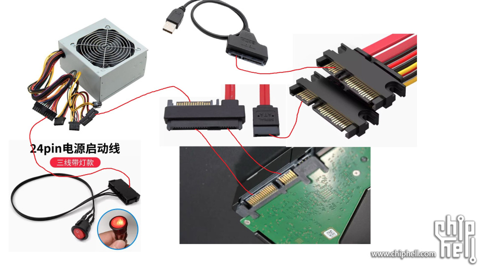

如图

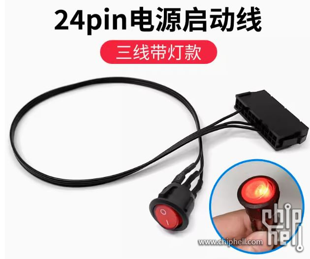

简单的来说就是这样:sata盘电源接口连接ATX电源,ATX电源配个启动开关。
数据线连USB易驱线。硬盘多的话再配个usb hub。不组RAID,单盘使用。(话说真有人用USB硬盘柜组RAID么?)
之后随便找个机箱,把硬盘和电源塞进去就行了。
这样子ATX电源直接给硬盘供电,应该不会出现那些垃圾USB硬盘柜,硬盘盒、硬盘底座的供电问题。
所有配件都是现成的产品,有手就能组装。
这种方案有可行性么?

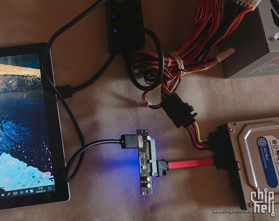

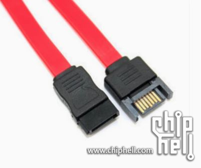

突然发现手边的材料可以实地测试
以前为了防止几块冷备用的硬盘sata接口拔插太多,买了sata+电源的延长线保护硬盘上sata接口寿命。
这样子sata数据线连USB易驱线的问题解决了。接剩下的所有配件都有现成的。
先把这线剪了

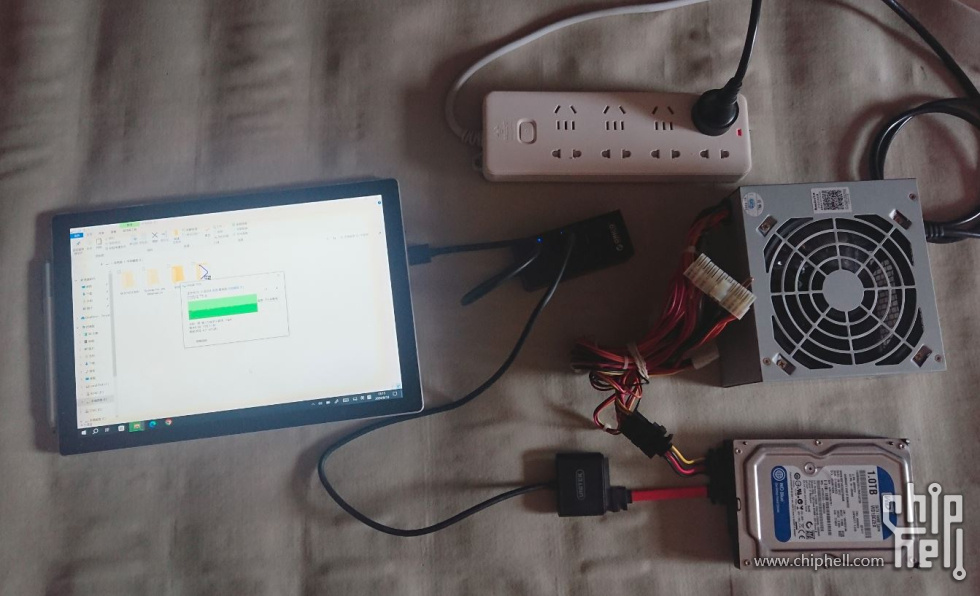

剩余测试材料:两条优越者的USB易驱线,一个某O开头的2.5硬盘盒,一个蓝硕的2.5硬盘盒。外加一个压箱底超过10年的西数1TB蓝盘,都是比较老的东西,万一坏了也不心疼。
ATX电源短接启动,先是优越者的易驱线(asmt1153e方案)
系统认盘,复制粘贴没问题,速度正常。
另一条优越者的易驱线(asmt1053方案),系统认盘,复制粘贴没问题,速度正常
奥睿科2.5硬盘盒(jms578方案),系统认盘,复制粘贴没问题,速度正常
蓝硕的2.5硬盘盒(jms 580方案)系统认盘,复制粘贴没问题,速度正常
这下子只需要花几块钱买几根sata公转母延长线就行了
手边刚好有两台吃灰闲置的空机箱。
现在问题来了,有什么办法能测试硬盘运行的稳定性么?
几条转接线到了,刚装完,简单的试了试。

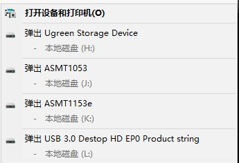

先上结论。
能用,但不是特别好用
最麻烦的是,弹出硬盘需要一个一个弹出,硬盘多的话很麻烦。
给每个硬盘单独配个供电开关,用哪块时开哪块,能解决。
但坑爹的是手边的空机箱全是服务器、NAS机箱,标配热插拔背板,硬盘供电没法单独拆出来。拆了背板硬盘没法固定死,会晃。。。。。。 ,犯不着为了这玩意再买台机箱,这样凑合着用吧,反正全是冷备硬盘,一个月也不一定开一次。

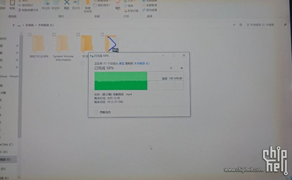

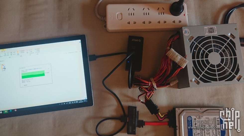

速度测试。
NVME SSD向HDD中拷贝数据
不知道为啥,连接电脑(笔记本)上不同USB接口会有不同效果。
有的USB接口只能单独传送一块硬盘的数据,多硬盘同时拷贝时只有一块硬盘能正常传送数据,其余硬盘速度全部降为0.
想起来了,这个USB接口是USB小板上的,没集成在笔记本主板上,可能是这个原因。
换个USB接口正常了,同时向3块HDD拷贝数据能把USB3.0的速度彻底榨干。
4块硬盘做不到同时拷贝,第4块约等于没速度。
满速传输时USB HUB温度不算低,散热要稍微注意下。

那个sata电源线减掉一半,卡口不全,接sata 15pin电源线母口不会松吧
发表于 2024-8-18 21:04 | 显示全部楼层
想了一下,电源线用sata15PIN一头公一头母,接电源上的sata电源线。
买sata数据延长线,接易驱线。

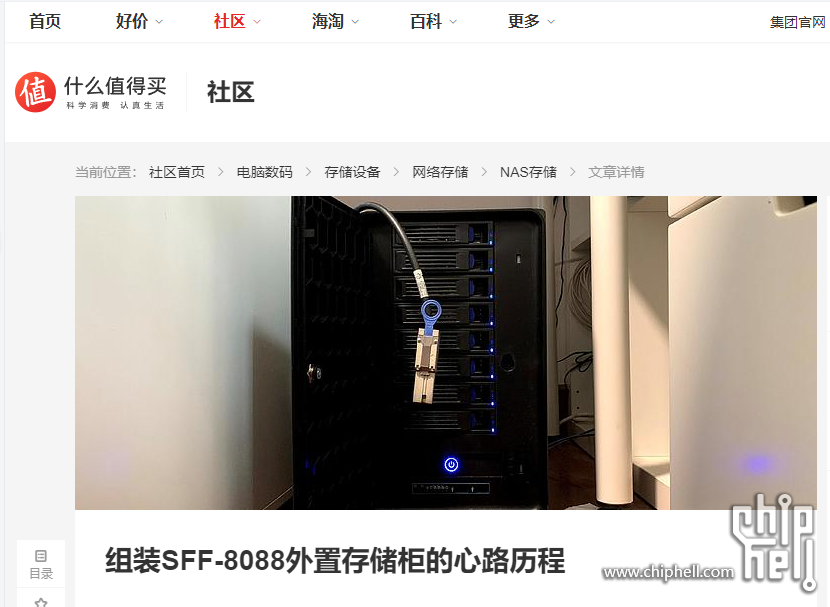

不如看看张大妈上的这个文章

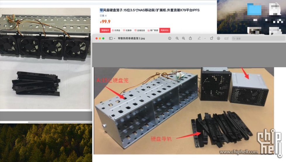

3,存放12个硬盘也不能随便乱放,要么找个机箱,要么找个带散热的笼子,一个简易的15盘带风扇的笼子,要100元。

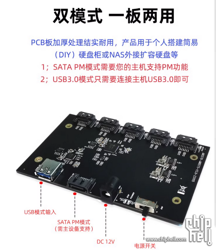

续:我倒是无心插柳,找到了心仪的一口带5盘的板子  - 无需PCIe插槽转接板,纯纯外置方案;
