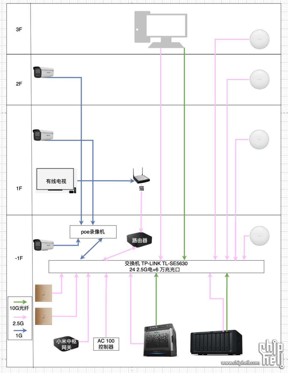

供参考
发表于 2024-8-19 11:08 | 显示全部楼层
核心交换机选择:
考虑过SH1832 太老、兮克SKS8300  太贵
最近出了SE5630 目前首选
作为核心交换机,才2500一个,支持手机APP管理很方便
24个2.5g + 6个光口万兆  对我来说正好够用,对绝大多数家用都绰绰有余
安防选择:
摄像头 目前候选 海康威视 4K超清臻全彩800万摄像头
可以区域警戒(翻越、进入可以报警)、人脸识别(陌生人预警)、车辆识别(正好拍车位,不怕被人占用)
摄像头poe供电,供电不放在核心交换机,选poe硬盘录像机
所有摄像头连硬盘录像机,流量不过核心交换机 ,这样万一交换机坏了也不影响,有一定程度的容灾能力
配合人体存在传感器+带摄像头的智能门锁+带摄像头的扫地机器人
录像机选7808-z2 2盘位 poe,不用poe交换机
wifi:
全屋wifi7,准备用7ap5100hc做ap,才300多一个要啥自行车
我准备到时候看,如果信号够好就装在-1和2F就够了,信号不行就一层楼一个
AC100做ap控制器
为什么不用7HDAP1300?2500一个,在不能用6ghz信号的情况下,家用场景也就是和5100没有啥区别,对网速要求高的设备走有线就好了。

lz拓扑不错,猫放1f电视附近接iptv,摄像头接poe录像机 ,se5630价格可以

做内网用的预留光纤是放多模线还是单模线好啊?有说单模虽然表面贵但是淘换那些电信淘汰或折旧下来的单模模块反而便宜?
 楼主| 发表于 2024-8-19 14:34 | 显示全部楼层
terry0086 发表于 2024-8-19 14:21
做内网用的预留光纤是放多模线还是单模线好啊?有说单模虽然表面贵但是淘换那些电信淘汰或折旧下来的单模 ...
我准备用单模双芯lc,买了16对单模双芯lc模块15一个,在手里有的设备上用没问题,有米万兆,4口2.5g电+2口10g光交换机,8口10g光交换机,cx4121 25g网卡
发表于 2024-8-19 14:47 | 显示全部楼层
是的,放单模双芯的线。咸鱼上的模块非常便宜。
