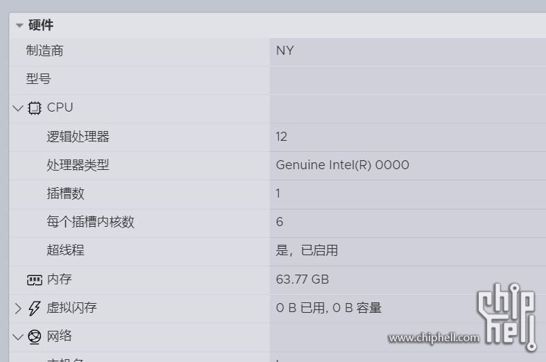

我用12400降压来跑虚拟机,淘特上719入的
