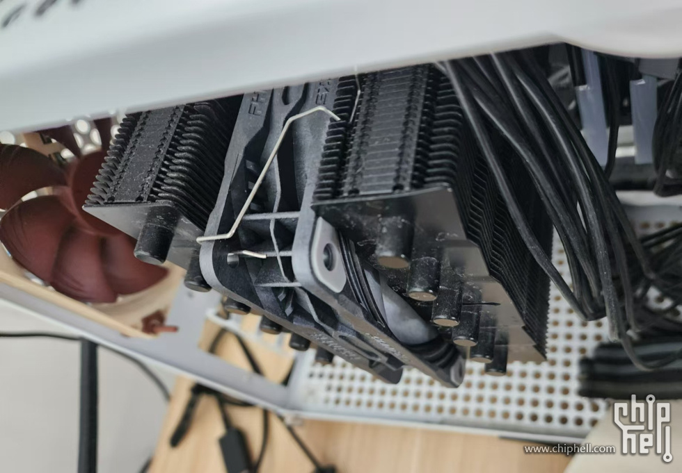

我也是ss135黑魂换的t30,自带的风扇在新疆高强度3个月打框了,在上面那个tb店买的风扇和风扇扣具,但是我装完之后好像散热高度没太大变化
发表于 2024-8-27 08:50 | 显示全部楼层
ss135塞t30
ss135塞t30
