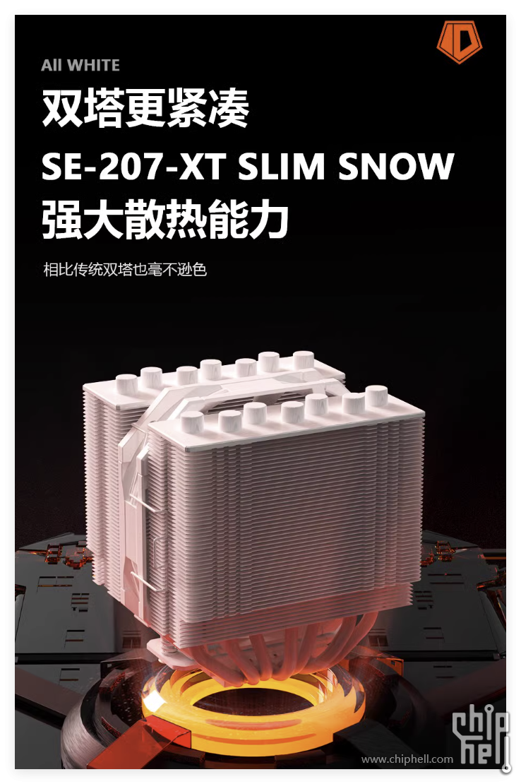

发表于 2024-8-26 19:20 | 显示全部楼层
这个强的当时我自己都不敢相信...

 楼主| 发表于 2024-8-26 19:23 | 显示全部楼层
nApoleon 发表于 2024-8-26 19:20
这个强的当时我自己都不敢相信...
我看看去
原装风扇?
您之前试了下127KF
我只想知道  在一切默频的情况下  会不会突破200W
铭瑄的BIOS  我真的不知道怎么可以让 这个U 安稳的运行  但是5个 M2  无法拒绝

发表于 2024-8-26 19:30 | 显示全部楼层
carefen 发表于 2024-8-26 19:23
我看看去
原装风扇?
原装风扇.
但凡你offset负电压应该是100多瓦...
发表于 2024-8-26 19:31 | 显示全部楼层
你就买我推荐的这个,塞不进退货就是了,底部的贴纸别着急撕掉,确定留下了再撕.

发表于 2024-8-26 19:46 | 显示全部楼层
这个强的当时我自己都不敢相信...
他家风扇一直猪队友,还不如出个单卖塔体的链接。
 楼主| 发表于 2024-8-26 19:48 | 显示全部楼层
备选+1 换风扇

发表于 2024-8-26 20:06 | 显示全部楼层
我看看去
原装风扇?
全默认下到不了200W,大概160的样子。
