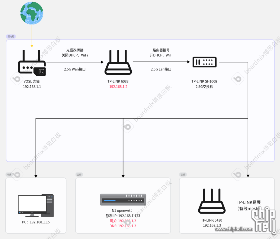

现在是这样的网络拓扑结构,非网管型交换机
主路由6088:192.168.1.2
mesh 5430:192.168.1.3
PC:192.168.1.15
N1:192.168.1.123
-网关 192.168.1.2
-DNS 192.168.1.2
N1没有网络
PC ping N1,通
PC ping 6088,通
N1 ping PC,通
N1 ping 5430,通
N1 ping 6088,不通
然后,N1用网线直连主路由(不经过交换机)
一切都通了,有网了,全都能ping通了。。。
旁路由必须直连主路由?
发表于 2024-8-29 22:27 | 显示全部楼层
网口协商问题?N1插5430上试试看,能连就吧交换机端口指定成1G不要自协商。
发表于 2024-8-29 22:40 | 显示全部楼层
我好像记得旁路由和主路由,主路由的ip是192.168.1.2的话,网关应该是旁路由的192.168.1.123.然后你的旁路由设置没错。
 楼主| 发表于 2024-8-29 22:43 | 显示全部楼层
punk100 发表于 2024-8-29 22:40
我好像记得旁路由和主路由,主路由的ip是192.168.1.2的话,网关应该是旁路由的192.168.1.123.然后你的旁路 ...
旁路由(N1)的网关,不是应该指向主路由(192.168.1.2)吗?
发表于 2024-8-29 22:45 | 显示全部楼层
主路由的网关应该指向旁路由,就是主路由的网关是192.168.1.123
 楼主| 发表于 2024-8-29 22:51 | 显示全部楼层
monkeylab 发表于 2024-8-29 22:27
网口协商问题?N1插5430上试试看,能连就吧交换机端口指定成1G不要自协商。 ...
N1插5430上,这下可以ping通主路由了。。。
请教一下,这是什么原理?(因为N1是千兆口,但是交换机全2.5G接口,识别出问题了?)
不过。。。这是非网管型交换机,没得设置(主路由双2.5G接口,固定死的)
 楼主| 发表于 2024-8-30 00:47 | 显示全部楼层
问题,部分解决了
-n1接在5430上正常
-n1接在6088的千兆口上也是正常的
应该是交换机的自协商网口的问题(不知道为什么)
发表于 2024-8-30 08:43 | 显示全部楼层
要么N1设置有问题,要么1008交换机里有问题。
发表于 2024-8-30 09:28 | 显示全部楼层
这样接没问题,理论上你接到6088  1008  5430上都没有问题,接口协商或者兼容问题
wgsunwei 发表于 2024-8-30 00:47
问题,部分解决了
-n1接在5430上正常
强制配置N1的速率也不行吗?
发表于 2024-8-30 14:16 | 显示全部楼层
光猫的192.168.1.1是什么情况
接入路由的LAN是192.168.1.0/24,WAN口也是192.168.1.0/24吗…………
发表于 2024-8-30 14:32 | 显示全部楼层
jessuse 发表于 2024-8-30 14:16
光猫的192.168.1.1是什么情况
接入路由的LAN是192.168.1.0/24,WAN口也是192.168.1.0/24吗………… ...
我也很困惑,桥接以后光猫的ip和6088应该没有什么关系...
发表于 2024-8-30 15:28 | 显示全部楼层
物理拓扑没有问题,我的“旁路由”也不是直接插的接入路由,是在下面的交换机上。
这种情况我觉得可以看一下N1自身的路由表,还有ARP获取到的mac地址。
