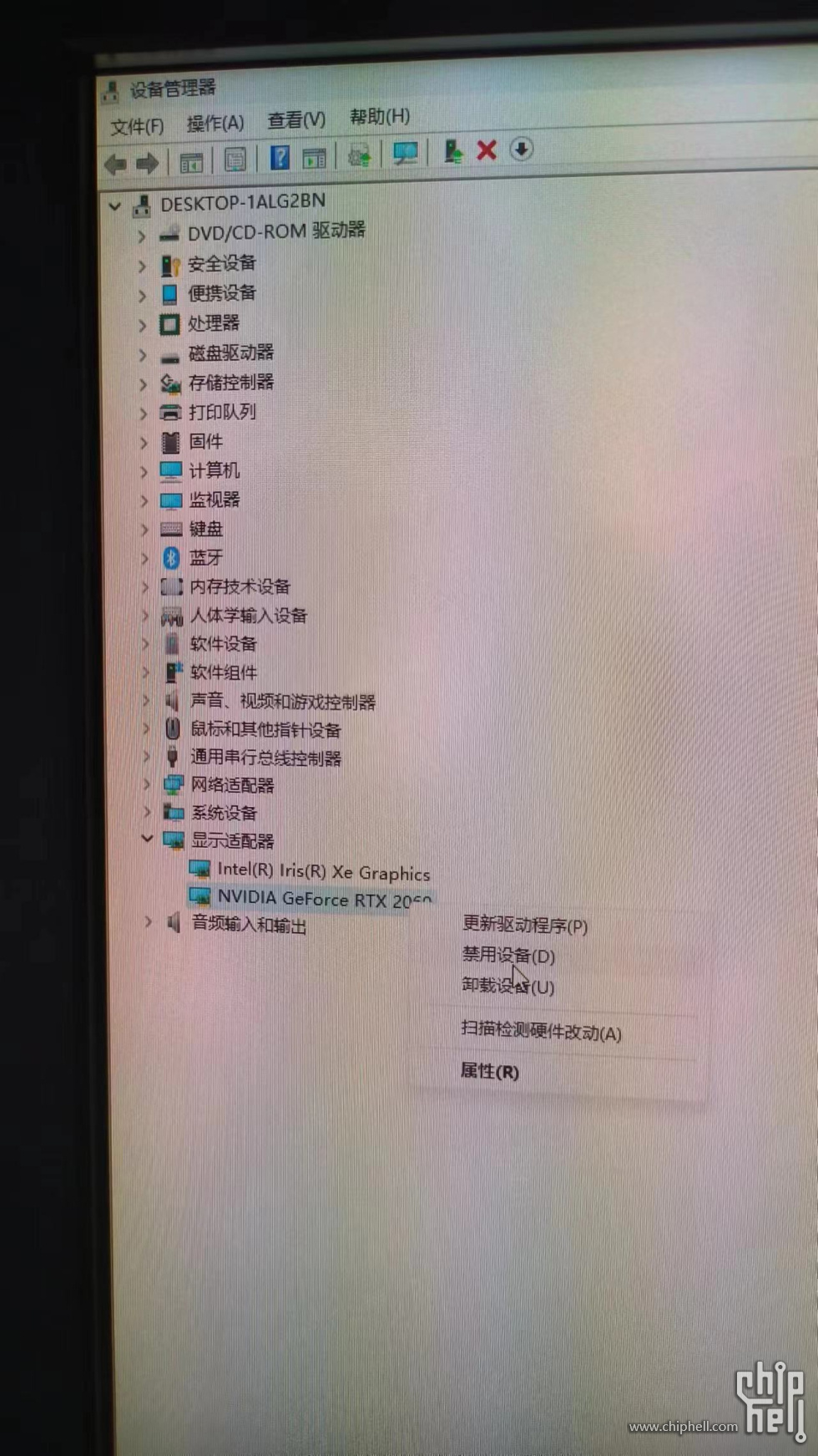

幻影峡谷怎么关闭独显,只用集显?觉得晚上一直开着电脑挂pt独显太费电。
发表于 2024-9-1 22:48 来自手机 | 显示全部楼层
设备管理器右键禁用独显
 楼主| 发表于 2024-9-2 22:13 来自手机 | 显示全部楼层
这样吗?

我禁用独显以后, 设置几分钟关闭显示器时, 显示器的背光灯亮着, 显示黑色, 关闭不了显示器

别这么干,更费电,我的7840+4060禁用独显更费电,不禁用能用6个小时,禁用以后只能用4个小时
估摸着是禁用了以后,独显处在没人管的状态,没办法运行在低功耗状态
