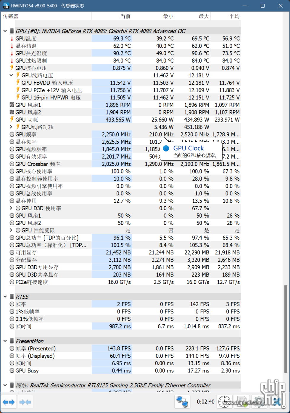

发表于 2024-9-6 08:33 | 显示全部楼层
 楼主| 发表于 2024-9-6 08:37 来自手机 | 显示全部楼层
万病不侵 发表于 2024-9-6 08:33
电压+-5范围内是正常的,楼主不用担心,我的都快用了2年了,你看看我的满载时才11.5 ...
好的,非常感谢分享
发表于 2024-9-6 15:01 | 显示全部楼层
你这个有点吓人了,啥电源啊?
另外从烧接口角度去看的话,满载的时候几个测量点电压都在掉,说明是电源不行
要是PCIE插槽满载还在12V,16pin掉到11.4V,那基本上在烧接口边缘疯狂试探了。。。
