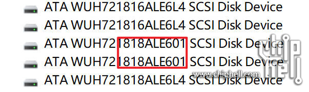

插上电脑没反应,能想到的方法全想了,能干的全干了。
甚至电脑线全部换了一套定制的,没反应。
甚至换了电脑,没反应。
换了电源,没反应。
前后折腾四五天。
最后联系商家,说是要大4pin才能供电,一般的sata供电不行。
上网查了查,601结尾的不是给普通消费者用的,要用sata转大4pin。
MD坑爹。

不换大4P转sata的线材也简单,剪掉靠近L角直角的那根sata线就行了,四根线变为三根线。

不是可以直接剪断SATA电源线的3.3V那根线来解决吗?好像很早就这样说的 有3.3V供电默认不启动?
斜口钳一剪解决问题!没有橙色线就可以!

必须屏蔽3.3V,否则不启动

可以屏蔽针脚,或者用大4pin转SATA供电,或者上硬盘背板。

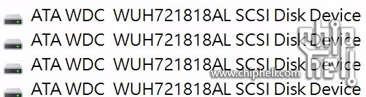

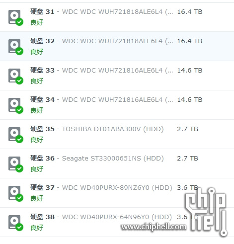

微信截图_20240907175846.png 看了下我的550没有你说的号码

屏蔽第三个pin就行。
另外你这个是SAS硬盘,多数人不用这种。SATA没有这个问题

3.3V的原因,屏蔽一下

屏蔽掉供电3.3v的供电应该就可以了,贴胶布,我是直接改电路板上。
