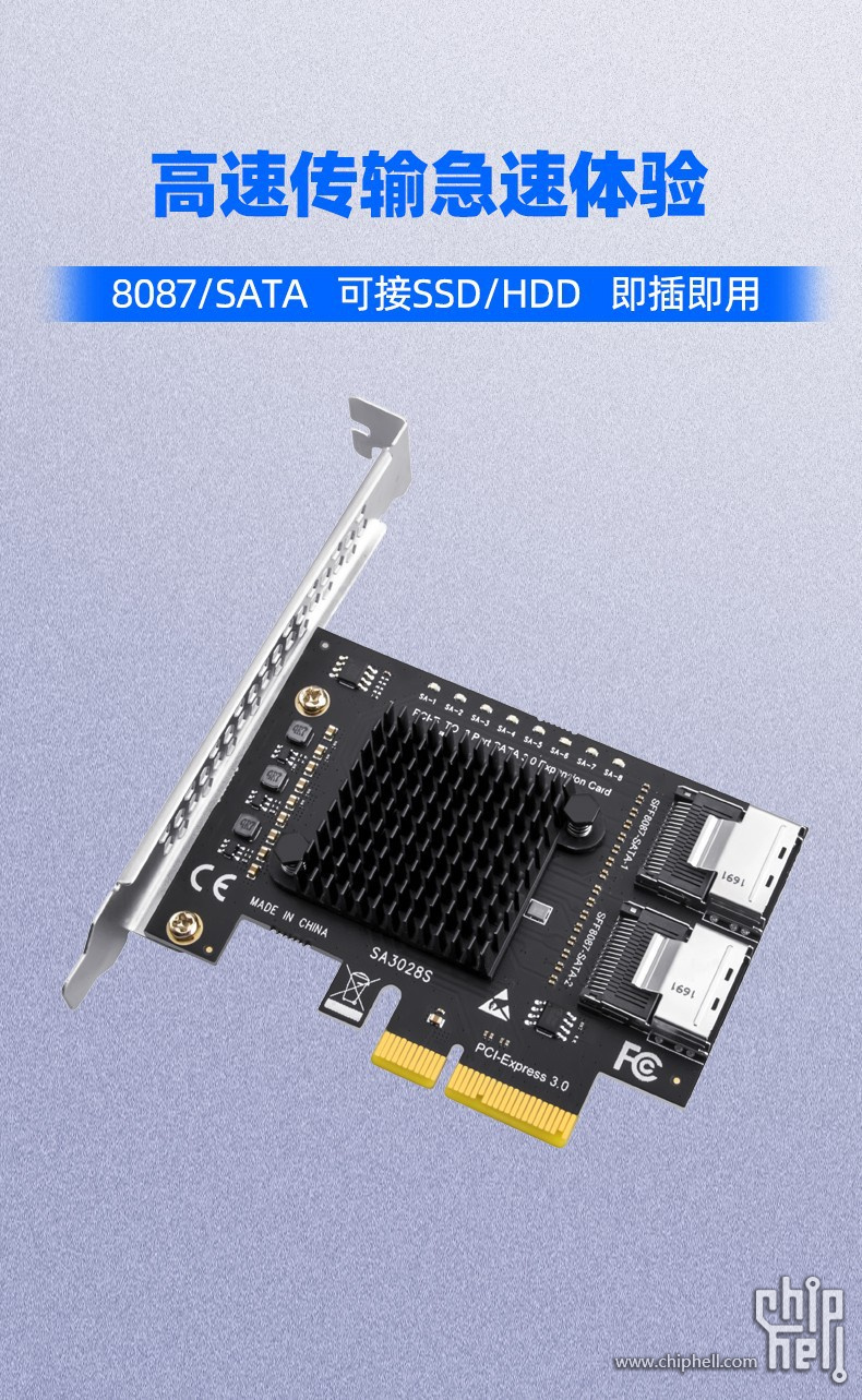

发表于 2024-9-9 09:59 | 显示全部楼层
ASM1166  8087接口的。3.0X4
发表于 2024-9-9 10:10 | 显示全部楼层
ASM那个是ssu的2x8087吧,我之前看过,好奇ASM1166只支持转6sata,怎么出来的8个,问了店家,是asm1166+asm1093,后者是usb3转sata的凑了两个
