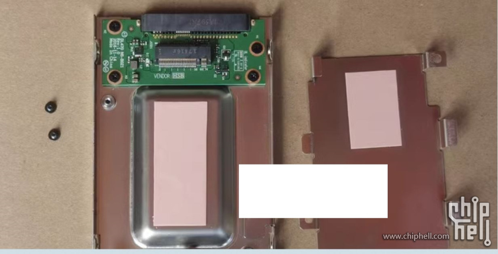

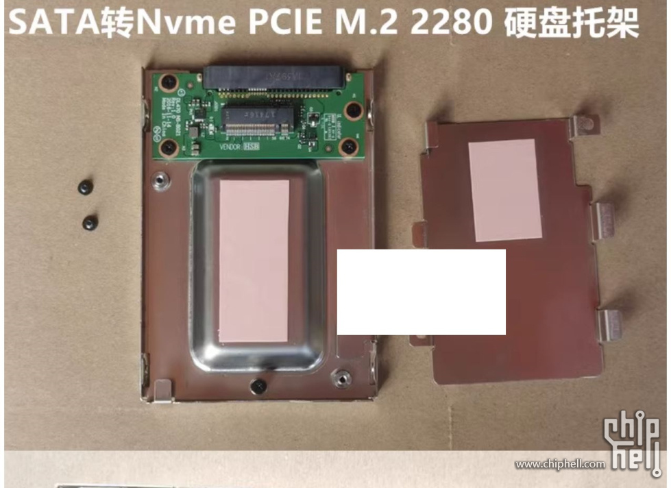

偶然在淘宝发现一个转接板。按接口来看就是NVME转SATA了,大家看看是不是就是这样的东西?(已破案,9楼的解答是正确的没有9楼的解答前确实没往这里想。但是9楼指出来后立刻就感觉原来如此!

 楼主| 发表于 2024-9-17 10:51 | 显示全部楼层

请你认真看M2接口 我发的这个转接卡的接口是M KEY  NGFF转SATA的是B KEY的  因为很奇怪竟然有这样的东西,所以发出来给大家看是否真实?
下图为NGFF转SATA M2的接口为B KEY
发表于 2024-9-17 11:16 | 显示全部楼层
一个人的世界 发表于 2024-9-17 10:51
请你认真看M2接口 我发的这个转接卡的接口是M KEY  NGFF转SATA的是B KEY的  因为很奇怪竟然有这样的东西 ...
问题是这种转法不可能的呀,NVMe反向转成SATA协议的芯片应该是没存在过的
发表于 2024-9-17 11:18 | 显示全部楼层
这么说,你看主控帖哪一面~?

就是M2sata转sata,市面上好像没有pcie转sata这么蛋疼的芯片,还不如转USB
发表于 2024-9-17 12:12 来自手机 | 显示全部楼层
你发的那个是人家笔记本的光驱本来就是sata express,走pcie通道的
sata和nvme没有芯片是不可能互转的,不用想了
 楼主| 发表于 2024-9-17 12:21 | 显示全部楼层
sata和nvme没有芯片是不可能互转的,不 ...
你是对的!必须原来是 SATA Express 接口 这样在 SATA Express 接口那有PCIE信号,这样才能转接出来NVME的固态接口,这个转接板实际就是 SATA Express 接口中引出PCIE信号!
你的是正解了!
