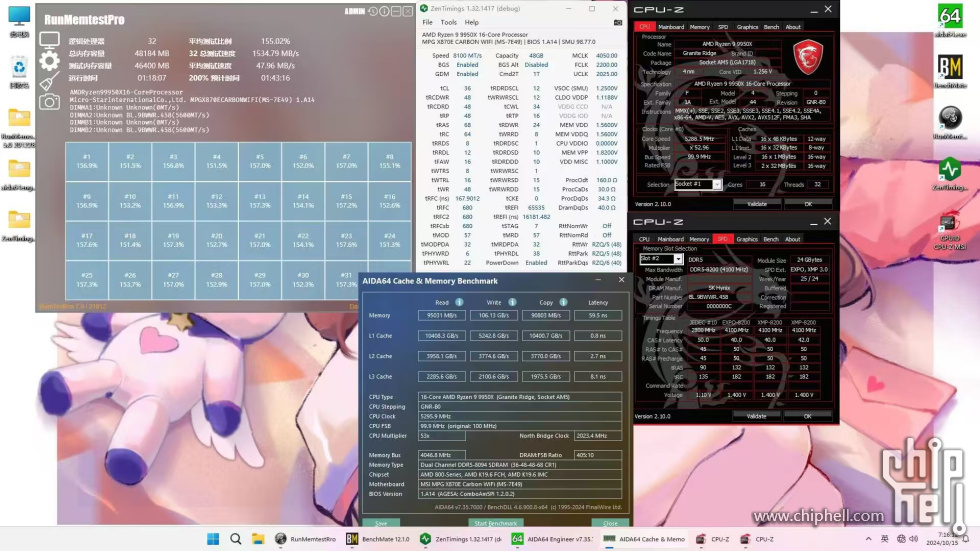

首先呢,最近在给amd当孝子,没事跑跑x870
手上这颗u呢先前在x670gene上面也是成功8300过测,算是正常水平
在x870上呢用24x2的3gm在4dimm都能比较轻松的做到8000+
msi carbon 8100过测,rog hero 8200过测,没有详细去调,都是一边打游戏一边跑的,实际上花点时间timing能更低一些,频率说不定也能高一点,毕竟连odt都没动,主要是快到给intel当孝子的时间,amd大致就这样吧
不过这些都不是重点,上面那些废话只是客观,公平,公正的表示各家x870对于dram频率是确实有提升

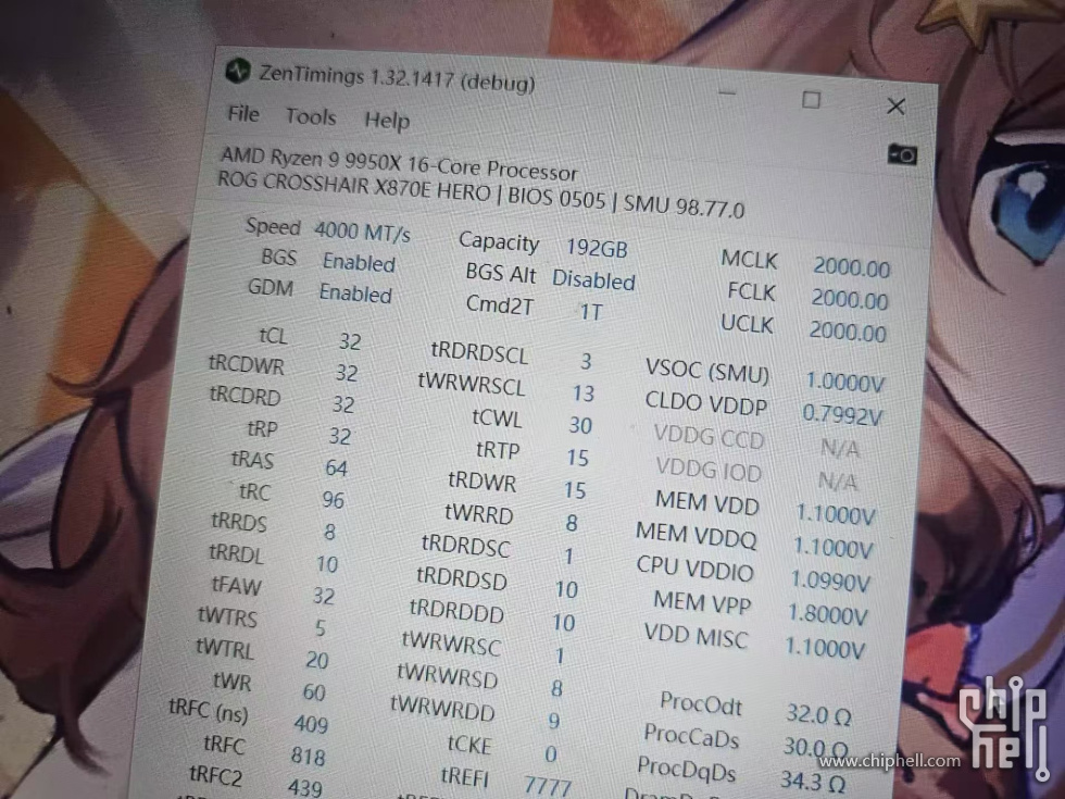

事情是这样的,吃饱了没事干刷刷非死不可,看到了一位大佬发的帖子
本来一开始我觉得是他人的问题,毕竟我记得7950上x670配192g内存是很容易6000+的,毕竟某位192哥也吹了好久的牛逼
想着我手上也有x870,索性搞了两套g技术48x2 6800的内存,想着随便跑个6200去攻击一下,毕竟是amd孝子,谁能允许别人说我们amd的坏话呢
但是现实狠狠的给了我两巴掌,最开始拿rog x870来试,用着8200的电压timing,6000,5600,4800都开不了机,表现状态为ezcod debug卡15,这时就有人要说了,可能是大容量自检慢呢,欸,还好先前有玩trx50和wrx90以及epyc的经验,属于是早上按下开机键出门喝个早茶再逛一天街下午约个会,晚上再开完银趴回家刚好过完自检的程度。所以我索性睡了一觉,结果起床发现还是卡代码。
既然如此,那我还是没有第一时间怀疑是amd的问题,毕竟这怎么可能呢,这一定是asus的问题
还好我手上还有一张msi的carbon,搭好平台的时候,怎么攻击asus的讨贼檄文都想好了,然而现实又给了我一巴掌,在carbon上也是一样的状态,卡代码,不开机
这下属实是有点绷不住了,本来还想着怎么攻击别人,这一上来先给了自己两巴掌
所以目前为止的结论是:我(贴主本人)用192g内存在两家x870平台上面4000以上的内存频率开不了机
然后捏,现在就是
1,amd的问题,这可能是ryzen9000的问题,也可能是agesa的问题,那看起来各位媒体人的9950生产力真是太抽象啦,大容量内存3600的频率我生产个蛋生产,如果是agesa的问题那在若干年以后应该会通过一版不为人知的bios更新来解决这个问题提升频率
2,两家头牌板厂同时抽风,这种可能性不是很大说实话,虽然帖主是不受欢迎使用者+黑名单用户,但是客观公正的说,这俩家应该不太可能到现在还没去修订大容量的rule。至于千兆字节以及其他家主板,那我没试过,一是穷逼,二是贴主本人比较爱国,如果千兆字节能够跑比较高的频率,那我只能说台湾科技确实发达,我辈任重道远
3,贴主本人人的问题,这点上,我觉得我可能确实占到99.95%的可能,毕竟作为九年义务教育漏网之鱼,我实在是看不懂什么波纹啊,讯号啊,斜率啊什么的,除了电压和timing其他包括odt在内的东西都没去动,毕竟我觉得,玩个超频,板厂不应该要求用户都是电气工程高材生吧
4,我和那位大佬的内存or cpu是有问题的,不排除这种可能,毕竟我一个三天饿九顿的穷逼实在是没那么多样品来验证。
最后呢,在写这篇帖子的时候贴主目前的状态是870hero 192g 4000,止步于此了,想一想,amd4000+,也行。jedec老实人不吃亏
也不是不能用。当然,这帖子主要是也是看看坛友们有没有试过,或者有设备的可以试一试,用x670上ryzen 9000跑跑,或者x870上ryzen 7000试试,敲定一下是哪里的问题。挺想有人上了抽我两巴掌的
我是小白,帖子如有不妥可以删帖,球球不要给我发律师函

192G,X670 B650上都有试过
同步的话 4000是能正常用的,但4000以上就,嗯看运气了
你要手动1/2异步,然后小参全AUTO,不要开XMP,FLK定个2100就好,再手动从5000MHZ开始
PS,我在微星X670E战斧上,最多能做到5200正常用,5400有时能开机
有其它经验的可提醒下
我还在纳闷人家192G 6000怎么开的,原来我也成极少数了?
5600直接开,开机大概一分半
注意重点:美光颗粒。不要想着用海力士去尝试
