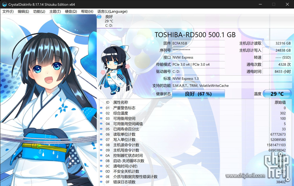

2013年左右使用的第一块SSD,富士通的128G,目前放在老妈的电脑里发挥余热。
之后主要使用过intel 320 160G(不知道丢哪里了,懒得找,寿命估计是100%)、intel 520 180G(不知道丢哪里了,懒得找,估计是100%)、intel 525 180G(不知道丢哪里了,懒得找,估计是100%)、Intel520 480G(寿命100%,目前在NUC电视盒里面发挥余热)、Toshiba Q200 ex(懒得找)
现在使用的toshiba XG3(寿命87%,16年开始使用,仍在使用中),toshiba RD 500(寿命60%多,这是最低的一个,18、19年左右开始使用,目前主力),kiaxio RD10(20年开始使用,寿命95%),kaixio RC20(用作移动硬盘,寿命90%以上),kaixio XD10(移动硬盘,新的)。
我认为只要是正经硬盘,正经使用,完全不用在乎寿命。
上传一个寿命最低的图

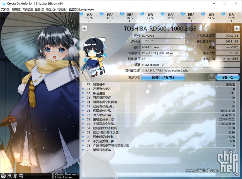

你的盘健康度数值16%算是本帖里最低的了,不知道等它降到0%的时候,这硬盘还能不能继续正常写入

好家伙,写入166T,寿命掉了84%,也就是总共大概200TBW寿命。跟标称的差一半。啊这健康状态属实有些保守。

以我这速度,来年618应该就能干到0%了……
因为是下载盘,写入确实多,我又是个松鼠党
查了下是19.12.8买的,还有十天左右质保,能不能马上给我GG了啊

那个啥,我这才写入160T左右,健康度掉得那么快,是不是可以走一波京东售后,能不能打折退点钱回来呢,1K2哇,贵死啦。
