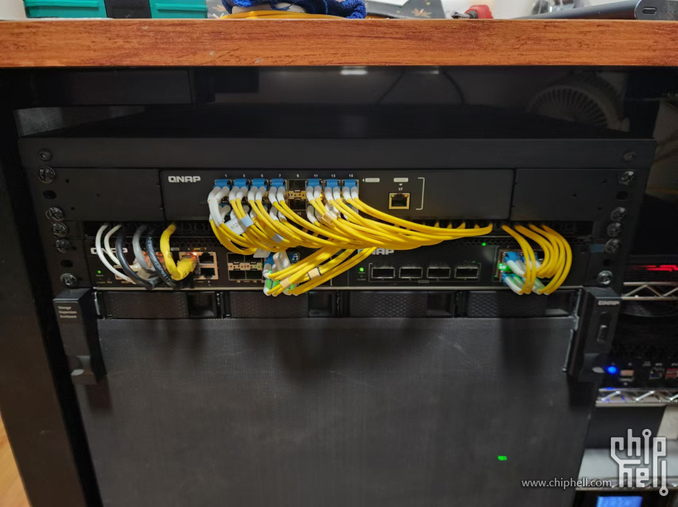

14U开放机柜塞的满满当当,上交换机后只剩下一个0.3U的空,找遍淘宝也没有0.3U的理线架,那么就自制一个吧
UG画了个图,本来设计是整体钣金折弯,考虑到折弯水平有限,最后折出来可能不好看,所以下料时就选择了拆分焊接,最后效果还行
设计图
拆分下料折弯
氩弧焊拼接成型
喷漆,省略了喷砂略遗憾
网上买的气管卡子,可拼接,卡直径6mm
双面胶粘上,成品完成
下面展示上架效果
感谢观赏
附上图纸

话说3个孔位并不是平分的,不按U装设备,那个孔能对准?
所以手工掏了个长圆孔
 楼主| 发表于 2024-12-2 09:19 | 显示全部楼层
zhangazhang 发表于 2024-12-2 09:18
设备之间不考虑间隔1U高度散热吗
已经没有1u高度可用了,剩下最后0.3u

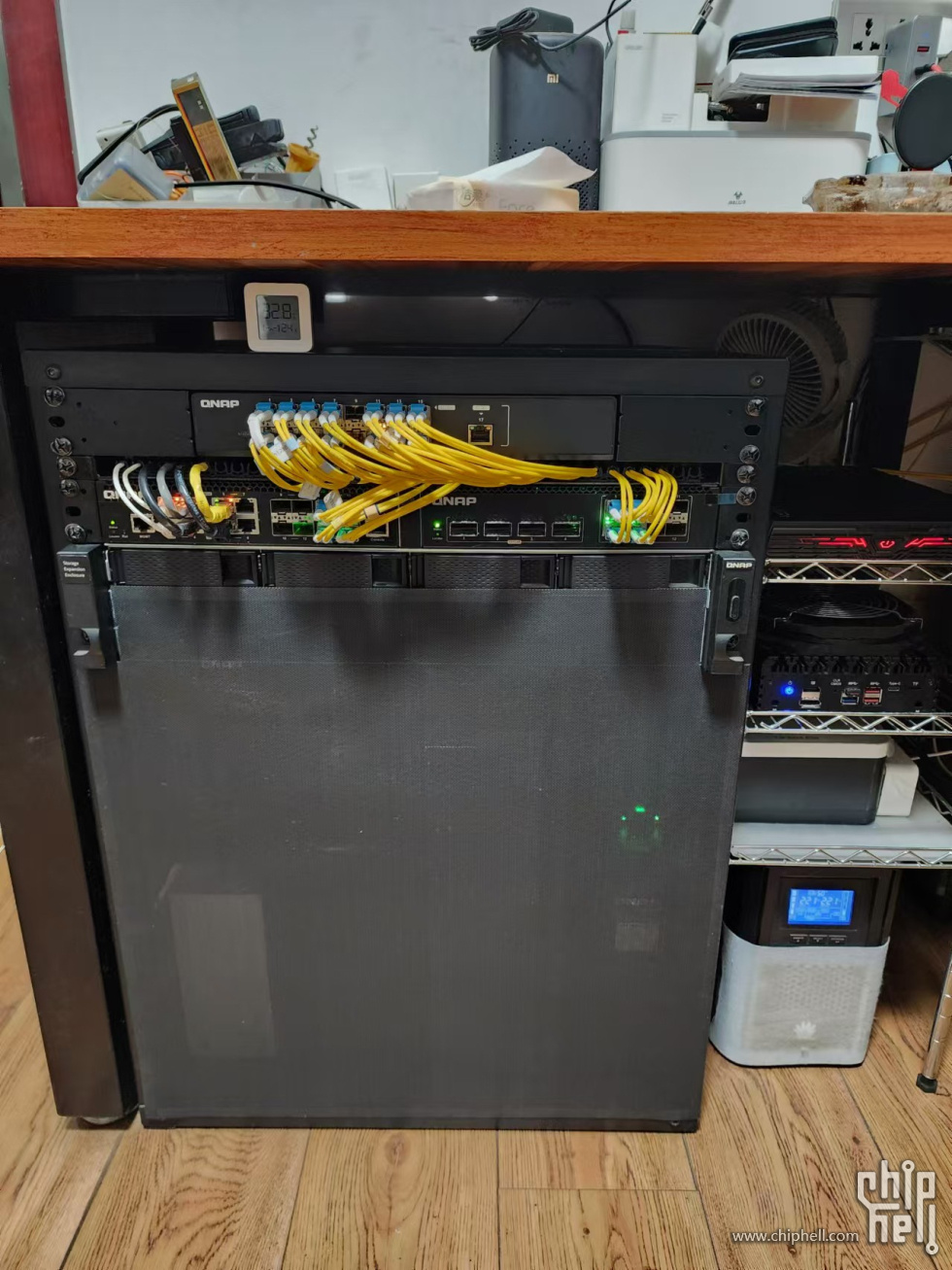

老哥你机柜下半面的那个网门有关键字吗?我正好也需要个
 楼主| 发表于 2024-12-2 10:30 | 显示全部楼层
不是门,就是pvc防尘网,贴的磁条,磁条是防尘网送

直接把气管卡粘在交换机上面应该也能达到一样的效果吧
 楼主| 发表于 2024-12-13 10:53 | 显示全部楼层
理线能达到同样得效果,但是如果我要更换交换机或者调整交换机得位置就不好弄了,还得除胶,漆面刮伤就得不偿失
