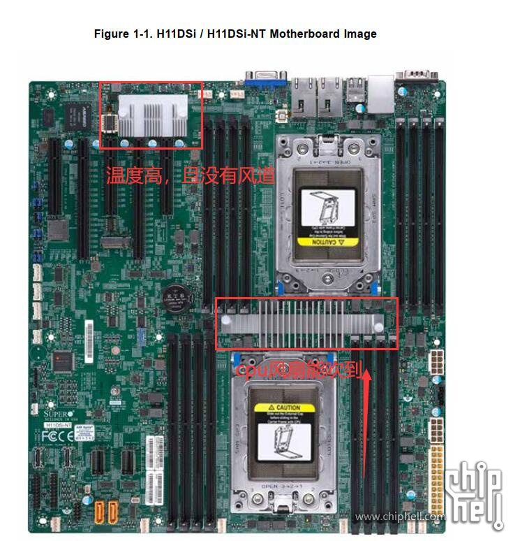

1、主板散热
如下图所示,主板是有2个地方是有覆盖额外的散热版的,一个是左上角的(应该是内置显卡之类的芯片),另外一个是2个cpu中间的供电。
因为我的机箱风扇风道是从前到后,所以供电那个地方刚好cpu风扇可以吹到,所以温度不高。
但是左上角那个就高很多,手摸上去感觉很烫手,从IPMI可以看到温度有接近70度。
改造方案就是买了个5厘米的小风扇,用扎带绑在pci那些挡条上,正好可以对着吹,效果很明显,截图看到只有47度,下降了20多度。当时没拍照,现在也不大方便拍,此处就不附图了。

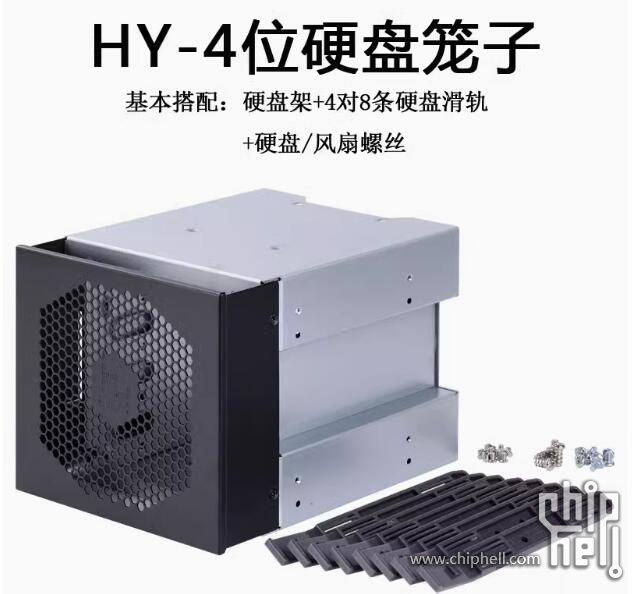

这个机箱原配风扇是前面一个20cm,后面一个14cm,买的时候我自己看错了,看官方示意图,我以为前面还可以加装一个14cm或者12cm的风扇,实际上不是,装了20cm风扇后,就没有位置再装了,想想光驱位没有用,就加装了一个3光驱位的硬盘笼,支持装一个12cm的风扇,既可以加多个前置风扇,还多了4个3.5寸的硬盘位置。
风扇是同事装机多出来的的光污染,虽然有点不搭,无所谓了。

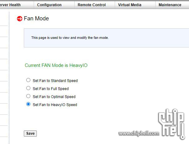

主板一直报机箱转速过低(400转),这个转速是有问题的,但是折腾半天也没找到原因,干脆放弃找原因,看看有没有什么方法不要预警就行。
方法就是将机箱风扇控制器的接口转fanb,然后风扇模式设置为HeavyIO,这样cpu风扇转速保持不变,但机箱风扇变成了600转,不会预警了。

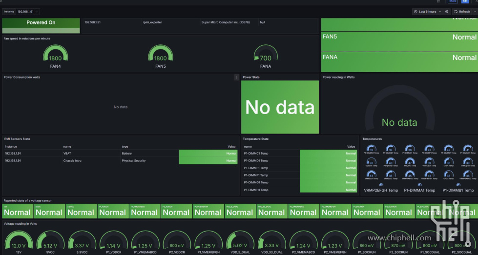

ipmi有几十个传感器的数据,我用了ipmi_exporter+freeipmi+prometheus做监控预警,有温度或风扇异常会通过企业微信告警。

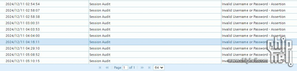

不过在配置的过程中,freeipmi总是连不上,按网上的贴子设置连接方式、鉴权方式等等都无效。
后来在web端的ipmi事件日志中发现有很多帐号密码不对的事件,但实际上是对的(用的是默认的ADMIN),然后就想会不会是用户的问题?于是新创建了一个用户,问题解决。

7402 才180瓦还是200吧 不用管 热的又不是你。。。反正双路负载本来也不高 跑不满2个225瓦
夏天的话 中间那个温度是有点高 可以设置下CTDP 或者找个小风扇吹吹。。。
双路大功率只有屏蔽 一个选择。。。
至于左上角那个就不用管他  普通版都没这个散热片也没见出事  实在怕 可以买个外置风扇 绑在 PCIE外面抽风。。。

左上角应该是万兆网卡,本来就热。。。

左上角应该是万兆网卡,本来就热。。。
应该是的
