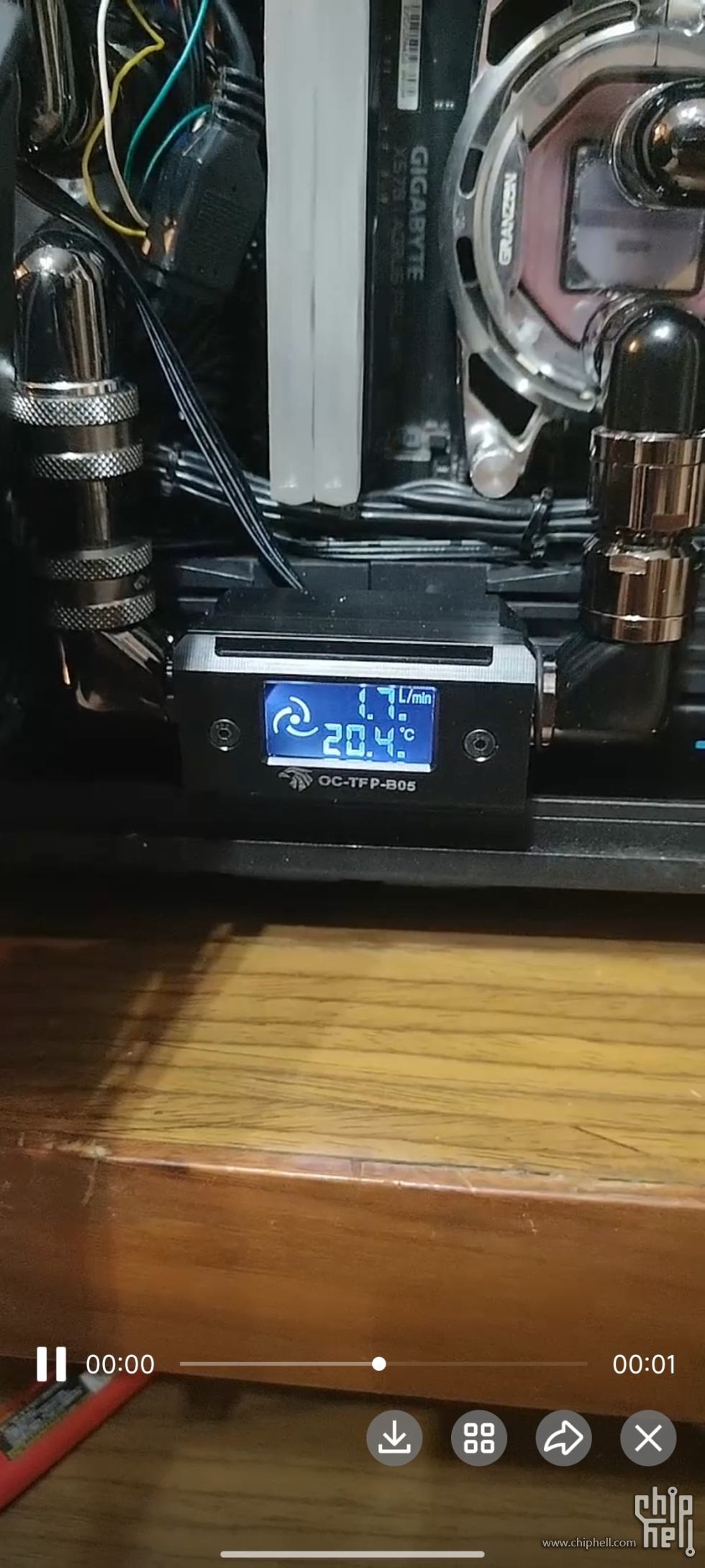

最近换水加了一个水流速阀,排完炮发现表现流速为1.8左右
水泵的纸面数据是扬程8米,流速1200 机箱是it xa4自带水道板
用了差不多20个弯头   这种情况下是不是得再加一个泵串联?

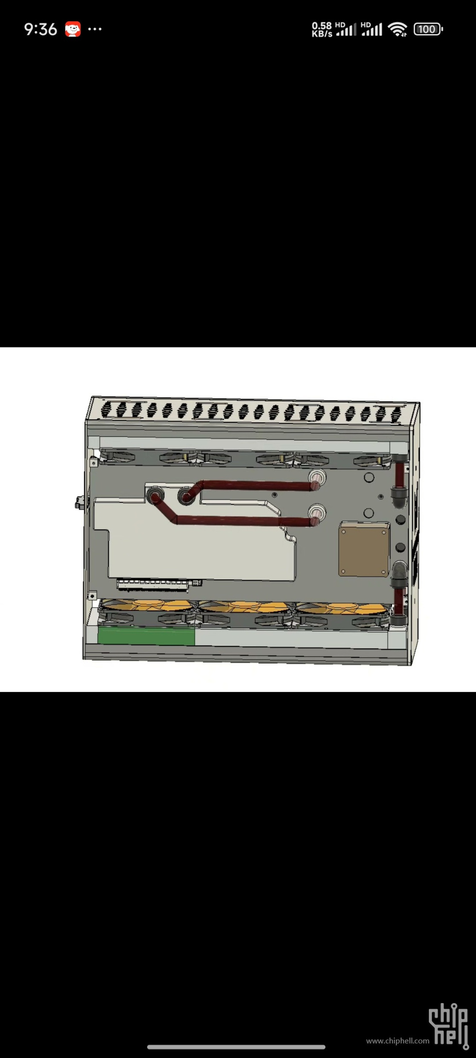

这题我熟,弯头太多对流量影响很大,1.8不及格吧,尤其是你的冷头好像还是超密的水道的古兰森,显卡在双冷排下更应该看不到65吧。双泵你有位置就上,但我更建议你减少弯头优化走管,水道版我没用过不清楚要不要去,但是看你的水道版好像还是作为机箱骨架起到支撑作用?亚克力很脆的~祝君好

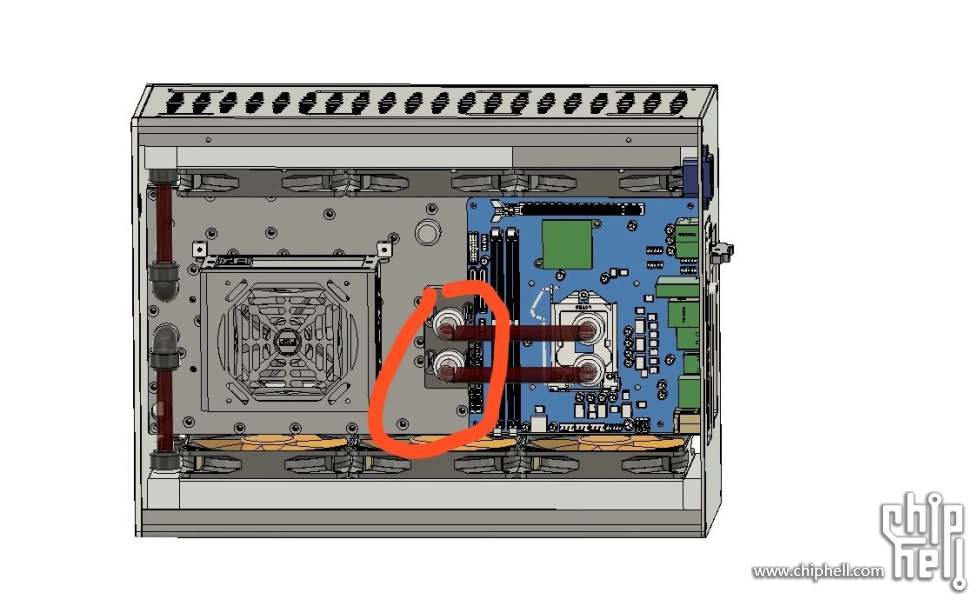

温度目前来说算满意的  能保证没有噪音的情况下稳压  3dmark压力测试20轮显卡以后温度接近70°    然后今天又发现了一个小问题,显卡进注水接反了 我按的是机箱的店家的图,直接抄作业
