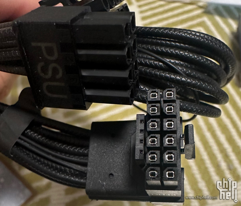

没问题啊,5080 ref参考功耗360W,原装的线应是2x8pin或者3xpin转接,与此同时你也可以花一百多块钱直接购买海韵自家的12v 2x6转接线,只需要占用电源两个VGA/CPU接口即可支持到600W输出识别,直接插到显卡上都不需要显卡送的转接线了
50系的不知道,至少40系自带的那个转接头真的是又硬又难使,做工和质感也被海韵这条线吊打

海韵有12v 2×6的线,不过市面上基本都是90度弯折的,会有朝向兼容问题
我看了下华硕技嘉基本都不兼容海韵的90°线

我看这次的新显卡的供电插口都往里缩了好多,这种90度转角插头能插上吗?感觉会有问题啊 983D03BF-26E4-4B51-BF23-4A9157A00151.jpeg 0A6DA0E4-A60A-46FA-8142-30F7A6997CD7.jpeg
