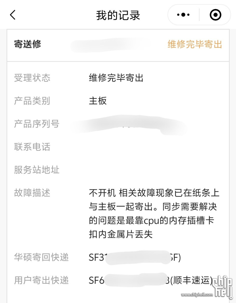

同款主板,我遇到过,解决办法返厂送修。关机是可以通过按键关的,跳线没问题。但是开机没反应。楼主可以试下冷态开机,先把电源断电(电源打到⭕静置十秒左右,然后打回-时直接按开机按钮试下能不能开机,如果嫌麻烦,可以顺便在BIOS中设置通电开机) 1000237259.jpg
