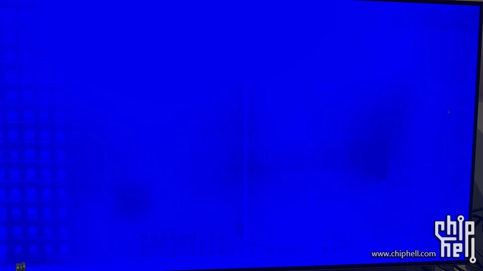

屏保选3分钟吧, 然后主题选黑色。 我给你看我之前烧过的LG CX(C1前)的图片
后来给我换了C2的屏幕快到保的时候, 之后老老实实用屏保+黑色主题然后不用就关掉。
