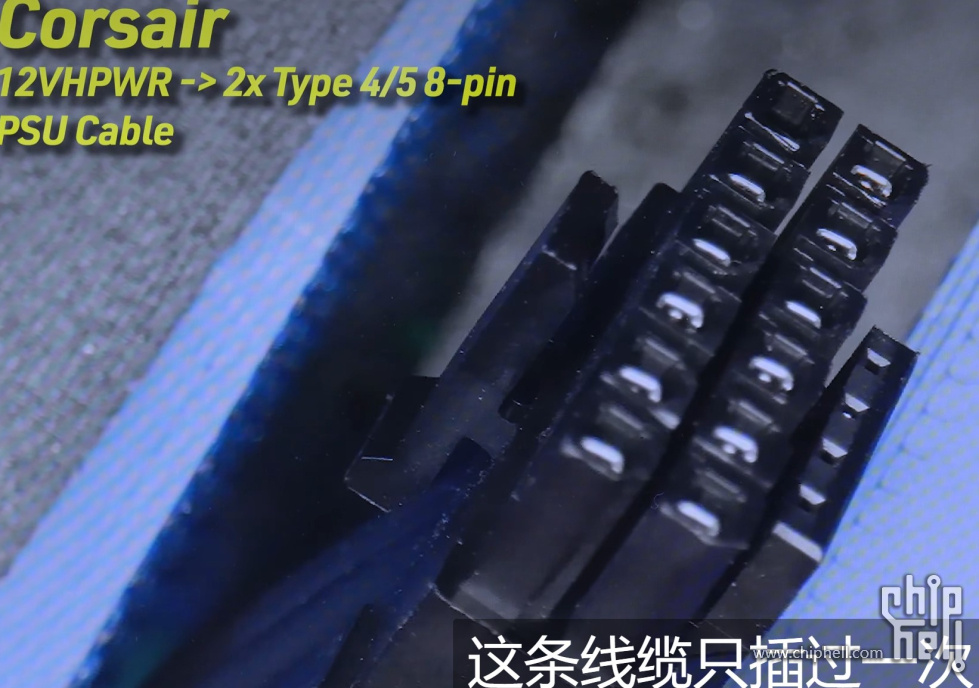

发表于 2025-2-16 10:10 | 显示全部楼层
看来我推断的一点没错,有些线缆的安全插拔次数只有1.
