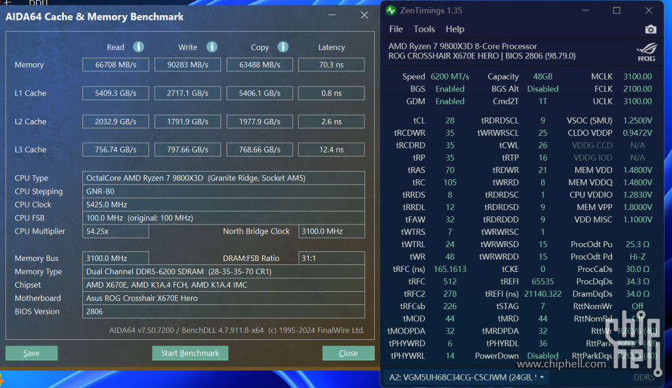

兄弟们都是这么搞的,我看到都是50-60ns......
发表于 2025-2-24 20:27 | 显示全部楼层
zen5跑6000这个延时挺正常啊,你想AIDA64显示好看一些就去改一下bios设置,关掉Core tuning configuration for gaming就能有个好看的数字。
参考这个https://www.chiphell.com/thread-2657057-1-1.html

我的 x870e bios 有个 High-Efficiency Mode 可以自动压小参,能稍微降低一丢丢延迟
看看你有没有这个功能

发表于 2025-2-25 03:58 | 显示全部楼层

发表于 2025-2-25 04:18 | 显示全部楼层
不需要管,amd从agesa1202a开始引入新的内存读取机制,aida64和这个八字不合,延迟就是会高一些,你现在这个延迟是正常的,各家板厂都有将读取机制改回之前的选项,龟星是latency killer,打人以及爱国都是Core tuning configuration for gaming选择latency,但是实测新的读取机制对游戏是有正向提升的,改回去除了让aida64的延迟降低让你自我满足以外没有丝毫的用处
发表于 2025-2-25 05:32 来自手机 | 显示全部楼层
BIOS改回旧预取机制可以减10ms左右,但是游戏性能是劣化的,只能截个图。
然后这个问题的原因本质是aida64测延迟的算法不准。
