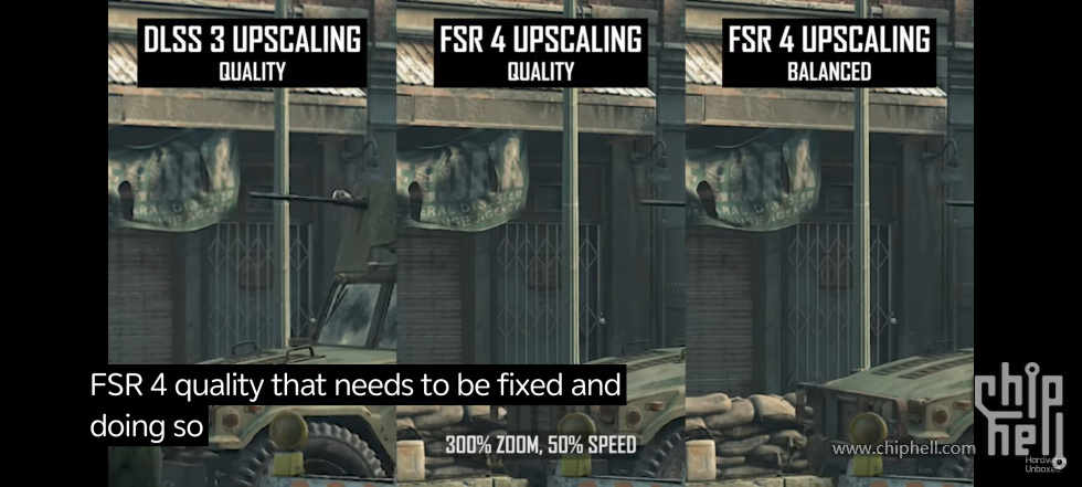

Hardware Unboxed那边前几天也做了FSR4对比CNN、TF在1440P下的表现,比数毛更详细,可以看到即使是以前FSR3完全不可用的低分辨率,FSR4也确实超越了CNN

发表于 2025-3-11 08:36 | 显示全部楼层

FSR 4 Ultra Quality / DLSS 4 Quality (非TF)
哪个画质更好 ?

FSR4平衡模式就可以干掉DLSS CNN质量了,这底下还有小子拼命搅浑水想把FSR4拉到CNN一个水平线
