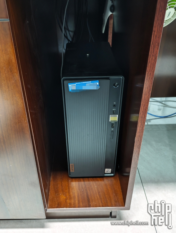

如图所示位置,打算利用现有的闲置硬件装一台办公机器,主板为MATX,显卡长度241,CPU风冷散热器高度160,电源长度170
因为家里闲置的机箱放不下,所以得搞个新机箱(可以上定制电源线)
柜子宽度213,看了市面上很多机箱都超,窄一些的机箱CPU散热器高度又受限
目前在看联力的A3,可以放下,但是IO在机箱下方不利于操作
在不更换其他配件的情况下,求教各位大佬还有没有其他选择

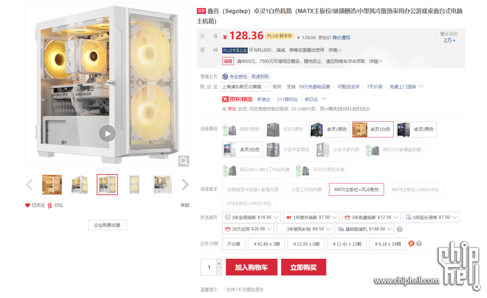

办公电脑买个实惠的就好了,这个宽20,散热器限高也160,IO在顶部,侧板磁吸,半年前给朋友装过
https://item.jd.com/100060911726.html
https://it ...
这种是不是钢板都很薄
发表于 2025-3-11 18:56 | 显示全部楼层
你这个一般的ATX都能放下吧
我觉得还挺宽的啊
发表于 2025-3-11 19:32 | 显示全部楼层
hecong1113 发表于 2025-3-11 18:20
这种是不是钢板都很薄
装的是9700X和4070Ti Super,强度没问题,足够用,而且你这办公机么必要纠结这些吧
