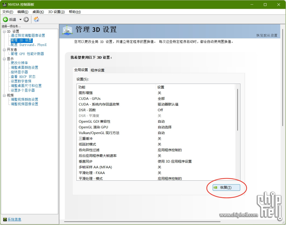

换显示器让我学到了很多。
原来用的是1080p 144hz的显示器,升级到aoc爱攻4k 160hz显示器,老显示器用了6年了,中间的技术发展虽然知道一些,但是并不深入全面。
新显示器到手首先想到要开整数缩放,可是n卡控制面板里没有这个选项,了解之后才发现高分高刷显示器默认开启dsc,而且大部分显示器无法关闭。开了dsc就没有整数缩放。于是凑合用吧,却出现随机黑屏问题。
于是想换线解决随机黑屏,从dp换成hdmi,黑屏问题依旧,但是却发现新显示器在“电视/游戏机”模式下会关闭dsc,此时刷新率最高只能120hz,但是控制面板里有了整数缩放选项。
后面开始解决随机黑屏问题,首先是换驱动,因为最近传言572驱动会有黑屏问题,于是撤回到566版本,问题依旧。
网上有说关闭g-sync或者adaptive-sync的,这显示器不支持g-sync,关闭adaptive-sync没用。
然后想到可能是线的问题,这个方法成本最低,买了新hdmi线,问题依旧,但是发现新线非常柔软,意外收货。
又想到可能是显示器设置的问题,在新显示器的设置里折腾了一番,发现“低输入延迟”这个选项打开的话,特别容易黑屏,但是在160hz下这个选项不能修改,只能打开。还有个规律,第一次开机一般不会黑屏,电脑睡眠后再开机,就会出现随机黑屏,而且每睡眠一次,问题就会加重。
最后想到重置n卡控制面板里的设置,为什么一开始没想到,因为我从来没修改过n卡控制面板里的参数。抱着试试看的想法,重置了“3D设置”里的参数,结果随机黑屏问题解决了。
终于能安心用上新显示器了,感觉很爽。
这就是折腾了4天的过程,希望对大家有帮助。
反转了,第二天问题依旧,已经退货了。

发表于 2025-3-18 13:39 | 显示全部楼层
啊?所以这是啥原理呢
发表于 2025-3-18 14:01 | 显示全部楼层
哈哈 我也是进桌面时黑屏无信号,显卡是5070ti,DP1.4的线和显示器,2k300hz,开机能正常看到bios选项和主板logo,偏偏快进桌面时就显示器无信号,重新开关显示器就能正常显示,我估计是驱动的问题。
发表于 2025-3-18 14:03 | 显示全部楼层
重置全局就可以了吗,我是概率性发生的。大多发生在冷启动(就是彻底关机断电后)
发表于 2025-3-18 14:35 | 显示全部楼层
深居我梦 发表于 2025-3-18 14:03
重置全局就可以了吗,我是概率性发生的。大多发生在冷启动(就是彻底关机断电后) ...
电源管理模式选最高性能看, 黑屏问题还是要等老黄修复
发表于 2025-3-18 14:57 | 显示全部楼层
我都不管它了,黑屏我就重新开关一下显示器,反正能正常运行。
发表于 2025-3-18 15:01 | 显示全部楼层
就在英伟达控制面板里的电源管理,看老外反应是新驱动电源管理混乱导致睡眠后不能唤醒等问题
发表于 2025-3-18 15:12 | 显示全部楼层
alte 发表于 2025-3-18 15:01
就在英伟达控制面板里的电源管理,看老外反应是新驱动电源管理混乱导致睡眠后不能唤醒等问题 ...
我是正常开关机 我把睡眠功能取消了
