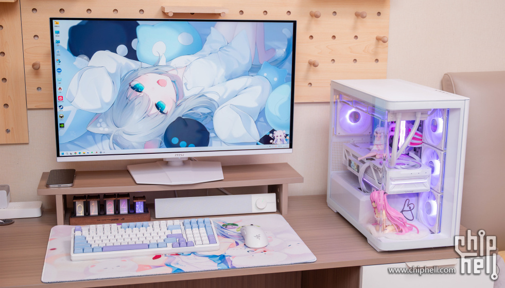

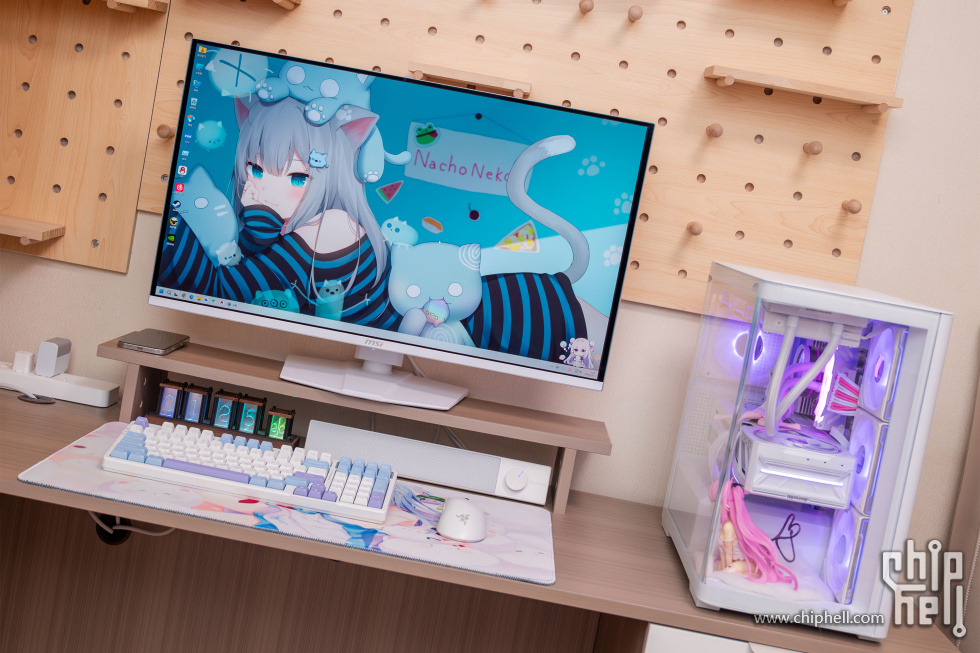

首先还是上一下桌搭效果,搭配的机箱是乔思伯的D300。32寸的显示器还是相当巨大的,相比之前的27寸纯白LCD,大了不止一圈。并且OLED带来的视觉冲击相当明显,有当年第一次用99% Adobe RGB色域显示器的感觉了。

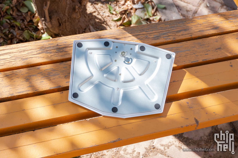

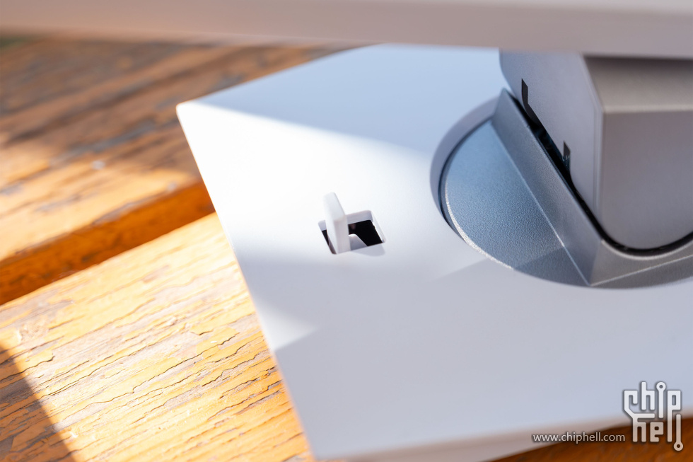

底座连接部分使用精钢组件,保证机器的稳固性。同时连接部分是手拧螺丝,无需借助工具就可以完成底座的安装。
支架部分,微星也是终于改进了我吐槽了很久的需要两颗螺丝才能固定的设计,换为了只需要卡扣就可以完成安装,大大简化了显示器的安装过程,现在完全不需要工具了。
支架完成后的样子,这个纯白的底座就是我选它的原因!

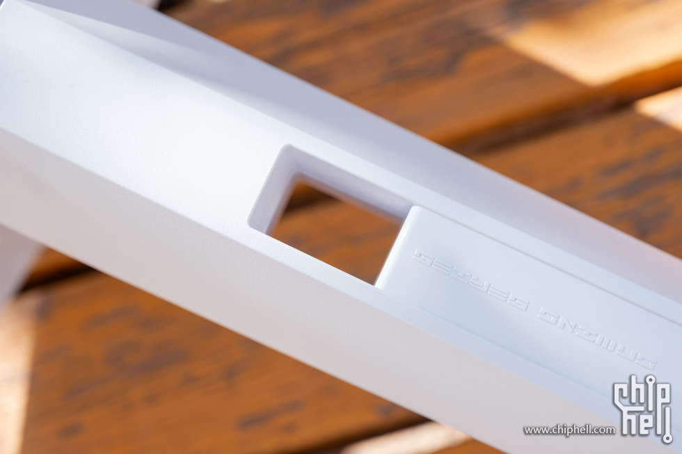

支架中间有一个长方形开孔,可以用来走线,实测一根电源线,一条HDMI2.1,一根音频,加上USB上行线,都能够轻松穿过。

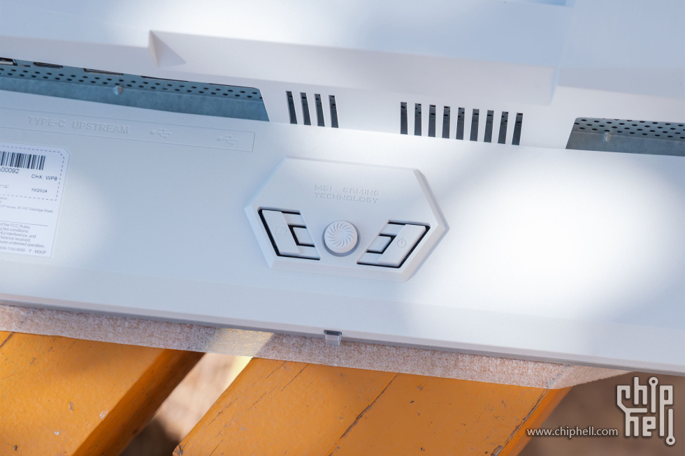

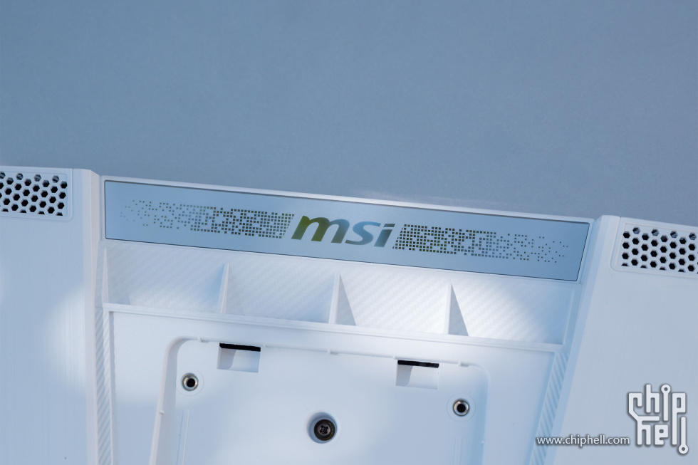

显示器背部主体部分有MSI的logo,并且是RGB可发光的,毕竟是高端显示器,做工细节上肯定是不能马虎。
旁边是微星的龙图案,微星这算是把龙的风格路线走彻底了。

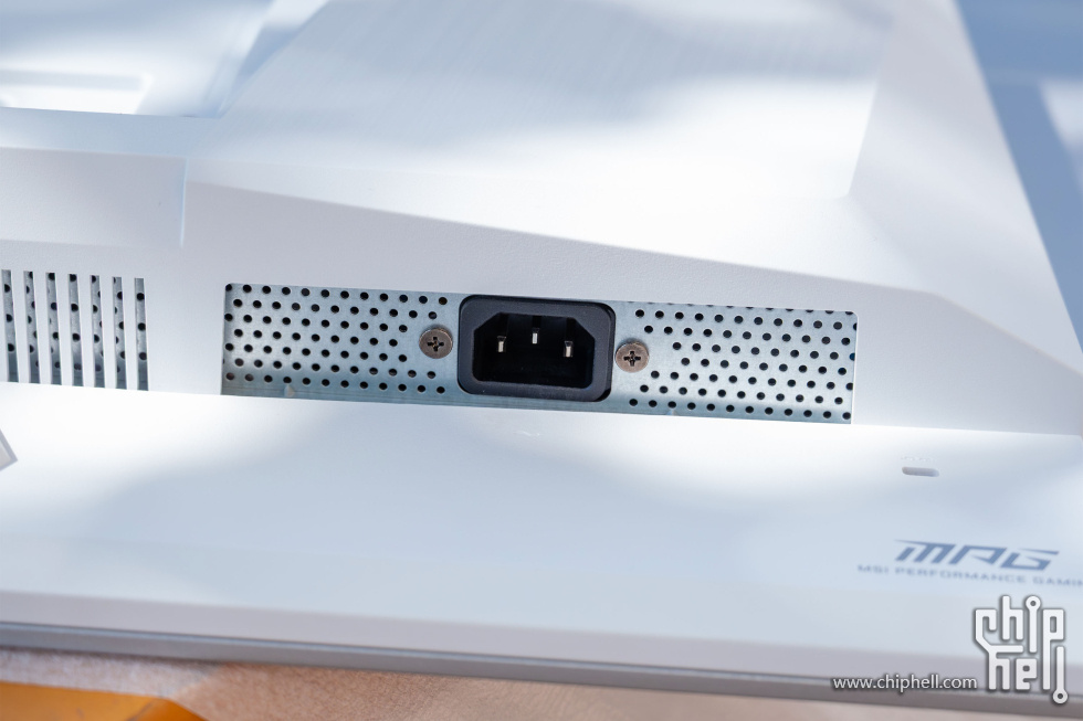

虽然是OLED显示器,但是却没有使用常见的板砖电源,而是内置的,这点必须给个好评,终于不用想办法去安置那块板砖了。

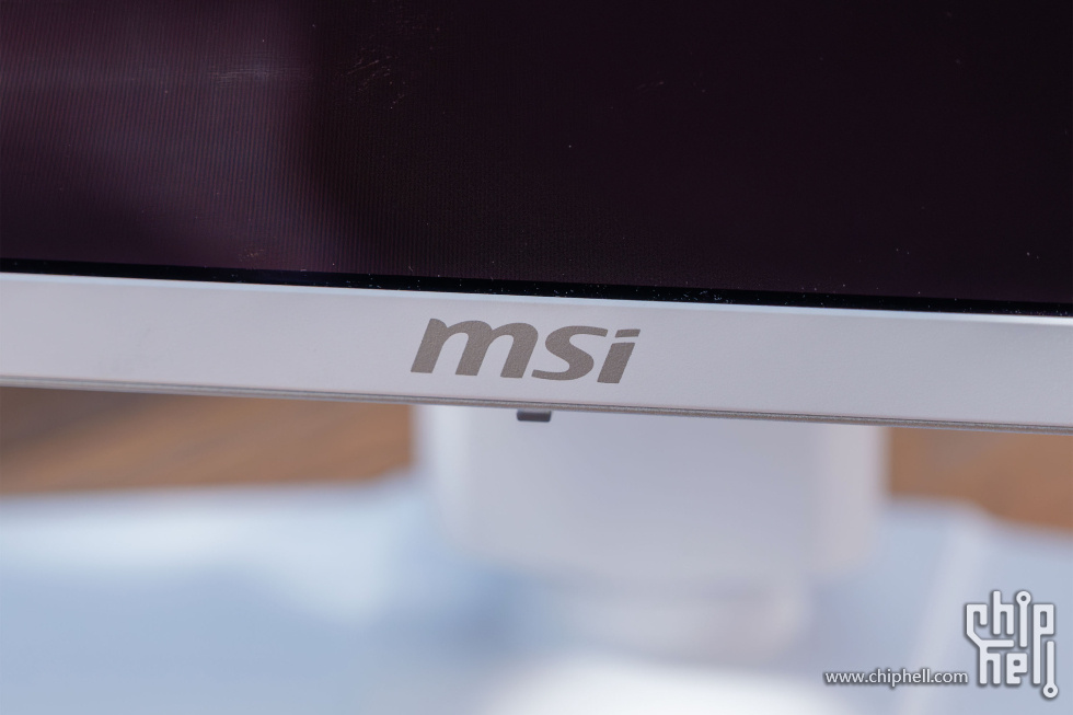

底部中央是MSI的logo和电源指示灯,由于两侧都是面板,所以挪到中间也是正常的。

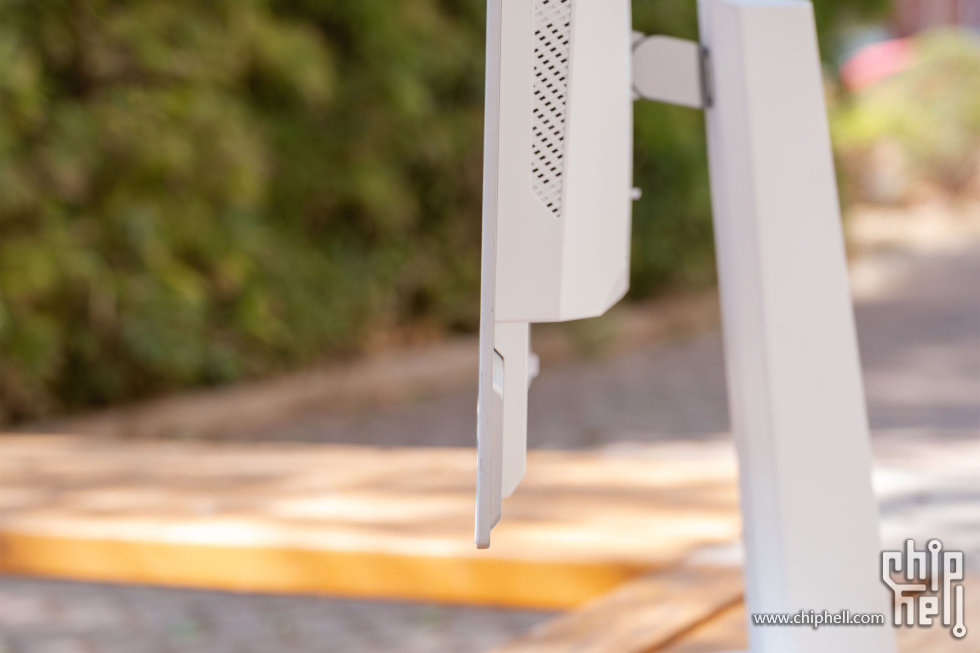

另外OLED显示器给我最大的感觉就是,真TM薄啊!薄到我都不敢搬的程度,生怕把显示器本体磕坏了或者折断。
如果你对这个薄还没什么概念,我就这么说吧,这块面板最厚的部分,也就是电路板部分,也比大部分LCD显示器最薄的部分还要薄!

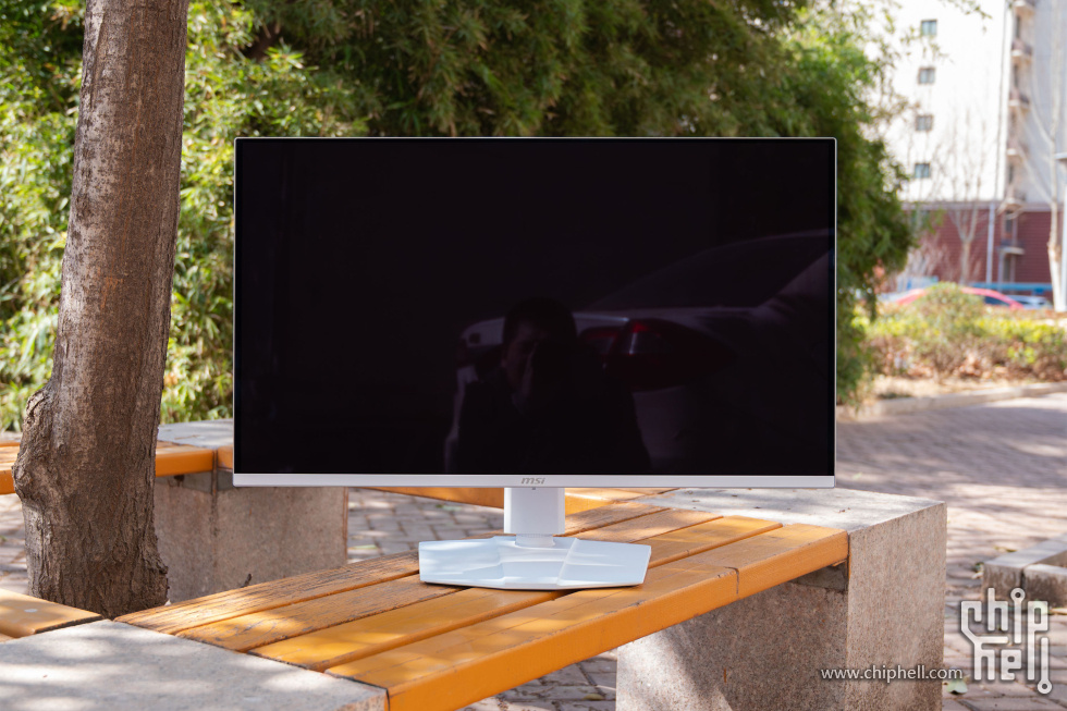

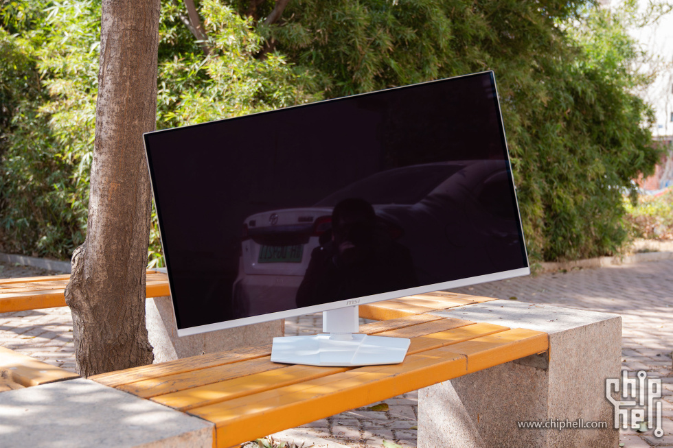

显示器本体如下,由于是OLED面板,所以就别想着是雾面屏了,镜面屏是标准结局。不过这块面板还是有抗反射涂层的,起码没发现那种反光到刺眼的感觉,日常使用基本上不用担心反光看不清楚屏幕。

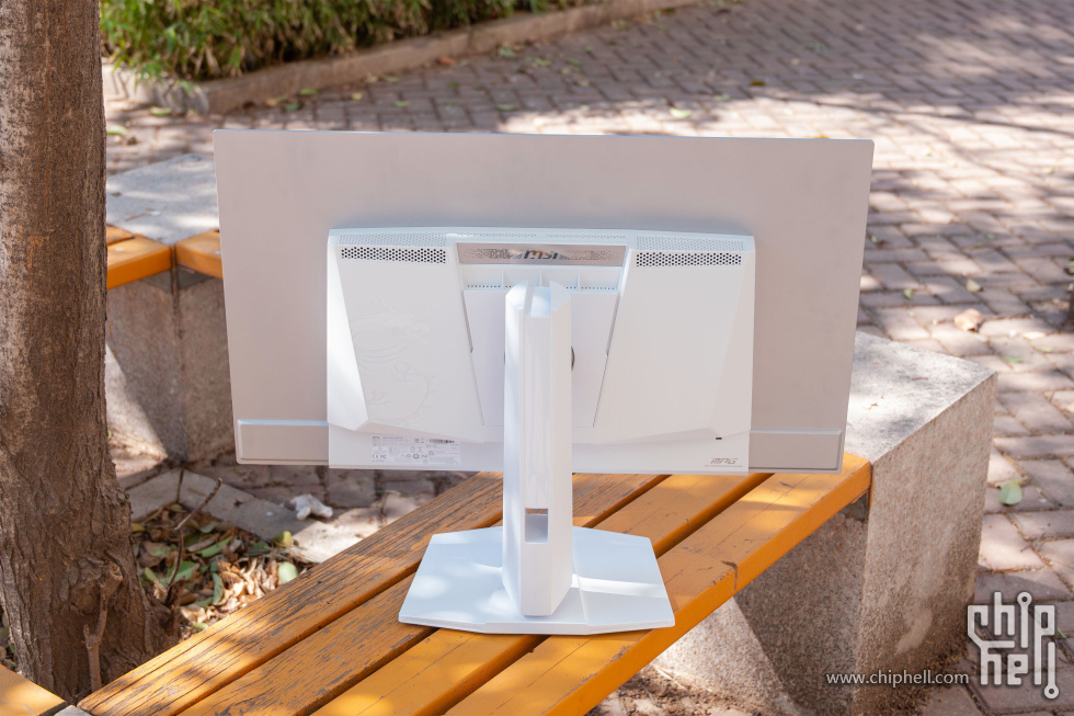

机器背部全视图如下,做工基本上是没啥问题的,看不到什么瑕疵。要说什么槽点的话,还是这个面板拿来运输的话,我真的捏了把汗,太薄了。
最终桌搭效果如下,OLED显示器配上32寸的尺寸的冲击力还是非常强的,我觉得这钱我花的值得了。

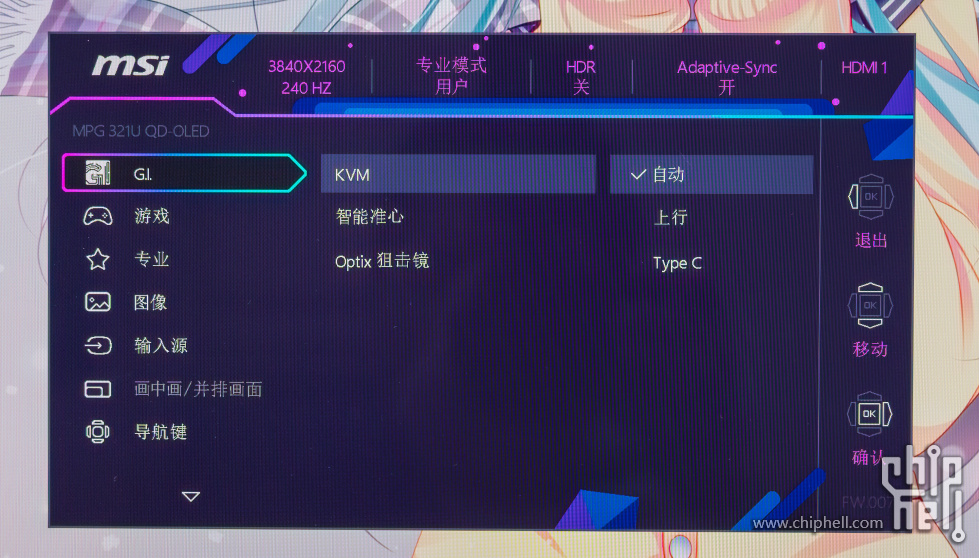

OSD第一项功能是GI组件,包含KVM,以及物理外挂的功能。

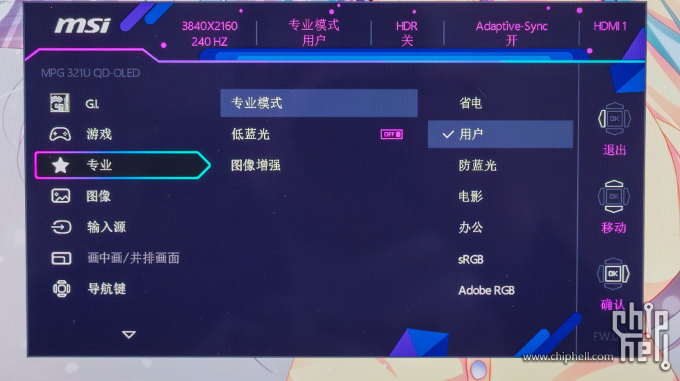

专业部分就是调整显示器的预设功能了,同时作为一台OLED显示器,针对过饱和问题,微星提供了ARGB和sRGB的色域缩限可选。

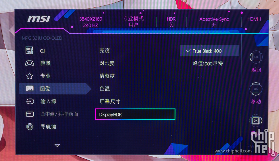

图像部分可以调整亮度等显示器参数,同时也可以在这里选择打开最高1000nit亮度,或者是对比度更高的Ture Black 400模式,看自己需求。

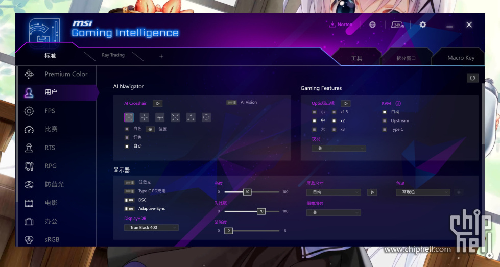

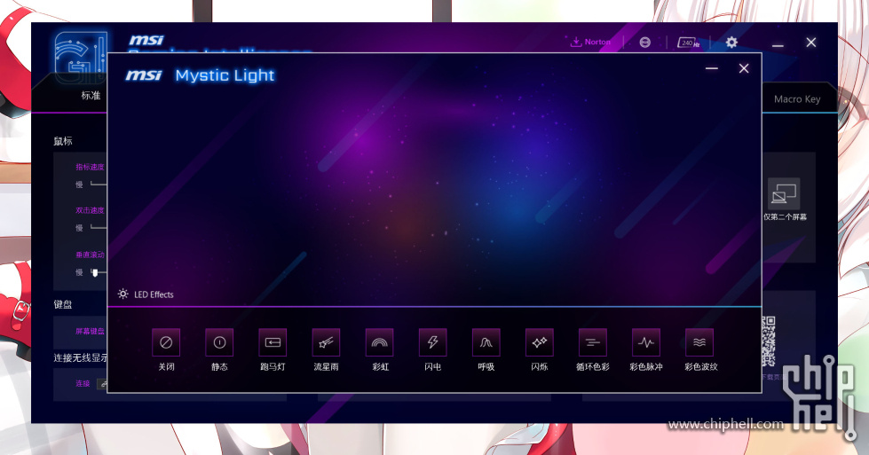

当然,因为有USB上行口,所以微星也提供了G.I软件来调节显示器的各种参数,基本上OSD能调的,这里都可以。
此外,工具一栏中也提供了对鼠标,显示器显示模式等功能的调节选项。

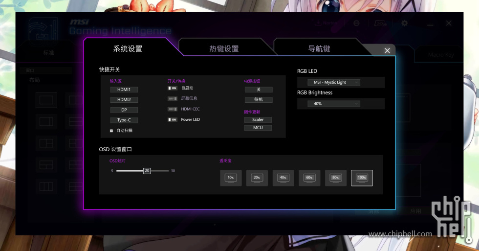

系统设置里则可以更新固件,目前最新的固件是007,我也是买来就更新过了。

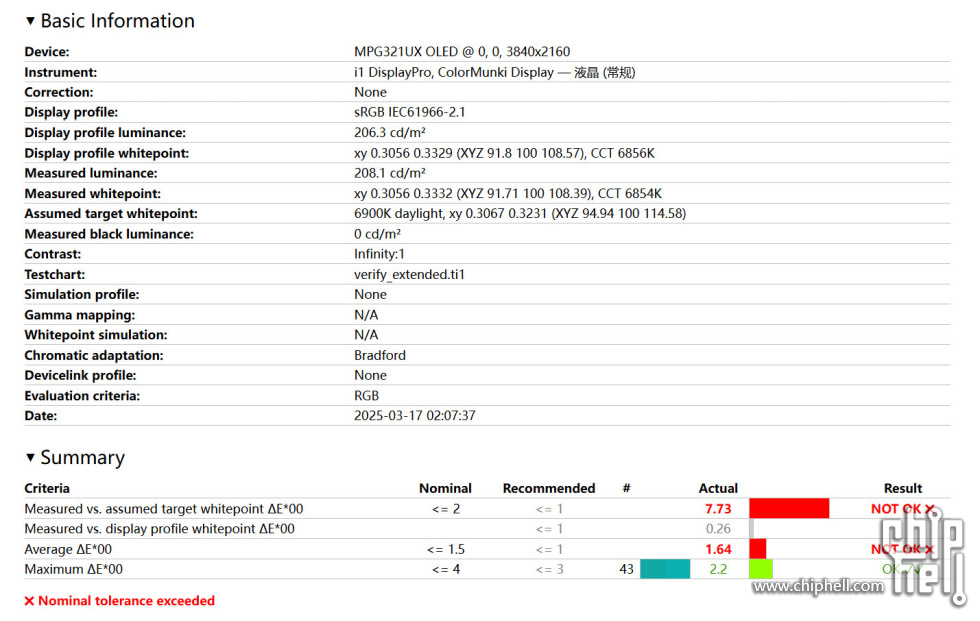

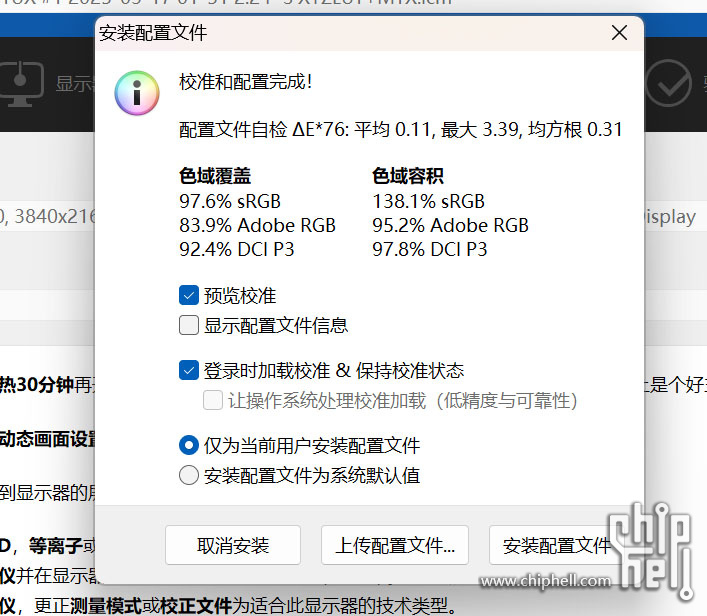

使用爱色丽i1Pro搭配displayCAL进行测试,实测显示器的sRGB色域容积为138%,95%的Adobe RGB,以及98%的P3色域。不过由于4K 240Hz需要打开DSC功能才能实现,所以色域覆盖稍微小了一丢丢,不过实际观感没发觉有什么影响。
不过实测显示器的色准还是OK的,sRGB模式下的△E为1.64,并且没有出现颜色偏离很大的情况,最大也才2.2,这对OLED这种很容易过饱和的显示器来说相当难得。不过想想这台显示器的价格,做到这个水平也是理所应当的。

发表于 2025-3-19 10:09 | 显示全部楼层
开DSC还影响色域覆盖啊,看到这个检测结果,我刚下单的又取消了
 楼主| 发表于 2025-3-19 11:33 | 显示全部楼层
是颜色被压缩了,不然HDMI2.1怎么跑满4K240Hz...想不压缩只能买DP2.1的
发表于 2025-3-19 14:41 | 显示全部楼层
我理解的是DSC属于传输压缩,应该不影响色域覆盖的,你这个校色之前是不是没有白点校准?我以前U3219出厂默认就不准确,我手动设置了红绿蓝颜色偏移之后,再校色结果就能和厂商标注的差不多了。
 楼主| 发表于 2025-3-19 15:10 | 显示全部楼层
iH8sn0w 发表于 2025-3-19 14:41
我理解的是DSC属于传输压缩,应该不影响色域覆盖的,你这个校色之前是不是没有白点校准?我以前U3219出厂 ...
我都是默认的设置,没校准过233,不过后面可以去试试
