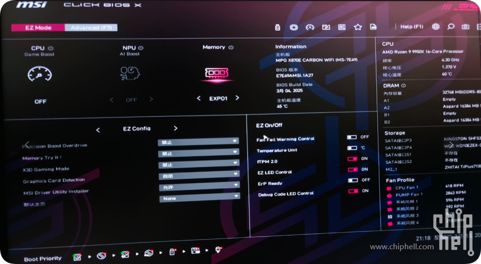

见谅第一次用AMD实在太蒙圈了~
AMD 9950X  主板微星暗黑X870E  360旗舰水冷
设置:关闭PBO、 关闭游戏超频、只保留内存EXPO1的内存自动超频8000hz 其他设置全部默认未动
室温18-19 水冷泵转速也都正常
但待机温度一直在54打开网页60-59 就一个网页用着用着甚至能到69比如此刻,后台也就一个QQ 、 MSI Center 、钛坦的水冷驱动
期间又更换了九州风神的DM9硅脂、没什么成效~~~
另外请教下 看到红薯上有人说开PBO反而降温~但微星主板的PBO预设哪一项是可以减少待机功耗温度的?微星说明书 和选项也不给说明~头疼
试了一圈好像......也没什么效果。
还是冷天的温度~这正常吗?各位待机温度又是多少~
有什么办法保留默频的高负载性能同时降低低负载时的温度吗。类似英特尔的策略不过我也没用过14900K只记得我9900K待机也就38-40...

 楼主| 发表于 2025-3-21 16:32 | 显示全部楼层
Anlmin 发表于 2025-3-21 16:12
在你一楼调模式的地方,选advanced,可以手动调PBO,里面一个CO选项,可以调电压偏移
或者直接在那里选择 ...
QQ20250321-163120.png   1L说的是这两个么?
