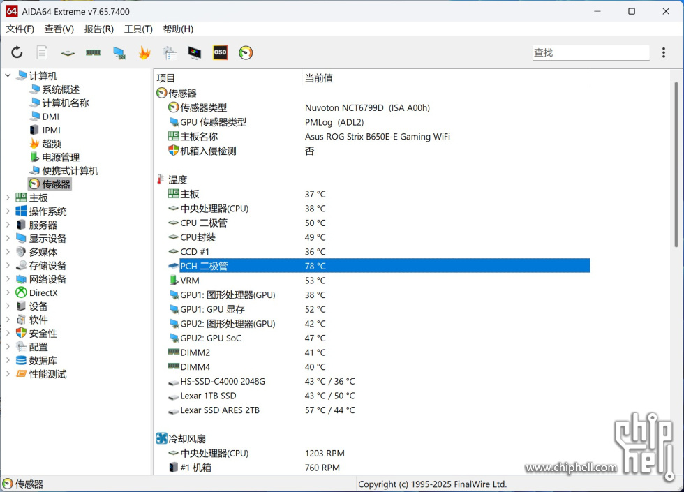

发表于 2025-3-26 00:11 | 显示全部楼层
我这板子pch常年55度

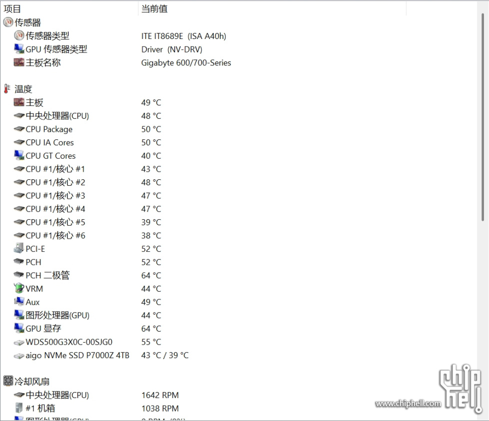

发表于 2025-4-15 23:09 | 显示全部楼层
别怕,高了一样稳稳的

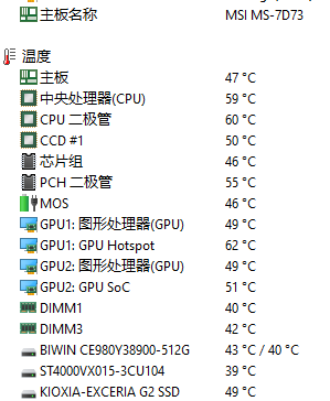

发表于 2025-4-15 23:33 | 显示全部楼层
不用放在心上,我的温度也很高,可能是因为我挂了5个M.2。
