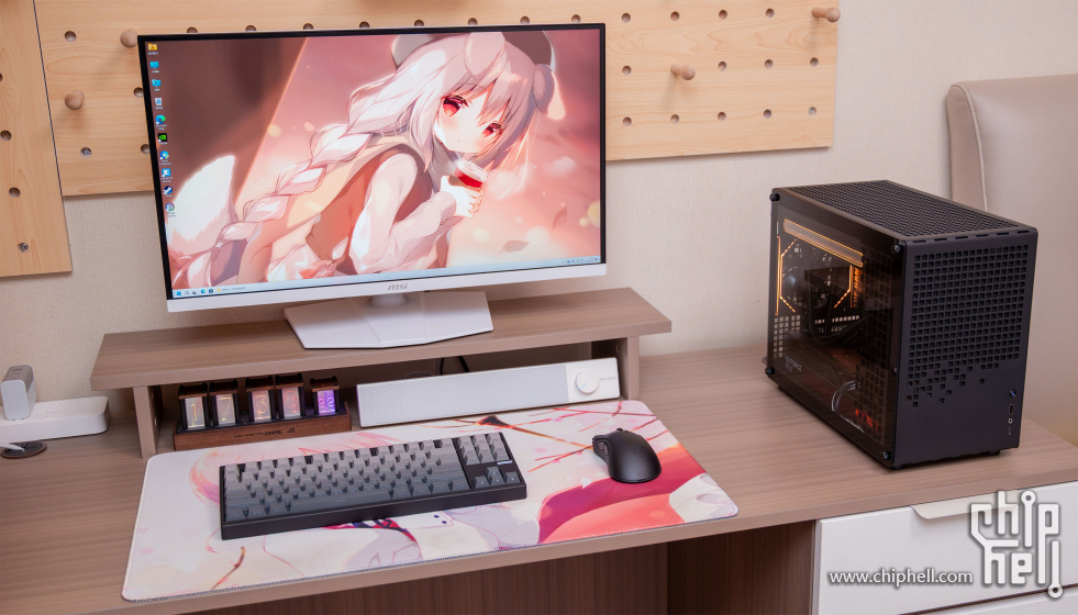

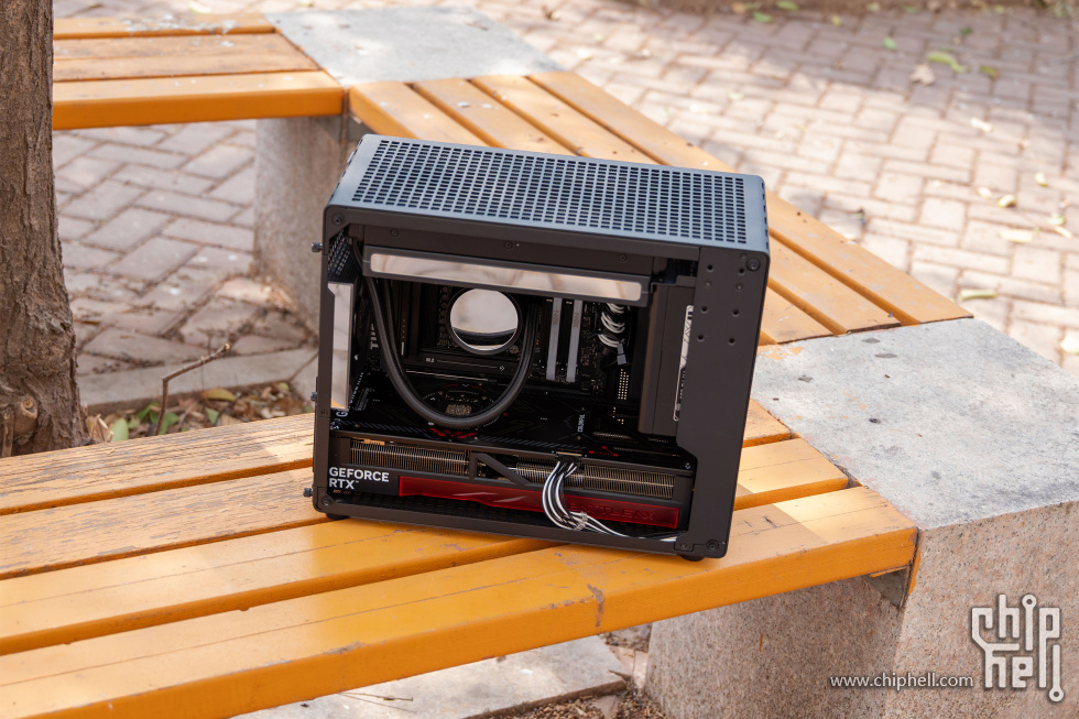

机器的整体外观如下

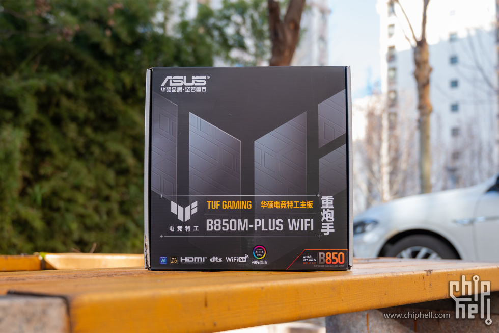

主板使用的是B850M重炮手,华硕B850的主力主板。

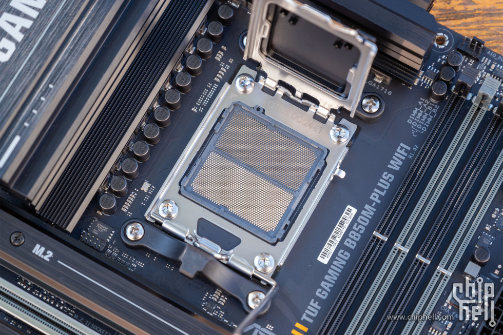

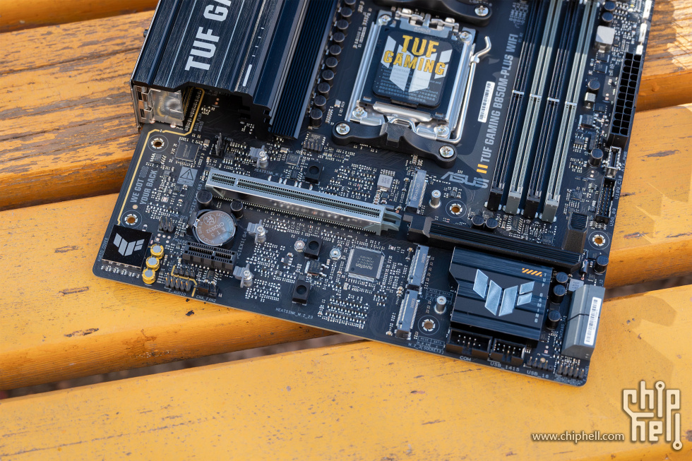

作为新的B650的迭代产品,850M重炮手应该是B850小板里面综合素质排第一梯队的一款板子,因为有3个M.2,互不冲突,除了不是白色,基本没啥槽点。
AM5插槽,支持目前最高端的9950X3D处理器。

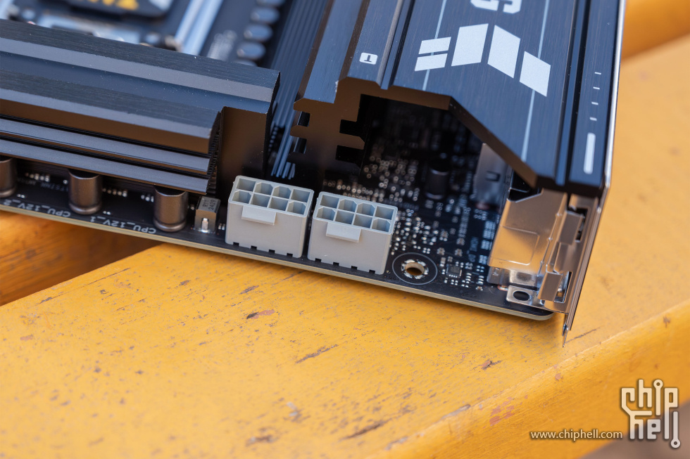

虽然是MATX主板,但是CPU供电直接给了双8PIN,面对旗舰CPU也毫无压力。
由于成本原因,重炮手没有使用最新的快拆设计,而是和前代一样采用了快拆按钮,结果现在反而成了优点。
三条互不冲突的M.2接口,作为850小板,这应该是唯一一个有三个M.2的板子了。另外PCI-E是下沉一槽的设计,搭配小箱子要注意显卡厚度。

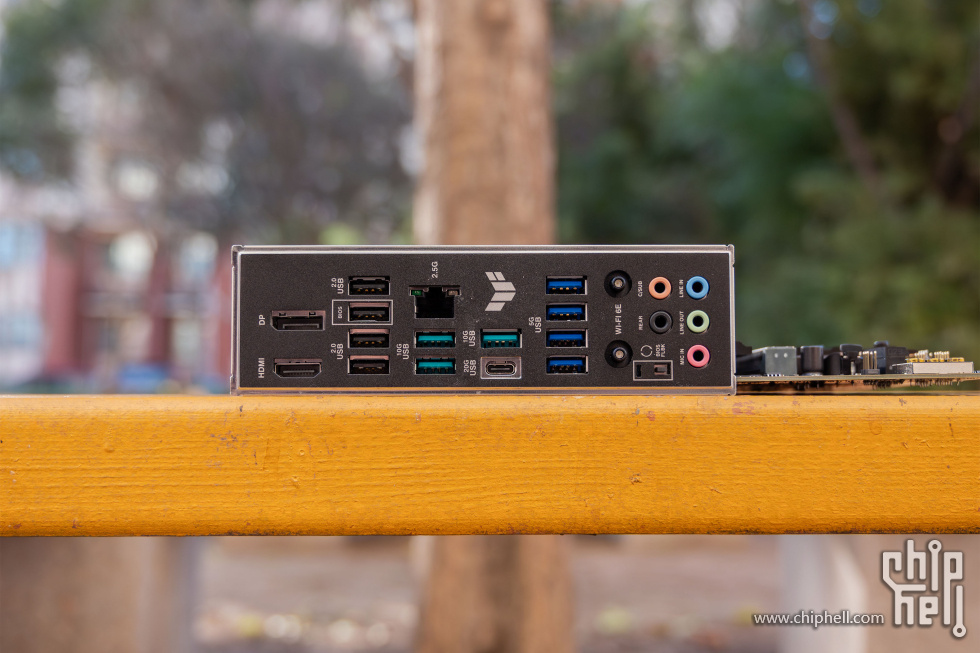

接口部分和上一代差不多,不过WIFI部分也是升级为了新的快拆WIFI,另外比较遗憾的是,板子没有提供SPDIF接口。

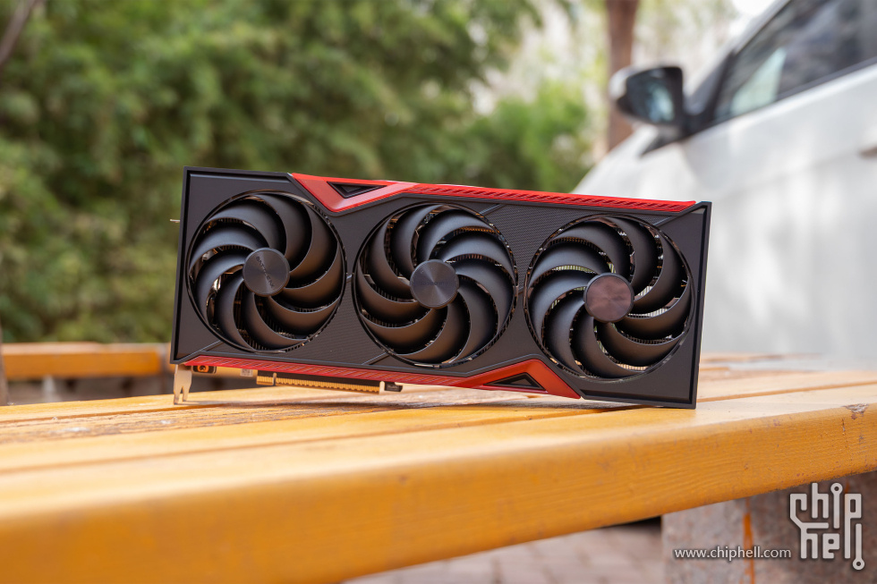

显卡是七彩虹的战斧RTX5070Ti,黑红的配色配这台机器刚好

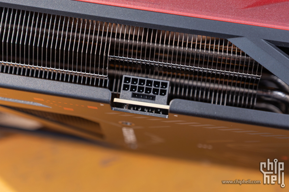

显卡供电为16PIN,旁边还有红色的RGB灯做装饰

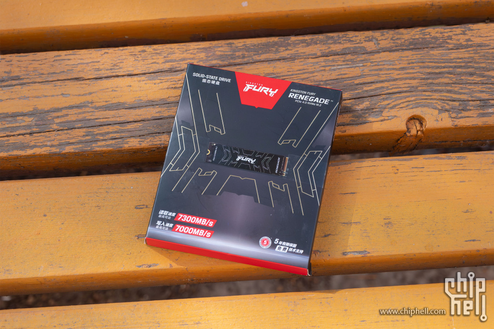

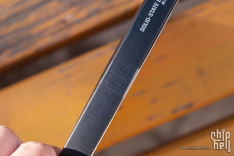

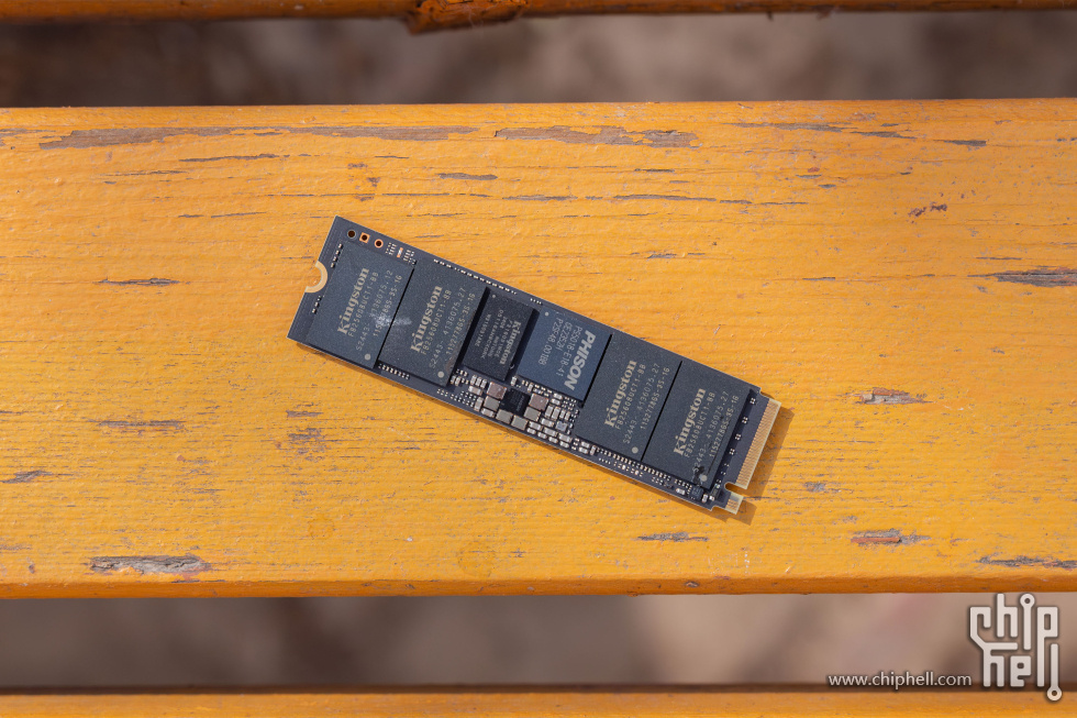

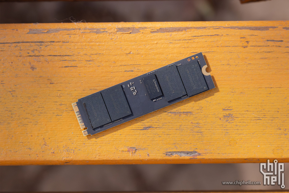

SSD是金士顿的Fury叛逆者2TB,也是除了KC3000以外,金士顿另一款4.0旗舰SSD
包装为了和中低端产品做区分,使用了高端SSD常见的彩盒加海绵装,SSD的容量信息在盒子侧面。
整体外观和KC3000的差异不大,仅仅只是正面贴纸的信息从KC3000变为了iFury,不过依旧能一眼认出是一款高端SSD。
方案上和KC3000也基本一致,都是PS5018-E41主控,搭配双面8颗粒的金士顿自封NAND颗粒和自封DRAM缓存,标准的群联5018旗舰盘方案。

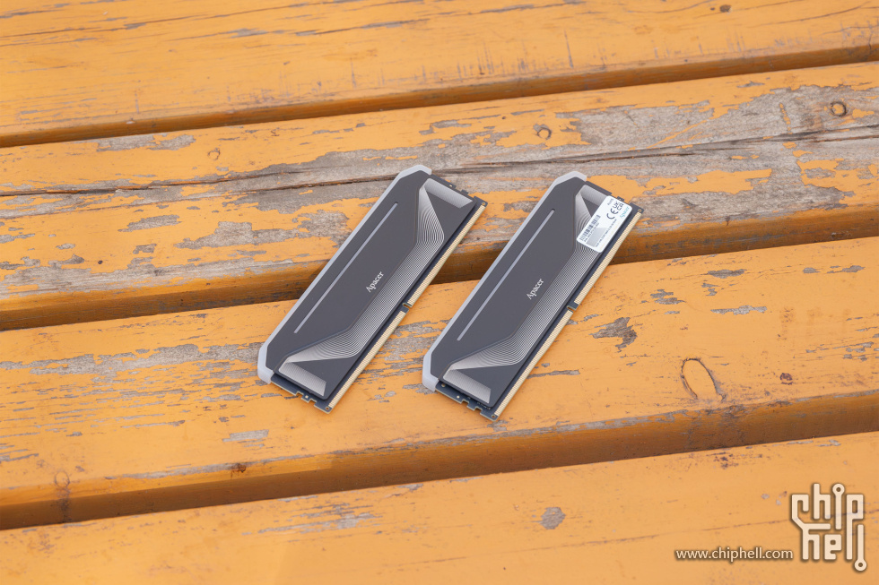

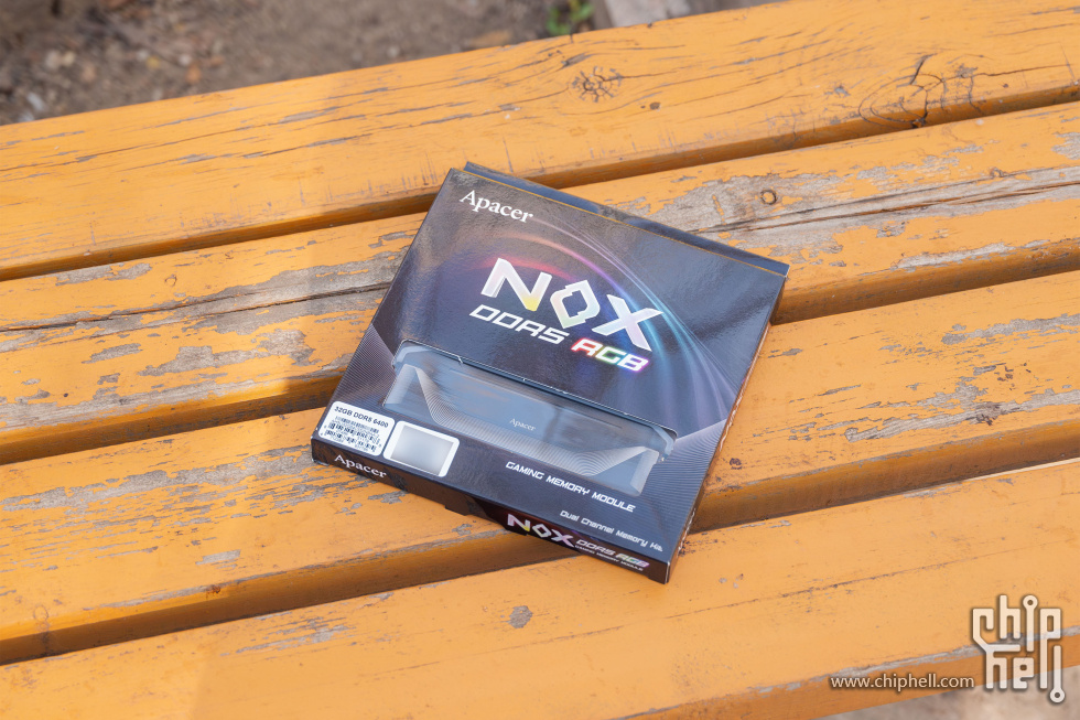

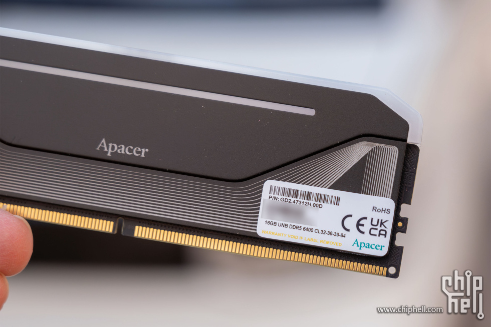

内存是宇瞻暗黑女神,6400对265K可能低了些,但是搭配9900X3D可谓刚刚好。

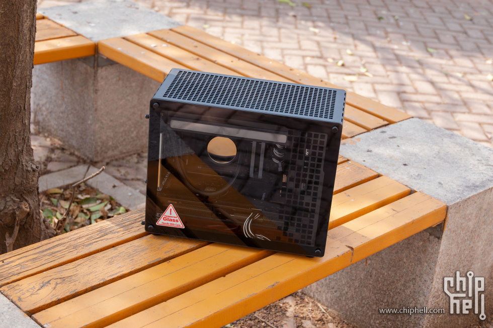

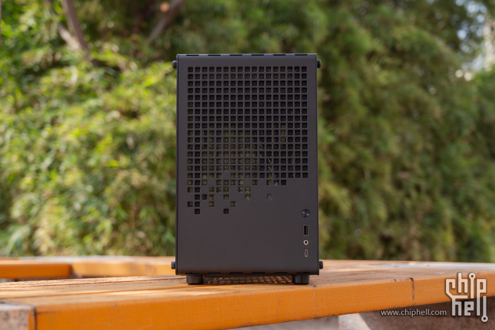

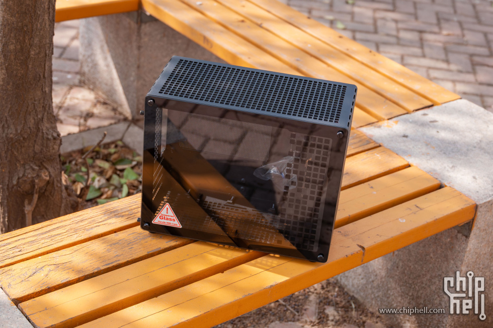

机箱为Z20,黑色外观,不错的做工,是黑色小箱子的首选之一。

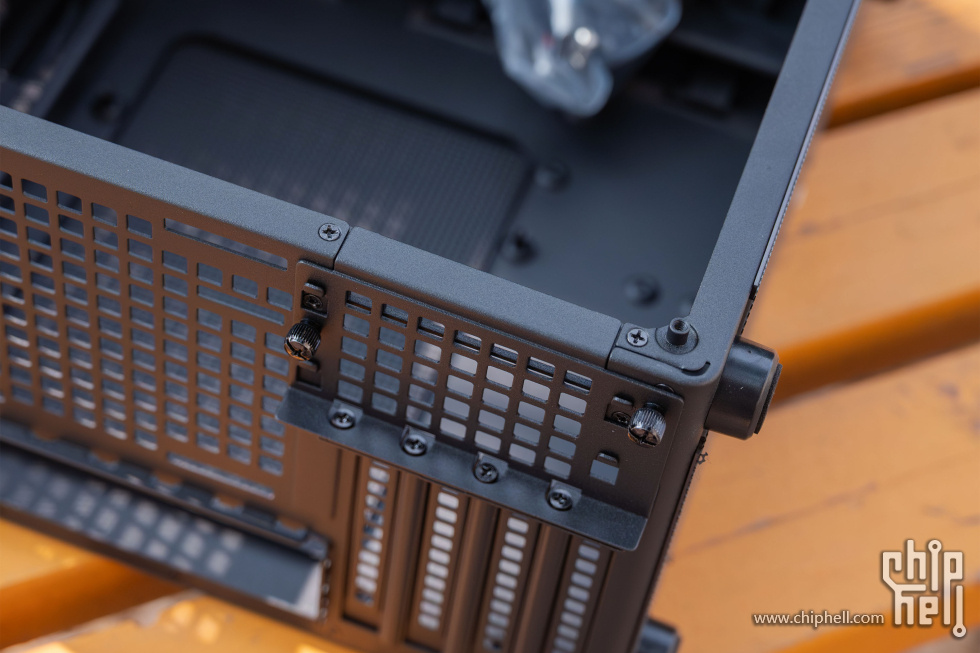

方便安装显卡的可拆卸PCI-E挡板,没有这个安装长显卡绝对是噩梦。

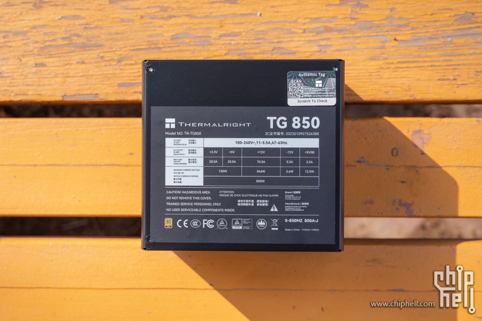

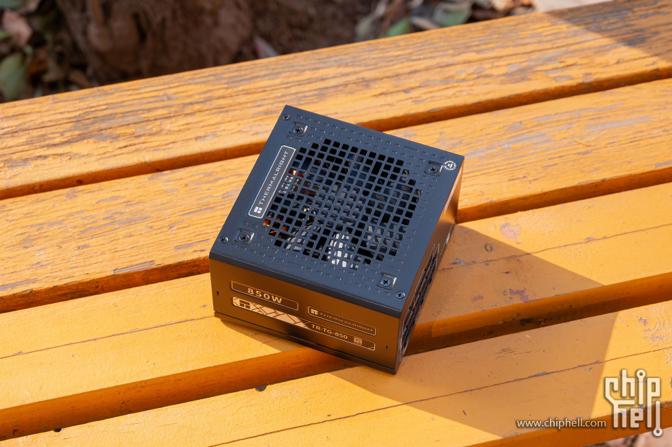

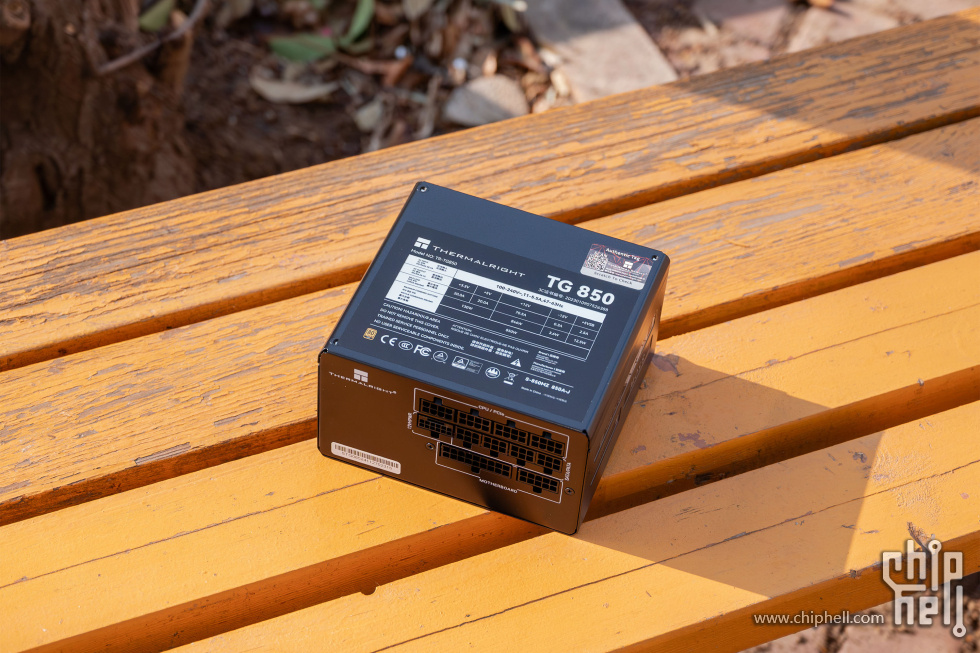

电源是之前用过的850W的利民电源,带9950X3D+5070Ti属于正正好好,其实5080应该也够用。
纯黑电源,带16PIN接口,80PLUS金牌,价格400多,性价比还不错。

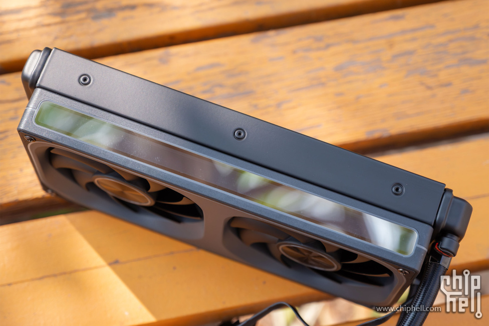

水冷是乔思伯的TH-240,也属于幻镜类型的水冷,主要是冷头和散热都有类似棱镜类型的效果,外观很赞。
扣具同样支持目前所有的主流平台。

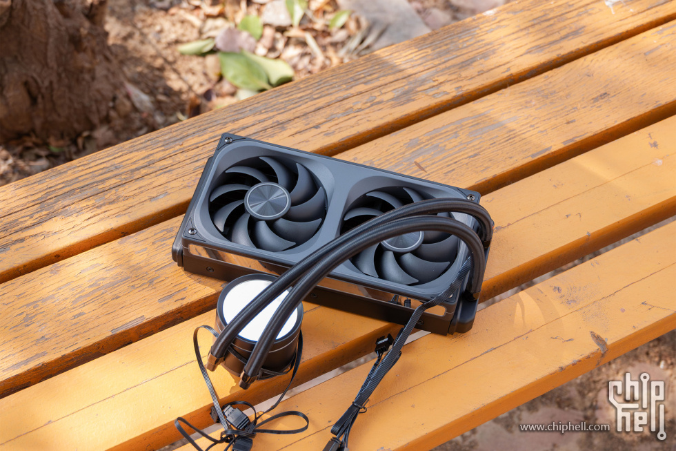

水冷本体,标准240薄排,风扇部分使用了一体240风扇,无法分离,整体感更强。
风扇部分的棱镜外观,这种灯光亮起之后的效果比单纯RGB强不少。

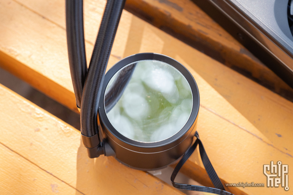

冷头部分是亚克力材质的棱镜头,不是很耐刮,一定要注意别磕碰。

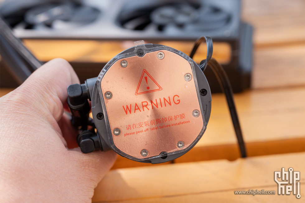

纯铜底座,记得撕膜!

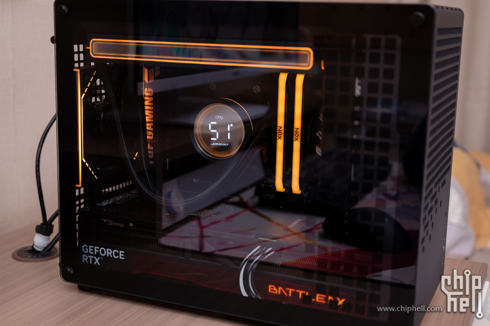

机器成品如下,不得不说,下沉一槽对厚显卡不是很友好,尤其是这种小机箱,底部没空间装风扇了。不过紧凑一下也不错。
盖上玻璃盖子,就算完工了。

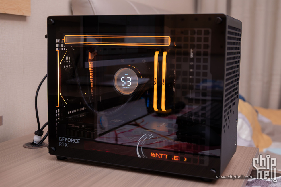

上机实拍,感觉黑色搭配的灯光,最好看的就是橙色了,还有紫色。另外这个水冷的冷头还是带CPU温度显示的,给个好评。

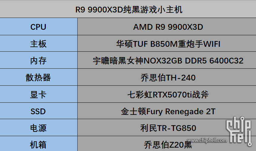

机器信息如下,CPU是AMD最新的X3D处理器R9 9900X3D,搭配RTX5070ti和DDR5 6000C28内存的组合。另外内存原本的频率是6400,但是作为AMD平台,压到6000c28的表现会更好一些。主板BIOS和显卡驱动都是最新,测试系统为Win11 24H2。

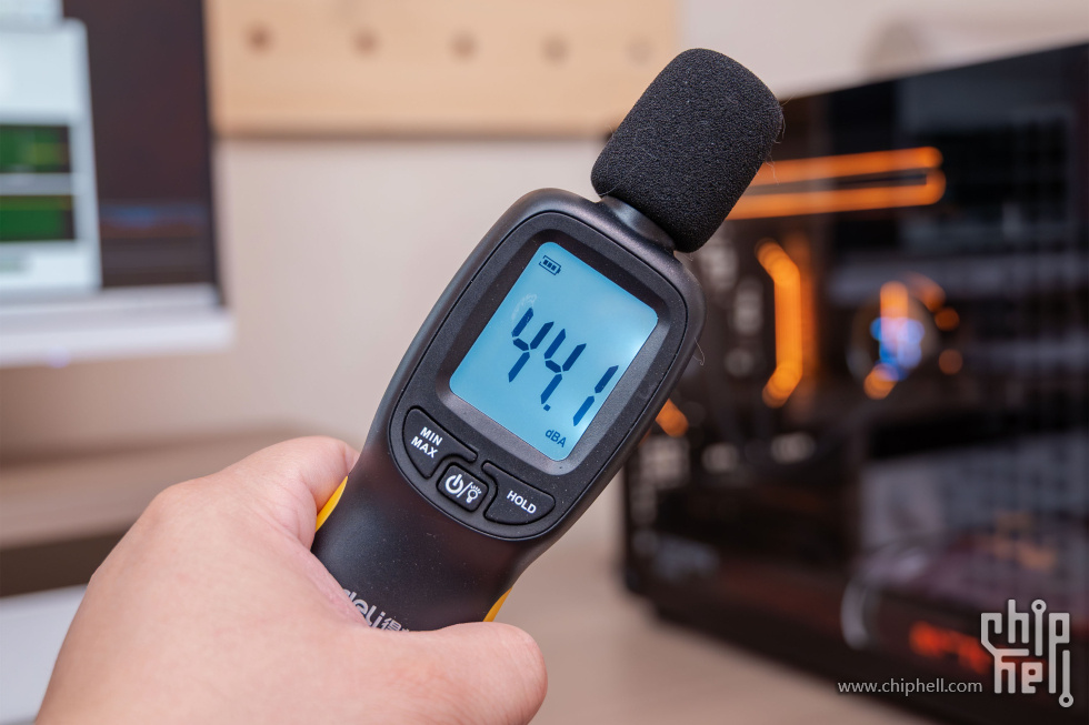

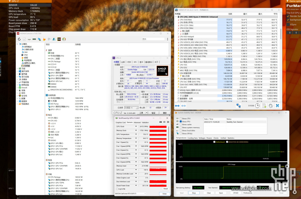

CPU和GPU双烤,两者都没有出现过热问题,本来还担心显卡太贴着底部会导致散热不好,看来我多虑了。噪音主要来自冷排风扇,双烤时候的整机噪音为44.1分贝。

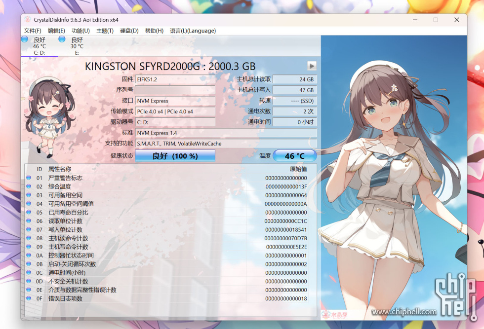

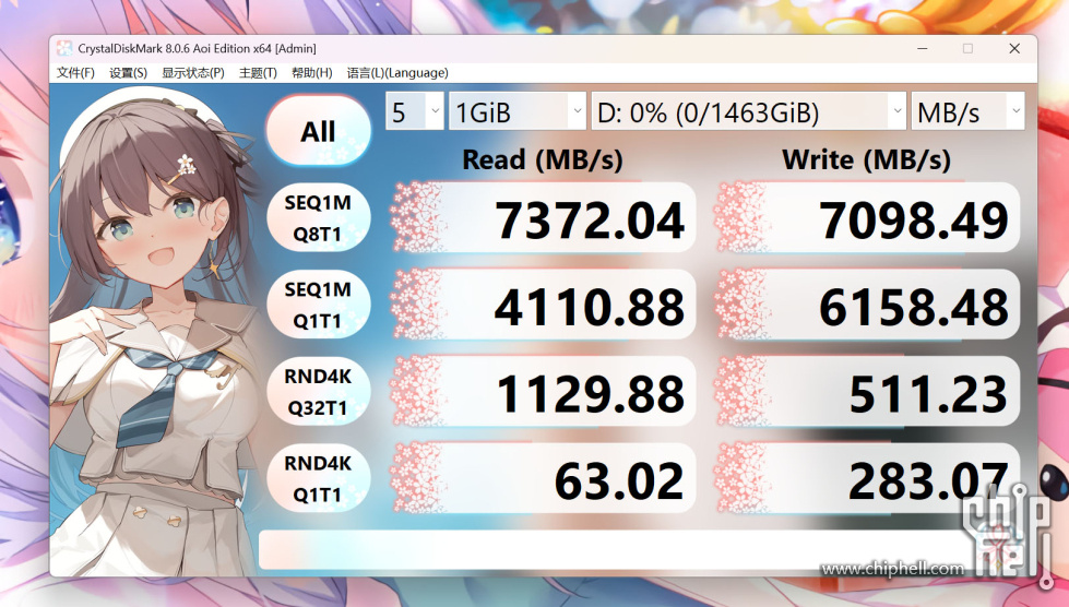

SSD的信息如下,作为4.0的旗舰盘,待机温度肯定比那些不带缓存的SSD要高一些,建议还是要搭配散热片。
跑分如下,标准的4.0旗舰盘跑分,4K和连续读写都是相当优秀的水平,搭配9900X3D这套机器刚好。

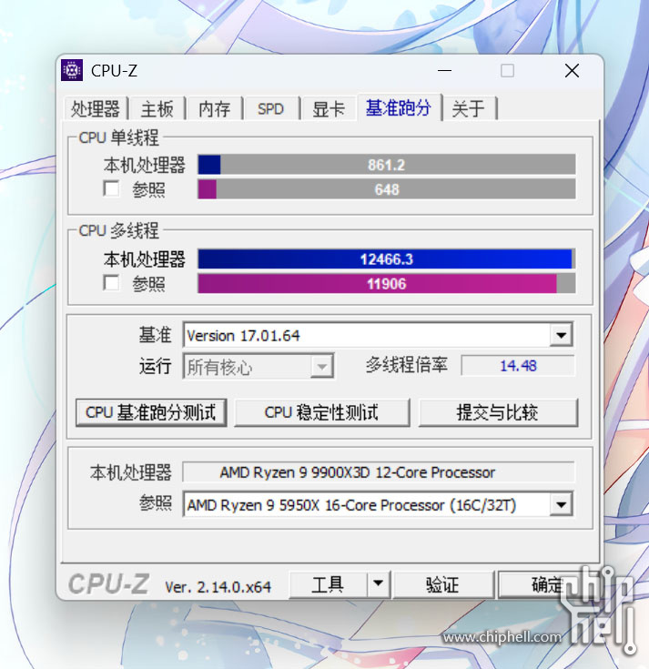

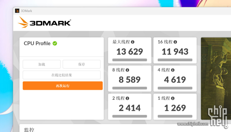

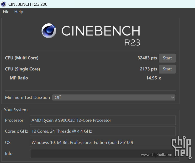

CPU性能如下,9900X3D的跑分基本和9900X相当,么有因为叠加3D缓存降低频率。
3Dmark单线程接近1300分,已经快追上跑分王者Ultra处理器了。

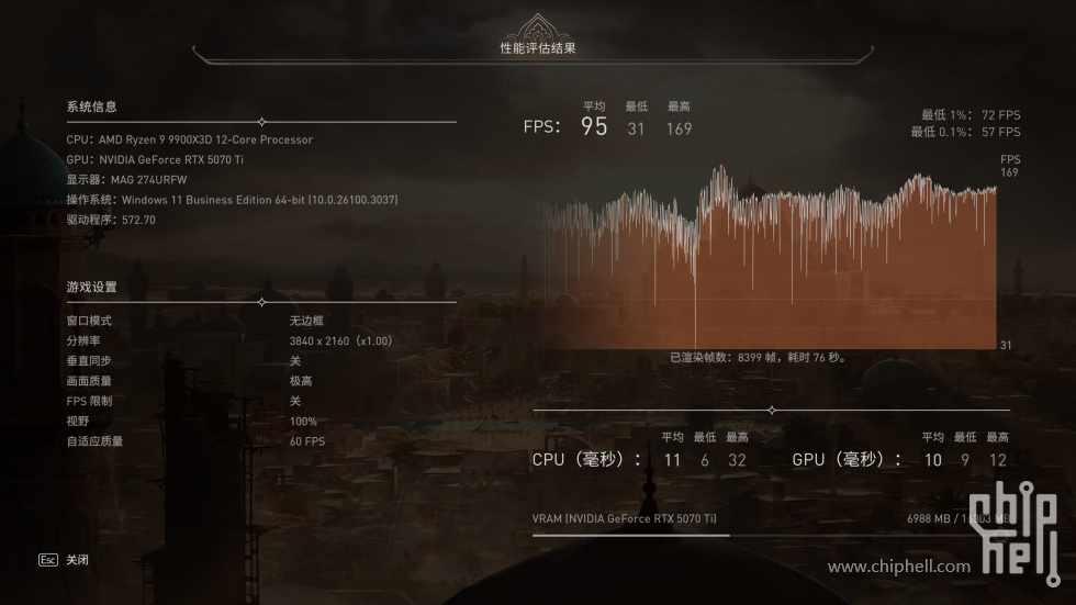

刺客信条幻景,4K极端画质,95帧。

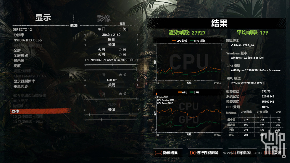

古墓暗影,4K最高画质+DLSS质量档,有179帧。

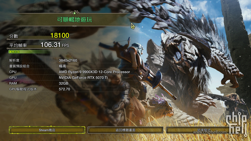

怪物猎人荒野,4K最高画质开启DLSS帧生成,106帧。

配置截图错了,不是9900X3D

谢谢,已修改~
