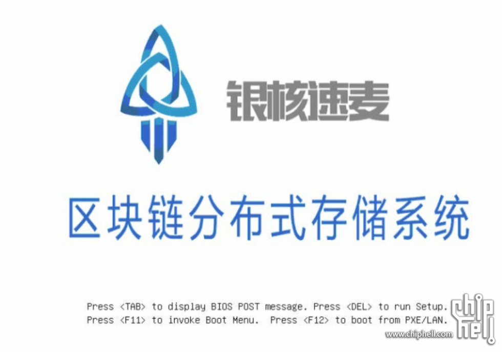

最近海鲜市场上了批超微X11SSH-F MATX主板,C236芯片组,自带IPMI 8原生SATA 1个PCIE3.0X2的M2 2280插口,三条PCIE插槽(2X8+1X4),拓展性不错,于是买了一块准备装个家庭存储服务器,但装机过程中碰到了几个问题,不过通过搜索研究都基本解决了,特记录如下:
如果你的X11SSH-F主板默认开机画面是这样的,那么恭喜你入坑的是正版银核速麦版超微X11SSH-F主板
此主板近期价格只要200左右,和商家说说还可以送亮机U和原装2U散热器,但毕竟是便宜东西,要想愉快使用还有几个小坑需要填一下:

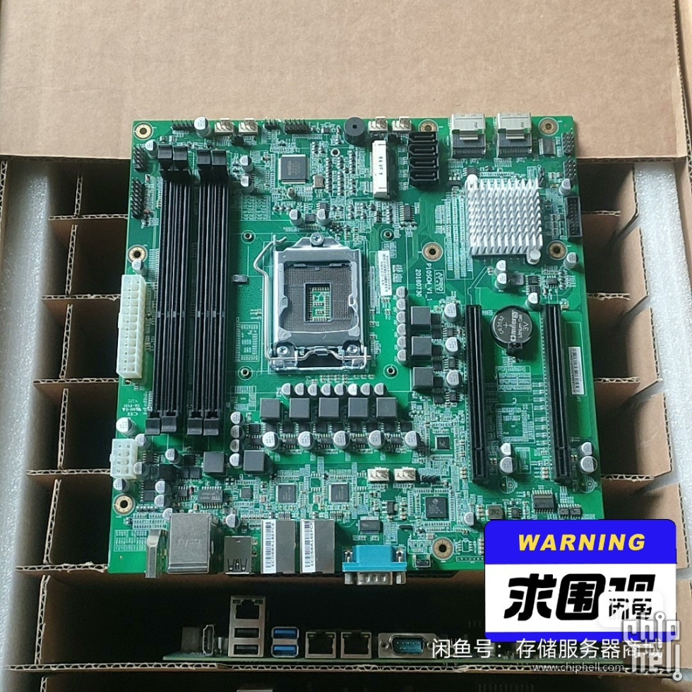

其他x11ssh-f有的,他也有。
APRO APUO P10SCM_v1.1_1 c236主板
