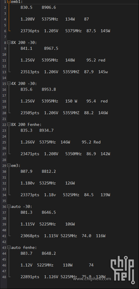

       新机入手,然后这几天逛论坛、看视频,想着如何榨干98X3D,从最一开始的无脑Auto+只负压30,到人人都会的10X +200 -20,到定频,再到分核负压,全部尝试下来,发现有人说微星主板内置的pbo Enhanced Mode其实效果很好,便继续测试,以控制变量的方法对比优劣,得出结论如下:
第一行为cpuz 单核 多核
第二行为Cpuburner 电压 频率 功耗 温度
第三行为R23 10分钟 分数 电压 频率 温度 功耗
分核负压相较于全核负压确实更精准,但是普通人没必要。
风冷下Scalar 4X 8X没区别,水冷可以直接10X。
我自己调了半天,还没他内置的预设档温度控制的好。电压差不多,频率差不多,功耗也差不多,但是我一烤鸡就上95°C,
我知道我花时间一定可以调的比他优秀,但是没必要。
以上
