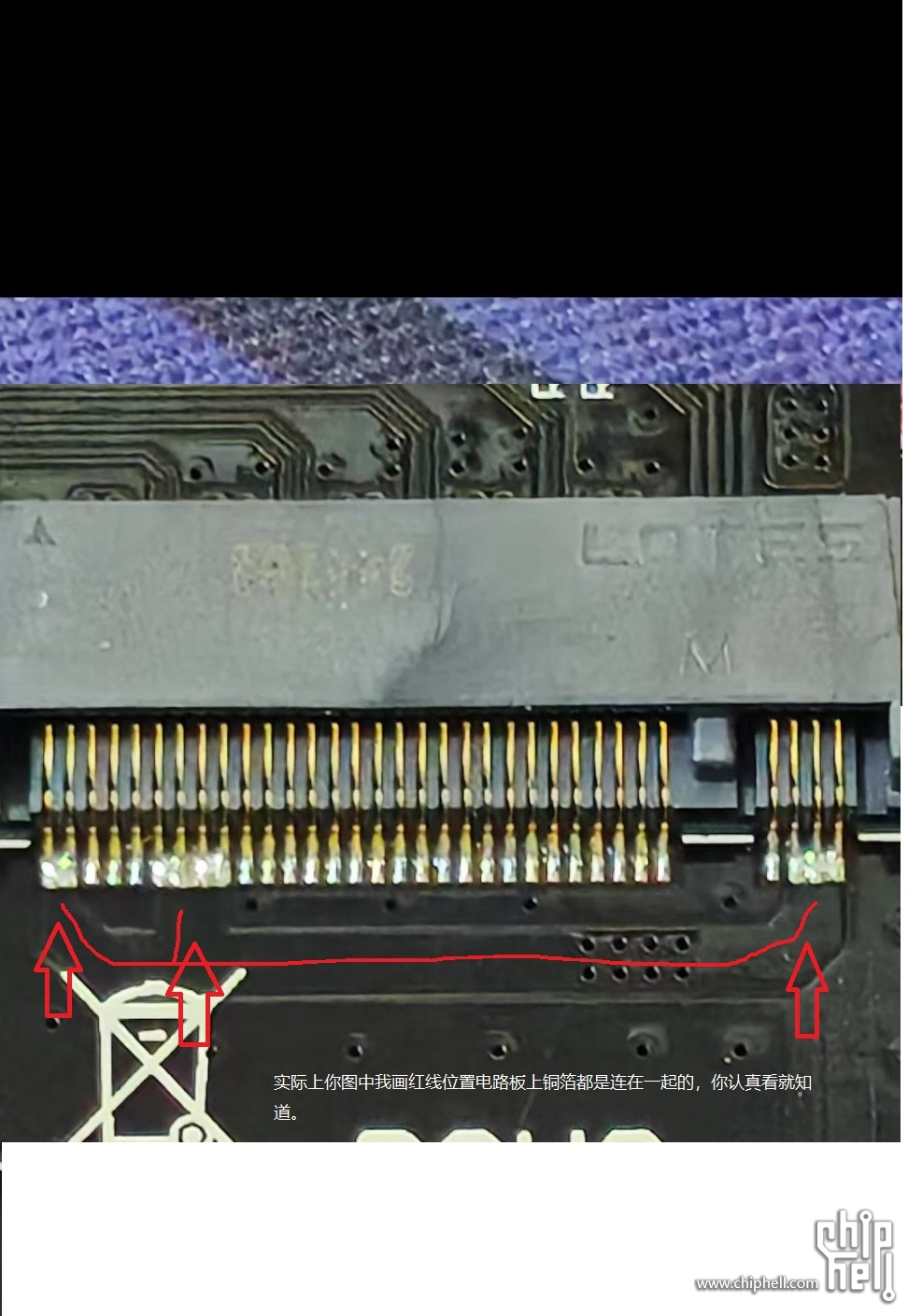

为了扩展存储买的m2的那个pci e扩展卡,大家帮我看看有没有问题,我总觉得这个有问题,卖家说没有问题。
就是这个插槽上面有几根pin是连锡的。

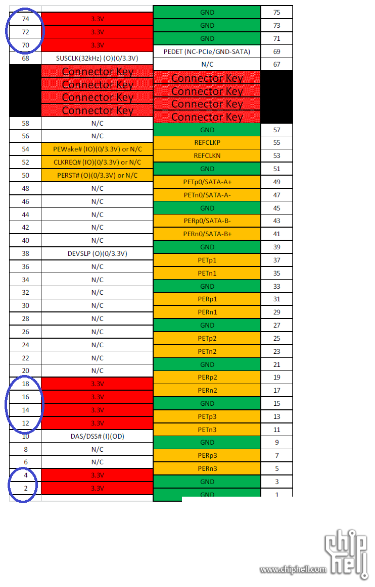

这些连锡的引脚都是M2 M KEY的3.3V供电引脚,连锡是没问题的。这里没连,在别的电路位置一样需要连在一起

都是供电引脚,接一起没问题,就跟你家里的插头插座,最后也是并成一股线接到电表下面一样

大佬看不懂 你帮我看看我的图有问题没
左边是1 吗

我用蓝色椭圆圈起来的位置就是你的图中联锡的引脚,刚好对应的都是3.3V供电引脚.左边对应的就是2脚

感谢大佬 感谢
