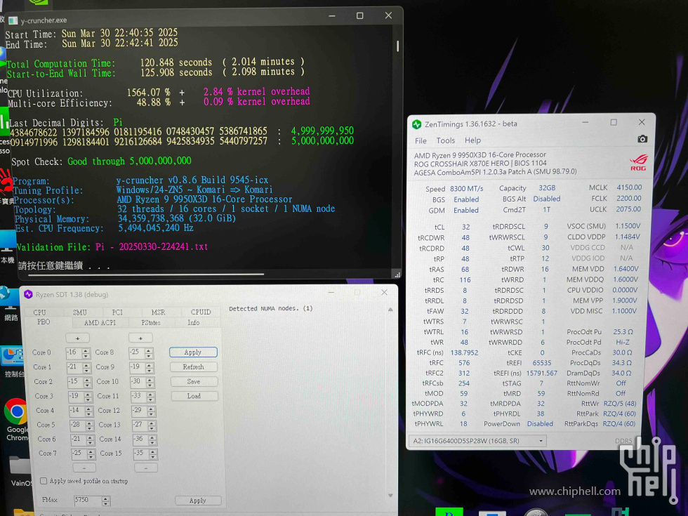

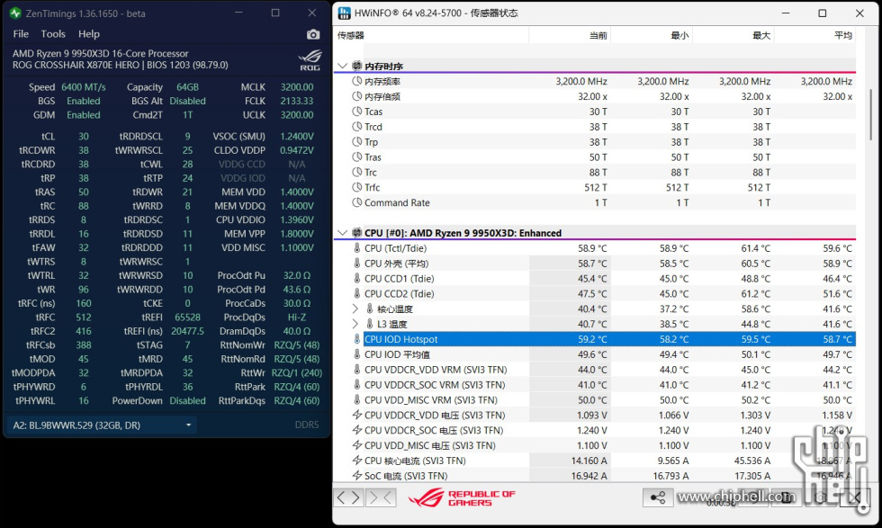

 楼主| 发表于 2025-4-14 23:24 | 显示全部楼层
958813826 发表于 2025-4-1 02:59
我也是64G影锋 6400 C30 为啥你待机那个高温度?我这个一对待机32-35度 家21度上下!你电压给的多少?可能 ...
你uclk是1:1的3200吗,我上个图。基本上我这IOD Hotspot就没低于过56度,有人说是外设多的原因,我这外设确实比较多。
