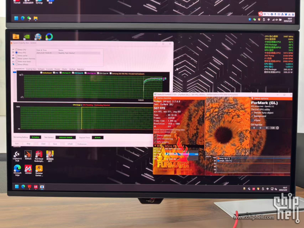

之前一直用13900k大火炉,日常干点重活80-90度,烤机基本上奔着95-100度去了,已经是offset-0.08降压。换了9950x3d,散热条件不变,pbo默认,内存开expo 1,外加override+200,curve optimizer negative 20,另外CPPC Driver设置,没调任何小参,r23半小时43500温度72度,单烤67度,双烤不超过77度(600w的5090d+itx机箱),完全没有散热焦虑了,关键是不折腾设置简单直接。

 楼主| 发表于 2025-4-1 09:46 来自手机 | 显示全部楼层
我两台9950x3d,sp都是120,用的都是rog的板子,其中一台-25稳定,另一台只能-10稳定,但是实际使用下来-10的soc电压更低,温度也更低,r23跑分也高1000,完全看不懂复杂的逻辑
