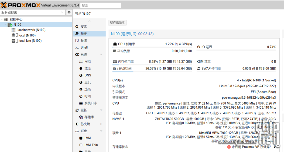

[NAS] 请教一下畅网n100跑PVE时IO延迟的问题,其他品牌n100或12代低功耗U装PVE的帮忙看一下
发表于 2025-4-1 23:11 | 显示全部楼层 |阅读模式

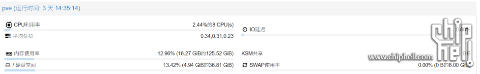

如图,硬件是畅网的四口N100,最早上市的那款M.2是3.0X4的,使用2年左右了,之前一直没注意,最近把其中的虚拟机转移到其他设备后发现空载时PVE的IO延迟有1%多一点,对比其他性能更差的设备,比如J1425的软路由+Msata的硬盘,开了几个虚拟机CPU占用有30上下,IO延迟却只有0.0X%,性能更好的设备也是只0.0X%。于是换了N100的M.2硬盘,重新安装PVE还是同样,BIOS设置修改了一通依旧没效果。问畅网的销售人员,也没有回复。折腾半天找不到原因,心里难受
请问一下大家有同样的情况吗?可能是什么原因造成的

对了,期间我还测试过把n100安装pve的m.2硬盘安装到其他设备是io延迟正常的,只有0.0x%

发表于 2025-4-2 01:37 | 显示全部楼层
装hyper-v试试

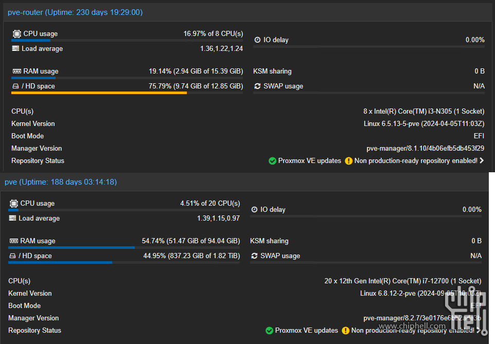

发表于 2025-4-2 01:48 | 显示全部楼层
一台0.8-1.3之间,一台在0.8-1之间
cpu iowait不是在等磁盘io吗?
还从来没有注意过

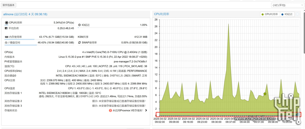

发表于 2025-4-2 01:53 | 显示全部楼层
刚没注意看你的图,你这个肯定不对。io延迟不应该持续这么高
这个读的应该就是iostat的数据
你查一下是不是一直持续有数据写入
iostat -x 1 /dev/sda
我的sda是系统盘

 楼主| 发表于 2025-4-2 08:12 | 显示全部楼层
这个读的应该就是iostat的数据
是的,关键是我重装后什么都没运行,空载下IO延迟还是一模一样

发表于 2025-4-2 08:53 | 显示全部楼层
同是畅网n100先锋版,也是长期1.xx%,我的系统盘是装在wifi接口转接板上的

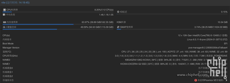

发表于 2025-4-2 08:58 | 显示全部楼层
CPU是CC150,系统盘SM963,PVE安装黑群和飞牛,待机下大概0.04%-0.07%,第二台是12450H的小主机,系统盘京造5 NVME,黑群+ubuntu,待机也差不多0.04%-0.07%

发表于 2025-4-2 09:57 | 显示全部楼层
完全不知道这玩意是干嘛的,不过看了下,这个数值一直在0.x%~7.x%之间反复跳。机子是畅网4网口先锋版,装了固态1转4的拓展板。
发表于 2025-4-2 10:07 | 显示全部楼层
关闭ASPM功能就行了。
省电模式 退出和进入比较花时间。

发表于 2025-4-2 11:05 来自手机 | 显示全部楼层
就是有数据写入,apt install glances
看看哪个进程在写数据

发表于 2025-4-2 11:18 来自手机 | 显示全部楼层
我之前也碰到了,不过我是装在u盘里面。我换个u盘之后就好了。

发表于 2025-4-2 23:26 | 显示全部楼层
跟powersave没关系,空载也上去了,我倾向于bug,老外也就说这个代表cpu等待磁盘相应的比例,与磁盘性能相关,实际也不知道这个参数具体参考哪里得来的,pve自己好像也没怎么说。不过当时我还是aio的时候,机械进行大规模读写数据,这项指标确实跟跳水一样反复横跳,但是也怎么影响实际使用

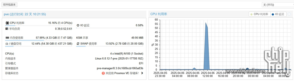

发表于 2025-4-7 10:27 | 显示全部楼层
中柏的n100,三星980的m.2盘,没读写没虚拟机操作基本就是1%以下,,玩几年PVE都没关心过这个东西。。。
