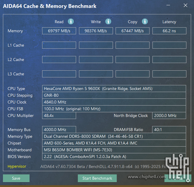

发表于 2025-4-2 13:03 | 显示全部楼层
我9600X跑8000频率写入是98000多一点

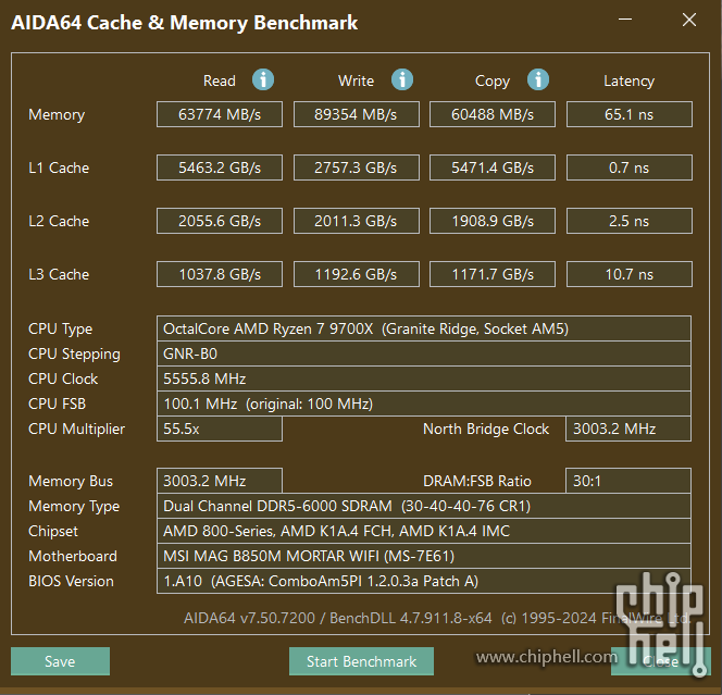

发表于 2025-4-2 17:55 来自手机 | 显示全部楼层
仅供参考,我不懂这些东西有什么意义,我只是看到别人侧,我也测一测。
850迫击炮,威刚6000c30,主板开了逆天香,就这样。

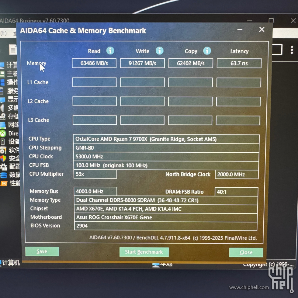

发表于 2025-4-3 02:00 来自手机 | 显示全部楼层
我甚至跑出来过一个9.1w的write ,实际上并不是分频就一定soc低,有些cpu的imc体质并没有想象中好,需要吃的soc电压高一点,你可以先恢复默认的1.3v然后以0.05v为单位开始往下降低,直到出现读写复延迟某一项掉的比较明显的,在这个掉效能的电压基础上回升0.05就是你cpu分频8000频率的最低soc电压,单ccd的cpu分频8000保证uclk=fclk=2000时的数据就是6.3w、8.9w、6.2w、64ns左右,读写拷高是因为拉高的fclk,由于分频下uclk≠fclk会触发惩罚机制导致延迟增高,因此楼上那位96x的兄弟应该是选择了读写拷放弃了延迟

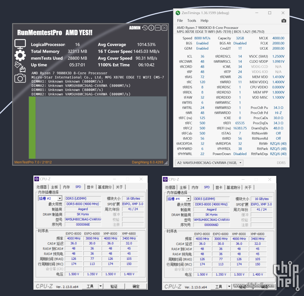

发表于 2025-4-3 15:07 | 显示全部楼层
再未见Z 发表于 2025-4-3 09:20
大佬发下zenmting?
换u了,但是小参都是一样的,你可以对照着看看

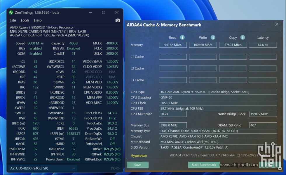

发表于 2025-4-5 23:06 | 显示全部楼层
48g mgbd颗粒(非缩水的mdie) 出厂预设是8200c38 1.4v
手动调成如下:8000c36 感觉延迟有点高,请问哪些小参还可以压一压
