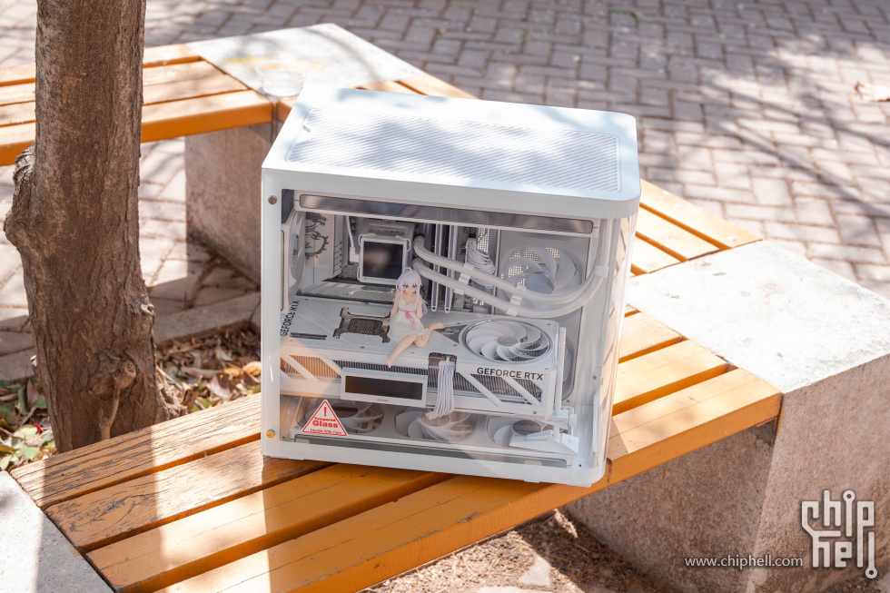

机器最终成品效果如下,一如既往的纯白风格。由于前段时间升级了OLED显示器,这下也算是能把这台显示器的体验拉满了。
机器配置如下,CPU是这颗苏妈祝福过的9900X3D,搭配微星的X870E刀锋钛,白色的!,以及海盗船的统治者泰坦96GB内存套装。显卡自然是目前最强的白卡——5090D白火神,不论外观还是性能,以及噪音,都没啥毛病,配上海韵1000W的纯白电源,刚好。机箱用的乔思伯TK-3,虽然是海景房机箱,但是大小却没有传统海景房那么大,这也是我选它的原因。配套的水冷是利民的精英视界,换上了乔思伯家的RGB扇子。机器价格五万上下,我自己都被我弄了台这么贵的机器给惊到了。

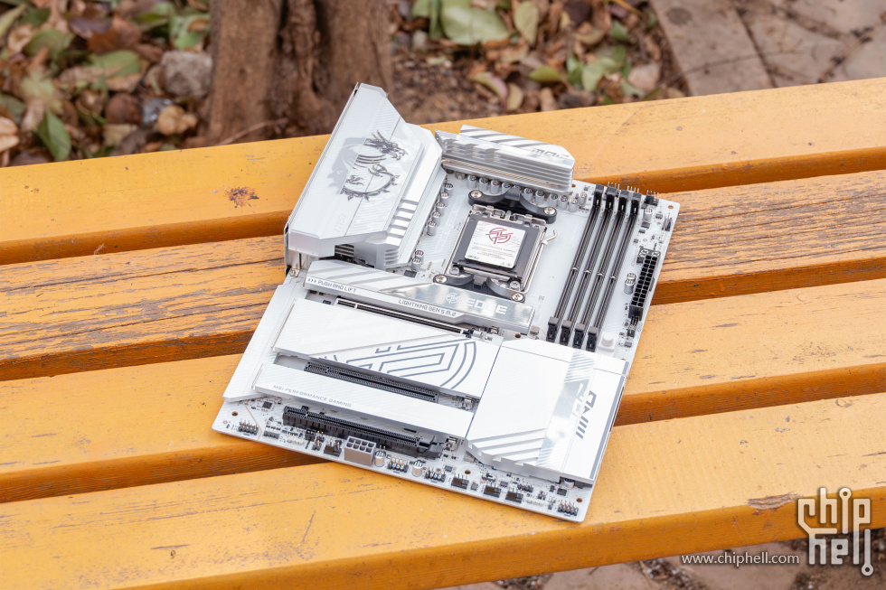

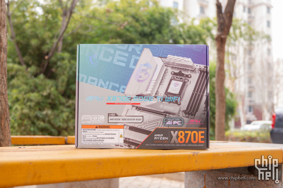

主板是微星的X870E刀锋钛,选它的原因很简单,白色外观,而且有独家的不抢M.2通道的技术,虽说实际上只是USB4在BIOS里面的开关,但是别家没有呀!
附件如下,作为高端主板,附件还是很全的,只是如果把线缆这些都换成白色就好了。
主板本体如下,这一代刀锋钛也终于是有纯白色了,给喜欢白色的用户一个新选择。

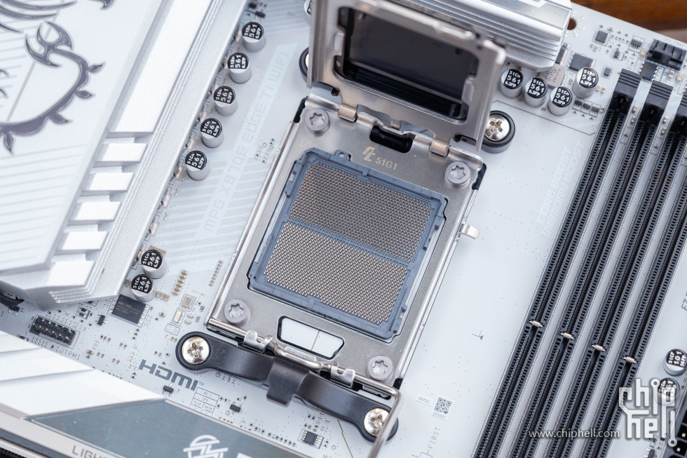

AM5插槽,最高支持9950X3D处理器。
双8PIN接口和主板24PIN,微星有没有考虑下一代把这些接口也都做成白色?另外显卡支持快拆,还是不伤显卡的按键式。

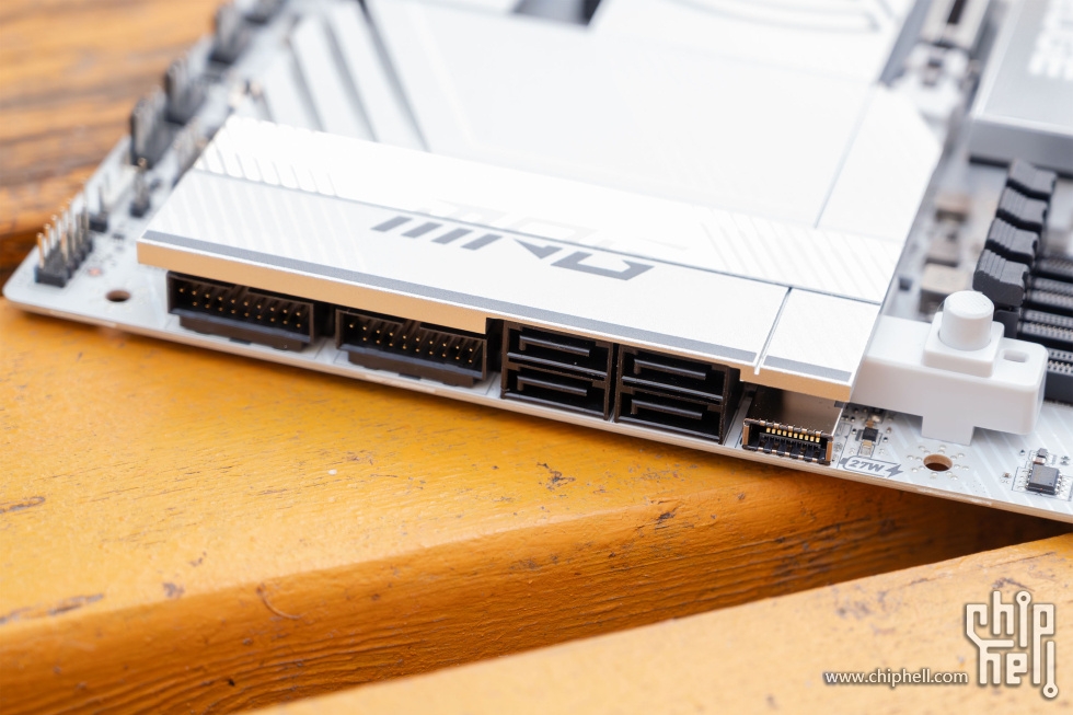

USB-C,USB3.0接口以及SATA都隐藏在散热片下方。
全部M.2接口都支持快拆,这点给个好评,不用螺丝刀了。
最后是输出接口,很大方的给了5Gbps的网口,隔壁同价位还是2.5G,赶紧也跟进!

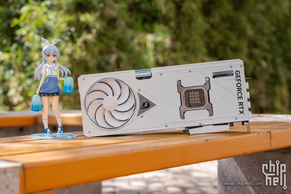

显卡是目前最强白卡——七彩虹的RTX5090D白火神,我之前用的就是4080S白火神,这下也算是升级了。

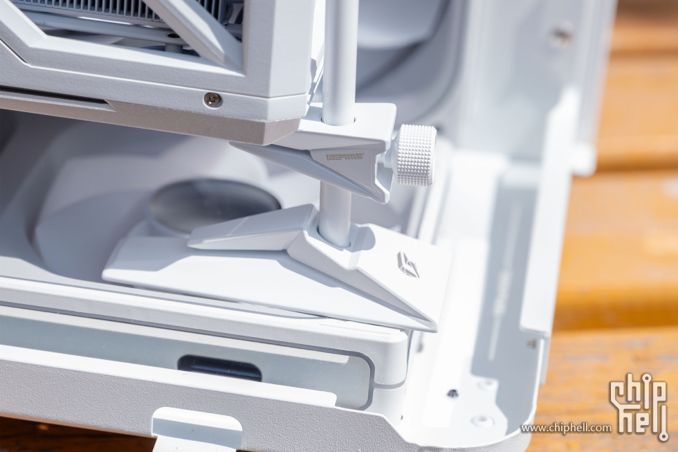

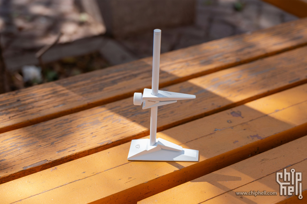

自带的白色显卡支架,一会能用得上。毕竟这个重量,没个支架真不放心。

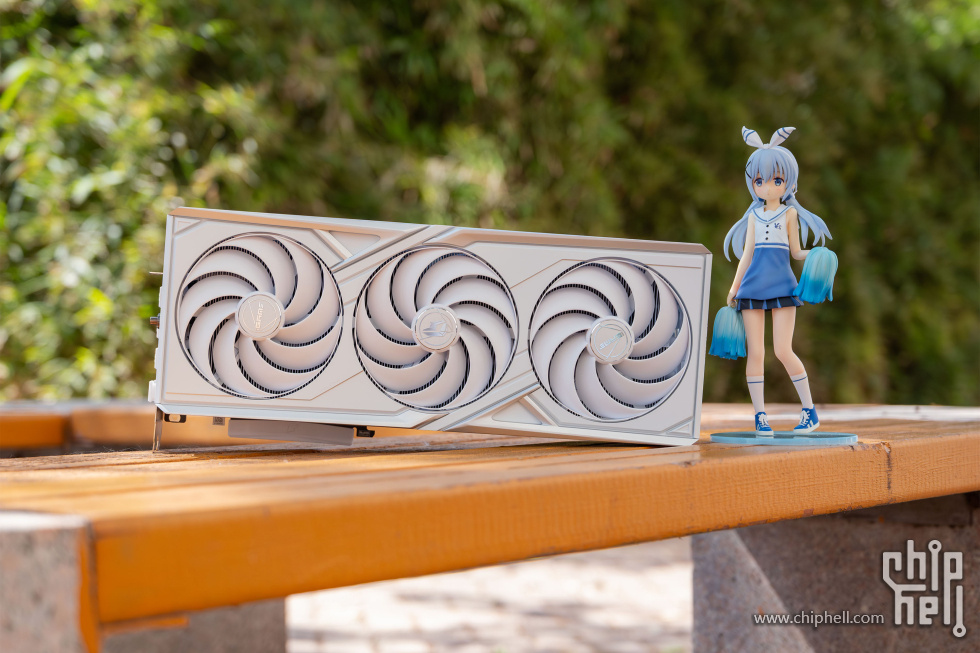

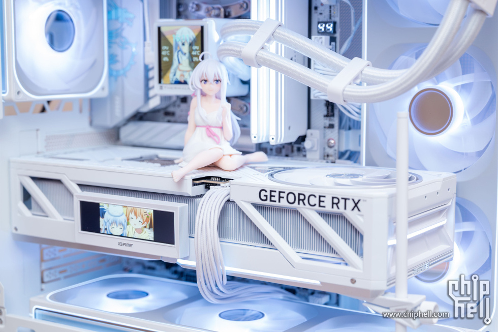

显卡本体,设计上相比上一代感觉更赛博朋克风了一些,不过好看。

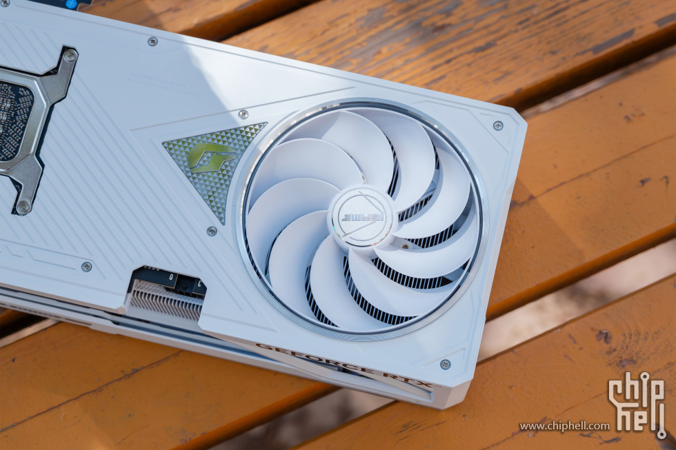

相比黑火神,多了一枚反向转的风扇在背部,可以增加散热效果。

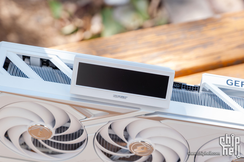

屏幕在显卡上也可以多角度悬停,方便竖装显卡的用户。另外散热片也都是白色的,细节上拉满。
输出接口3DP2.1b+2HDMI2.1,双HDMI2.1好评,毕竟想跑满不带DP2.1的4K240Hz的OLED需要一个,另一个我还能拿来接电视。

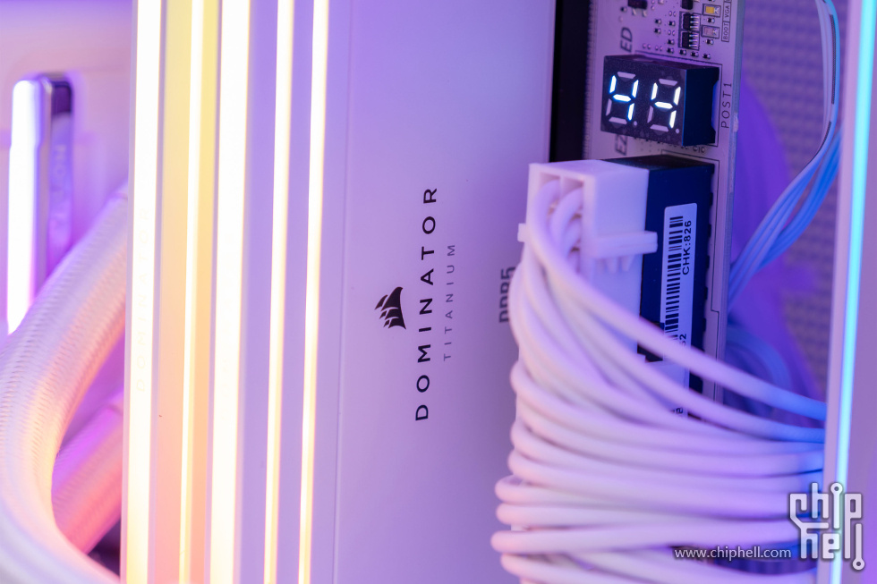

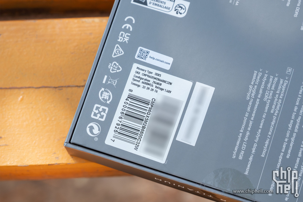

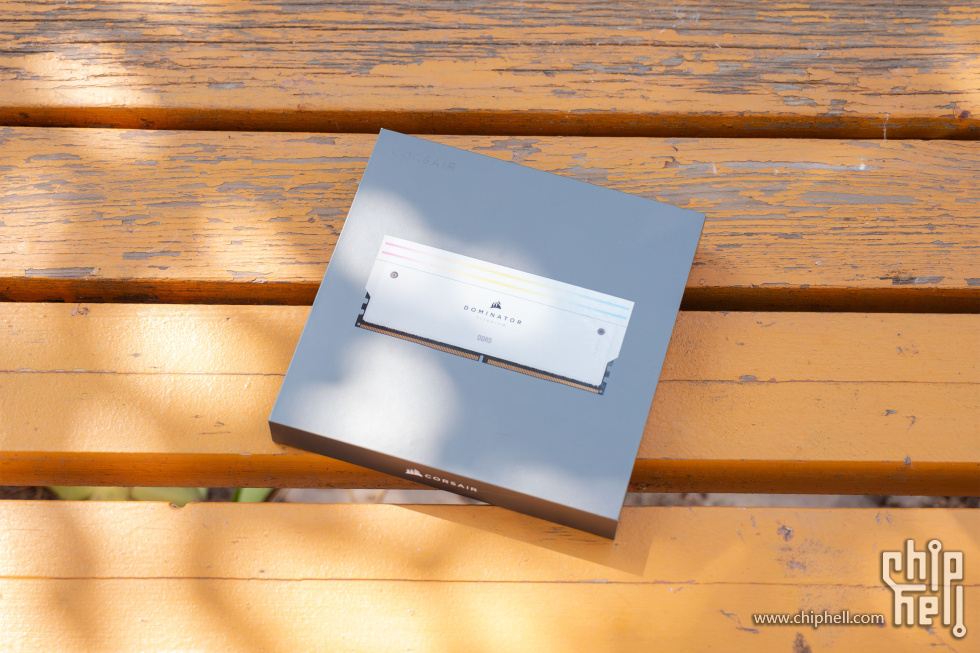

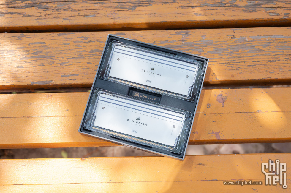

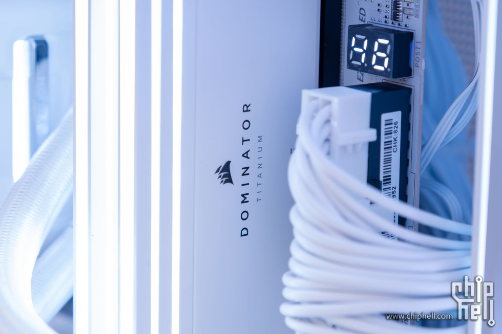

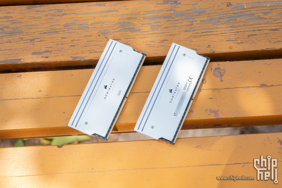

毕竟是给5090D装机,所以这次内存也不含糊了,直接海盗船的96GB DDR5 6600统治者泰坦内存套装,纯白的,不能亏了显卡和CPU。
不愧是高端货,包装上就和那些便宜内存拉开了档次,甚至俩内存还有独立的塑料壳子封装,防止运输过程中损坏。
内存本体如下,纯白的外观,顶部有RGB灯条。散热片漆面做工很好,和我目前手上所有的白色内存都能拉开明显差距,这大概也是为啥卖这么贵的原因吧。

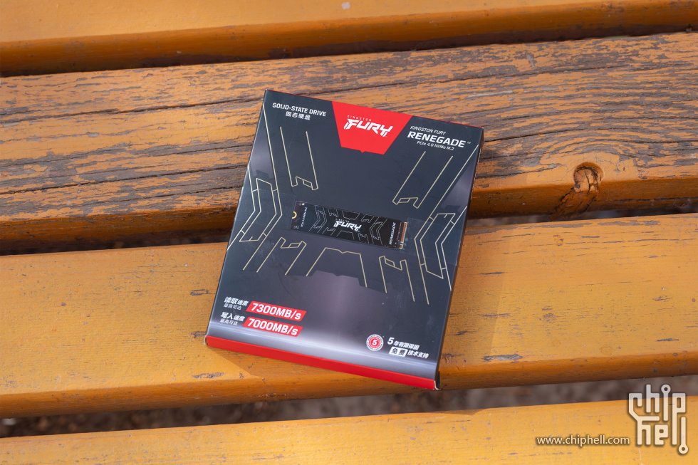

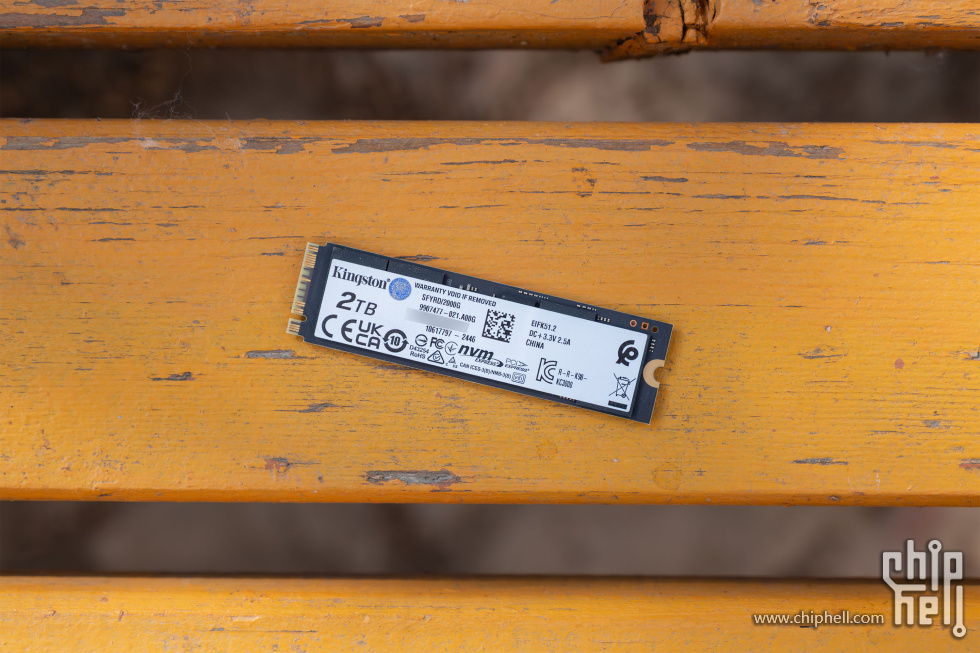

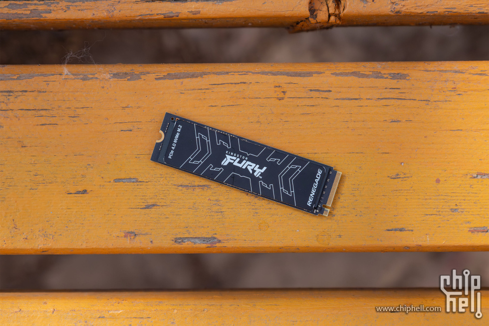

SSD是之前的fury renegade,和KC3000一样都是金士顿的旗舰4.0固态。
SSD本体如下,方案和KC3000基本一致,只有顶部的黑色导热片有区别,PS5018-E18带缓,双面颗粒。

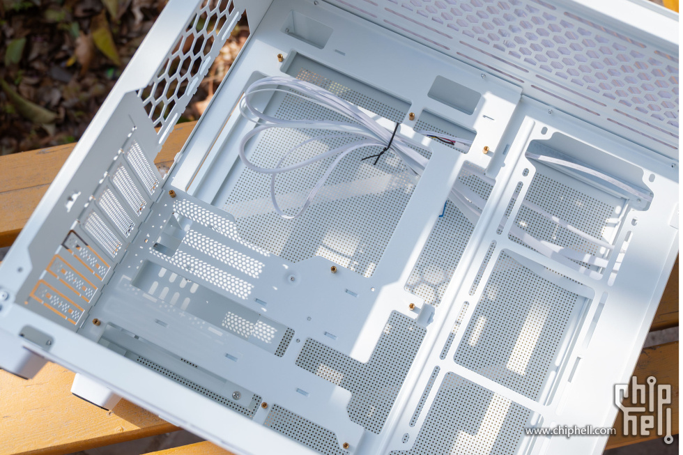

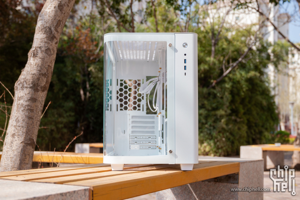

机箱是乔思伯的TK-3,属于无立柱海景房机箱,看上它的原因主要就是体积在海景房箱子里面算小的。

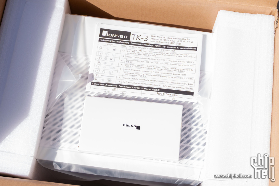

打开可以看到附件盒子和安装说明书。
机箱本体如下,标准的无立柱海景房,不过拐角部分做了热弯折处理,和D300类似。所以机器整体看起来是比较圆润的。

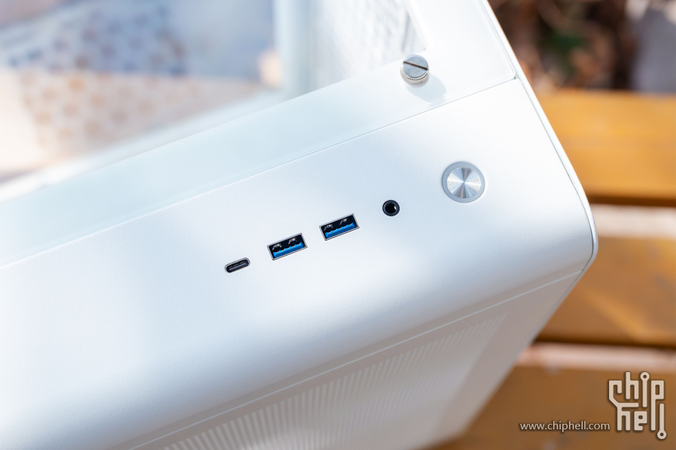

前置USB接口为双USB3.2加一个USB-C,还有一个二合一的耳麦口。
另一侧是密密麻麻的散热开孔,用于给背部硬件散热和侧面进风。

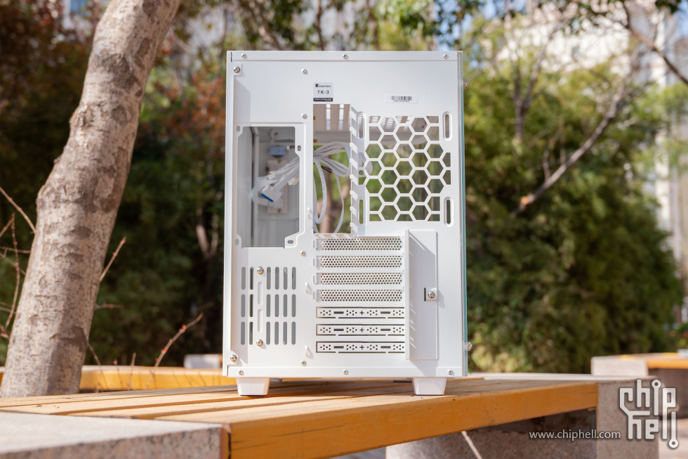

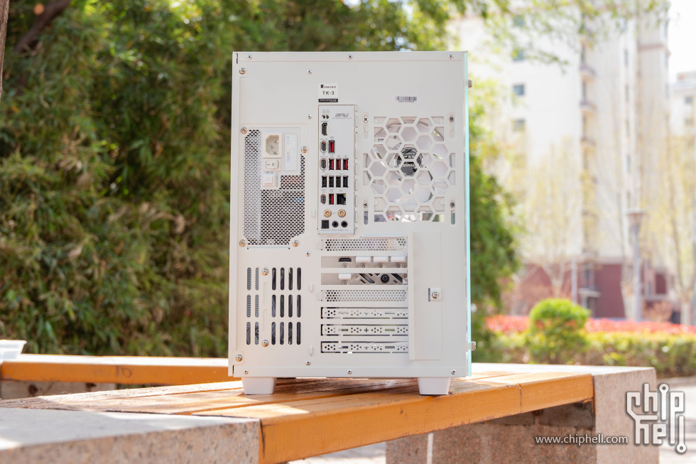

背部可以看到是标准的海景房机箱结构,电源和主板背靠背放置。
顶部有磁吸防尘网 ,可以用手直接提起。

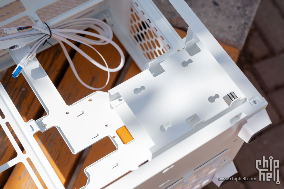

主板支持标准的ATX主板,并且支持背插板子,也希望众厂商未来可以出一些AMD平台的背插主板。背部有机械盘硬盘仓,不过对我来说没啥用。

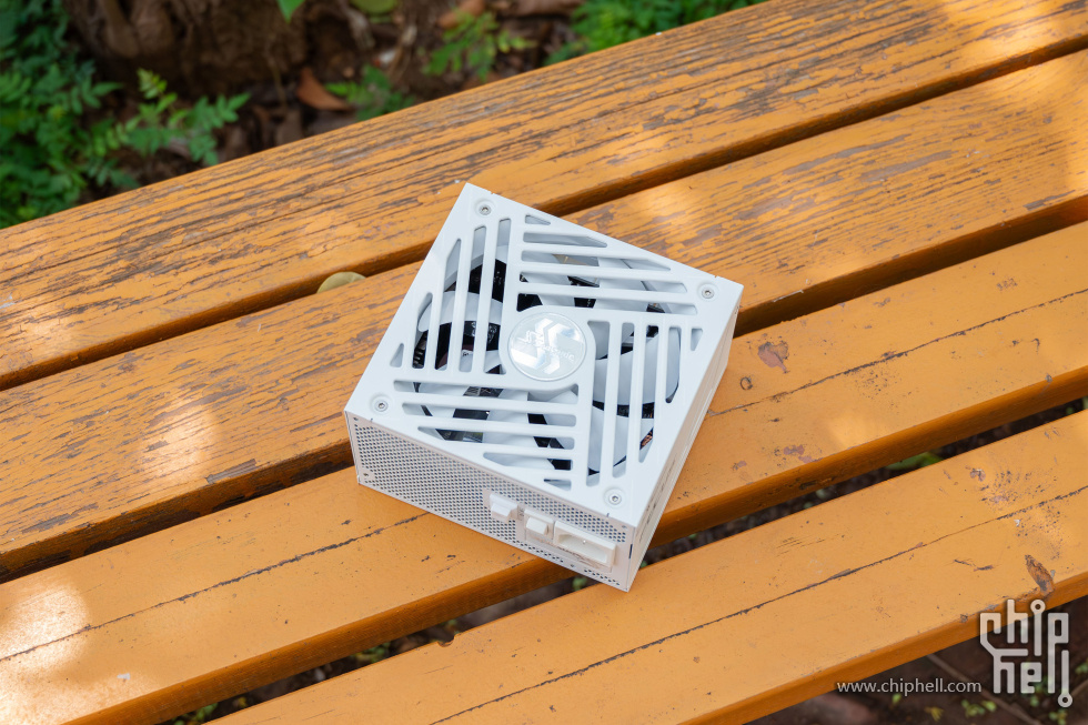

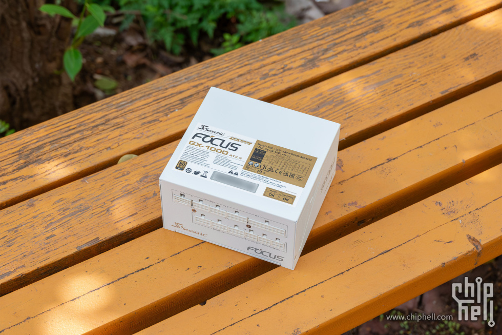

电源是海韵focus v4 GX1000W,带9900X3D+5090D刚好。
相比上一代最大的变化就是接口和电源口这些都是白色的,外观上拉满了。另外也带16PIN供电,带50系列显卡刚好。

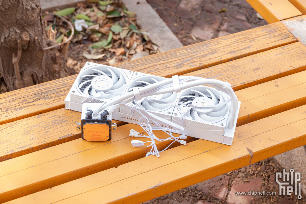

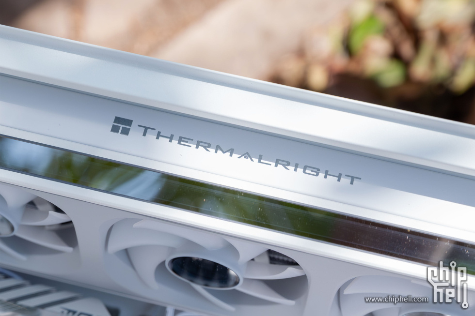

散热是之前做9950X3D首发使用的利民精英视界360水冷,拿来压9900X3D刚好,换个扇子颜值也OK。
扣具支持主流平台,哪怕是冷门的20XX也支持。

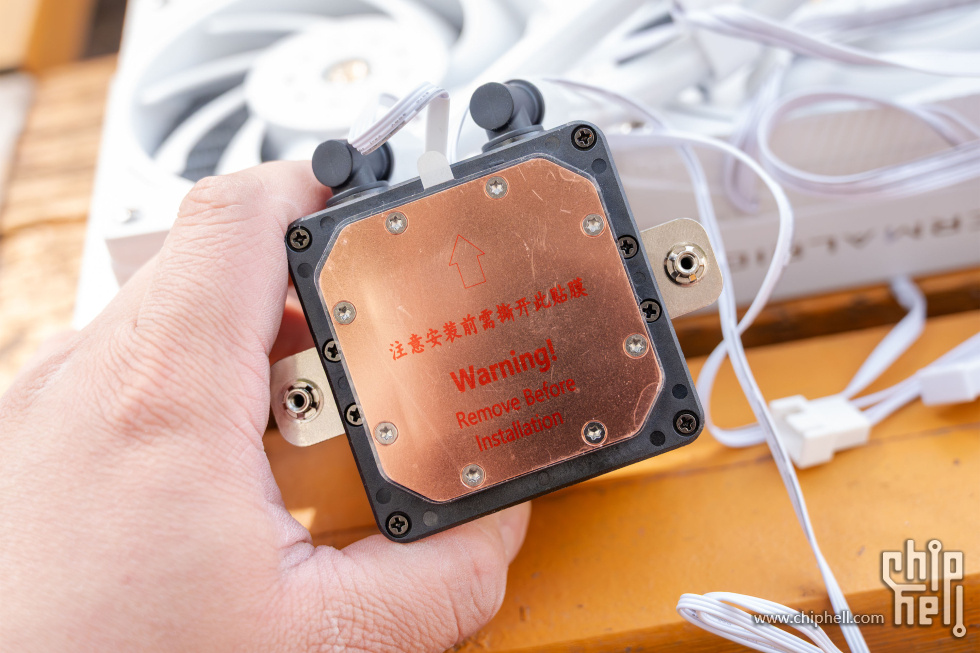

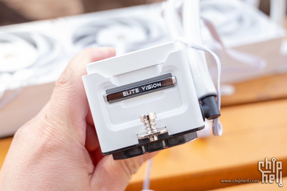

水冷本体如下,白色的冷头和冷排,纯铜底座。

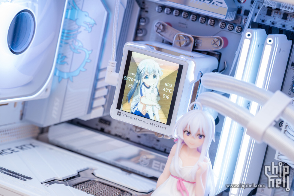

除了屏幕以外,冷头也有RGB灯。屏幕不算大,显示常规信息还是足够的。
冷头和屏幕之间的固定方式也是磁吸固定,很方便。连接方法是使用USB-C-USB插针线缆和主板连接。

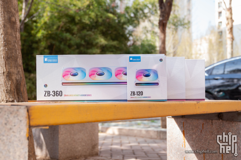

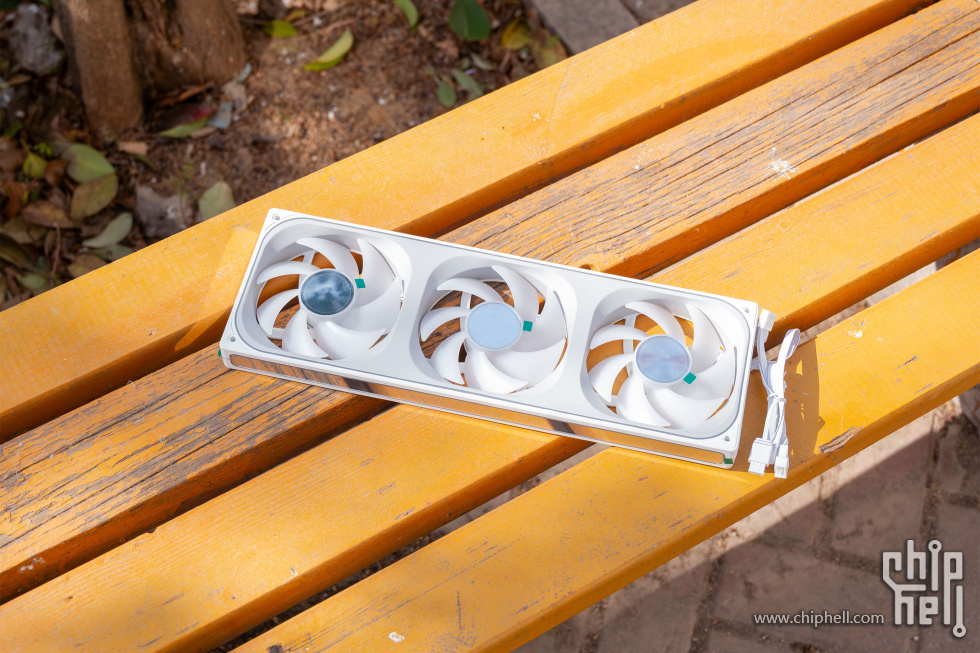

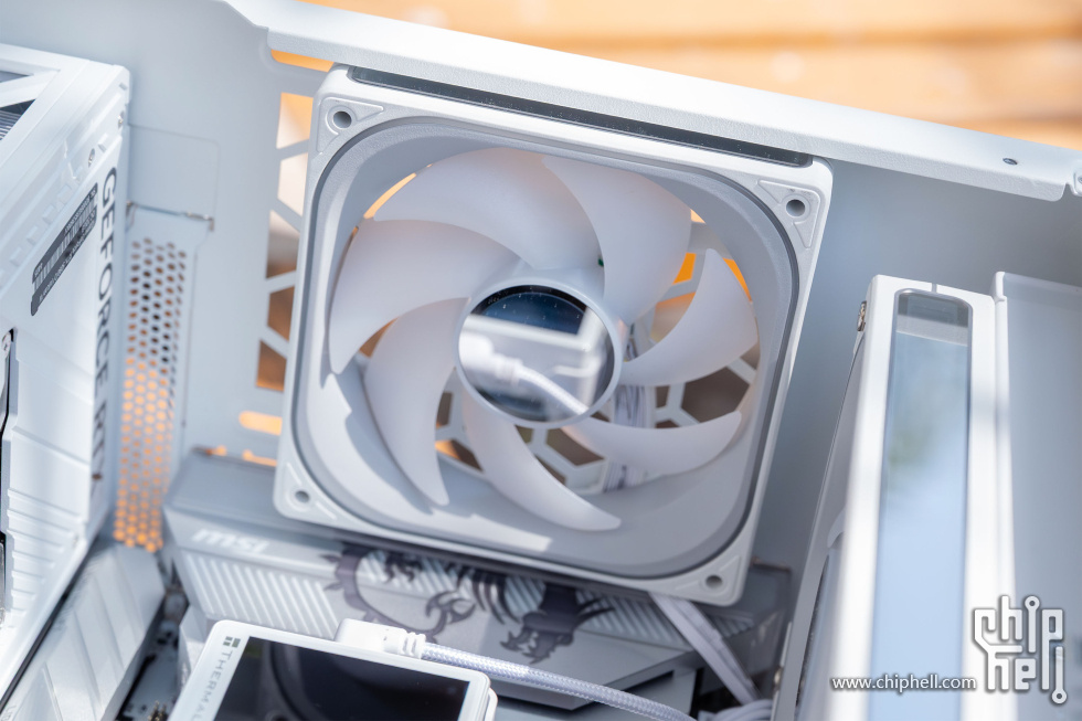

既然是海景房机箱,那风扇肯定越骚越好。所以风扇我直接用了乔思伯ZB棱镜风扇,两把360反扇,一把120和一把360正扇。
开包方式和iPhone差不多,不用担心买到二手货。
这把扇子我看上主要的原因是连积木的连接都省去了,三把扇子直接就是一个本体,颜值还是要比有接缝的产品强不少的。
风扇边框四边都是棱镜设计,通电之后颜值绝对会很骚。

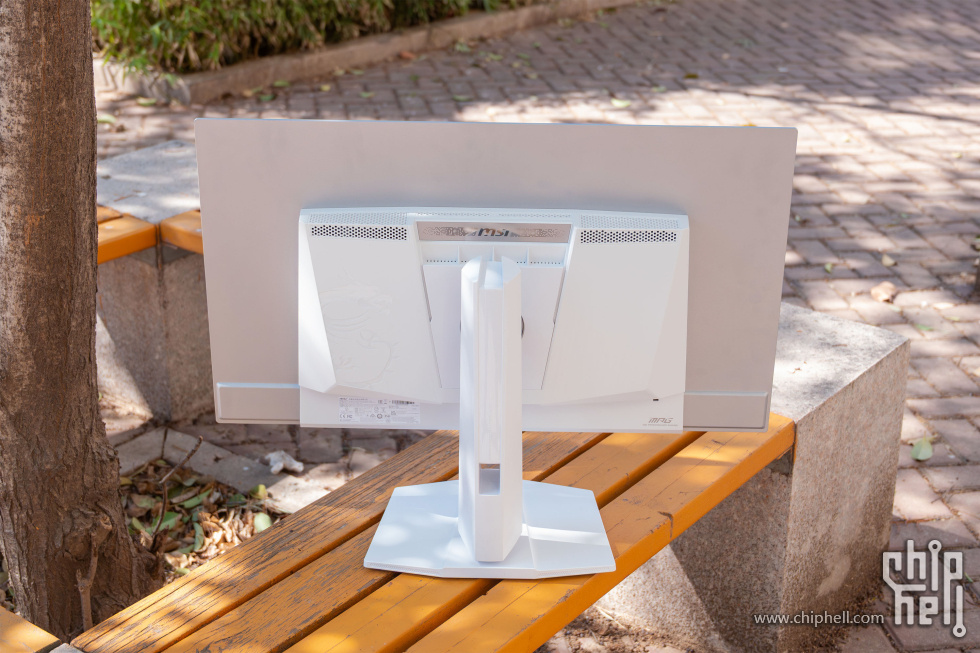

显示器搭配的是我前阵子国补买的32寸OLED显示器,微星的MPG 321URXW,毕竟要搭配5090D,4K 160Hz显示器还是有点弱了。
没买DP2.1显示器主要是因为这台显示器是白色,也不知道什么时候高端有DP2.1的白色显示器。
机器背面也是白色,并且主体部分做了大量的散热开孔,用于给面板和主控板散热。

显卡细节,对5090D来说,尽量不要用定制线了,海韵原装就很好。另外这一代显示屏不是黑色边框了,这点给个好评。
对5090D来说,显卡支架是必须的,不然真的会弯,我刚装好的时候就是弯的,毕竟显卡本来太重。
内存细节,统治者泰坦的颜值是没问题的,这也是我看上这对内存的原因。

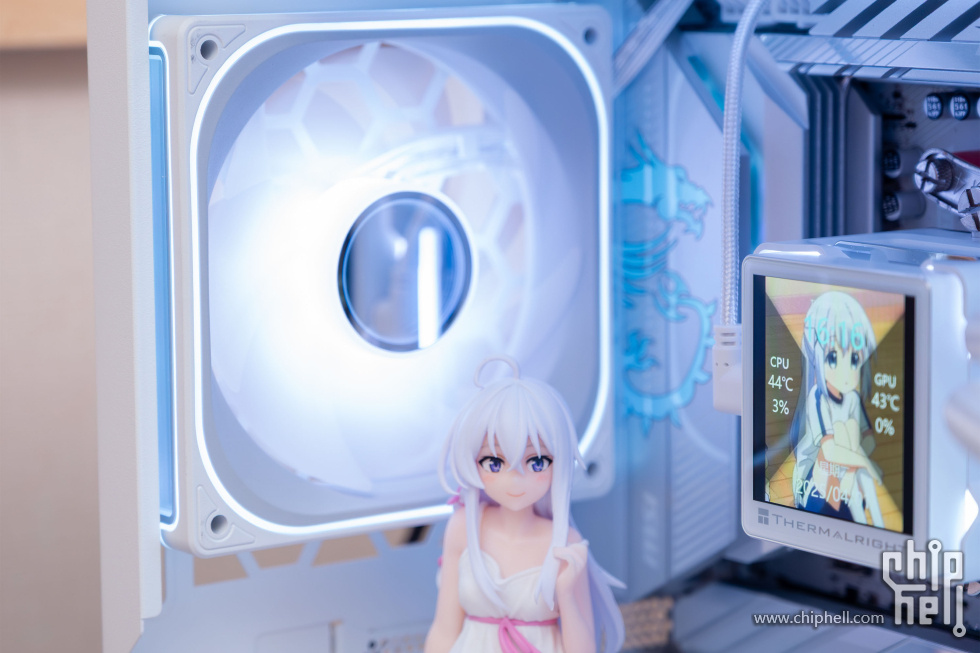

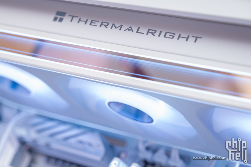

水冷细节,冷头屏幕不是亚克力,是玻璃,比之前用的亚克力屏幕耐用性好了不少。上了棱镜散热之后的水冷颜值也不错,希望利民后面也能出这种扇子,我也不用自己花钱换了。
背部的出风风扇,风扇转轴是亚克力的,也带棱镜效果。

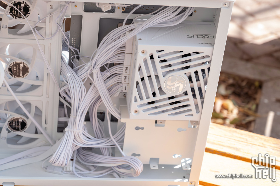

背部线缆很杂乱,虽说原装线很长也很好,但是后面感觉还是除了16PIN,其他换定制线好些。不过这里海景房的优势就出来了,线缆空间很足,随便塞。
装好后的机箱背部,也算是塞的满满当当了。

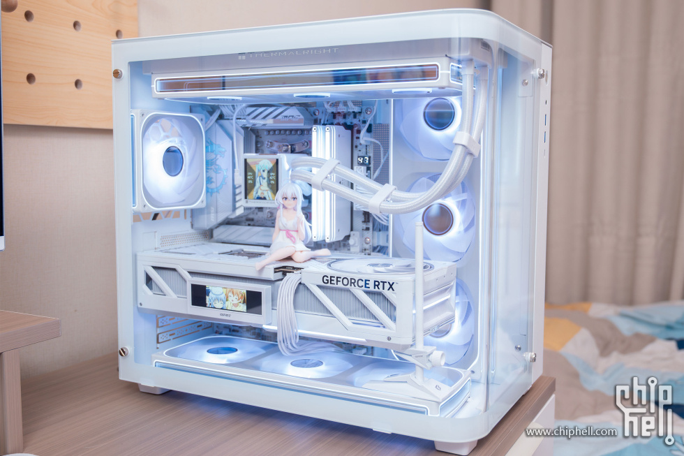

盖盖子,完工!
上机实拍,就问这白色的外观,好不好看吧!另外这一个伊蕾娜的睡衣景品手办也不错,非常适合做机箱摆件,100左右坏了也不心疼。
内存细节,不过白色太亮拍不清楚顶部的字,RGB的话就没问题了。
侧面细节,灯带的外观还是OK的,颜值我感觉和幻光戟有的一拼。
5090D白火神这次也是加入了侧面灯带,比40系列白火神的颜值高了不少,附送的支架放在这个位置刚好。
冷头特写,能显示不少常规信息,够用了,背面gif可以自定。
伊蕾娜手办,搭配这个机箱刚好。
背部和顶部风扇,感觉是目前颜值和性价比都很不错的选择。

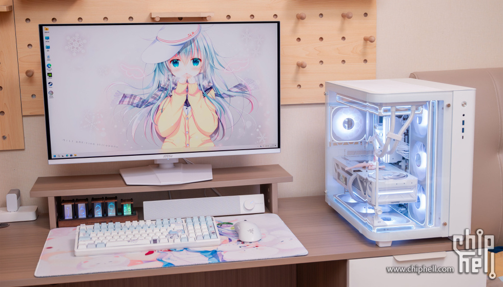

装上玻璃后的效果如下,颜值我个人算是满意了。

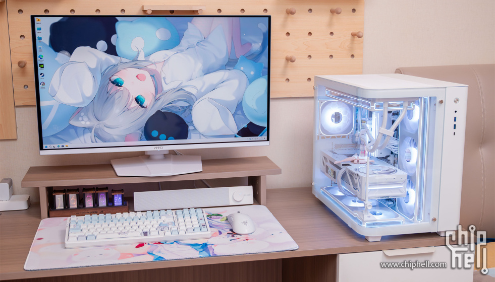

桌搭实拍,机器升级完成!

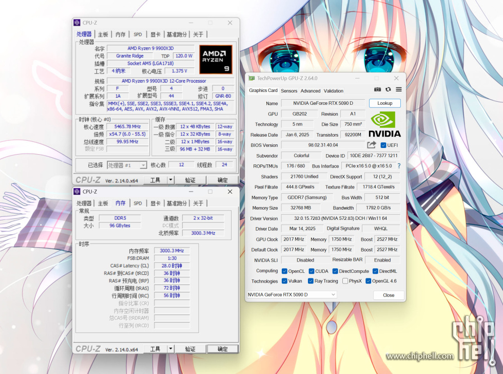

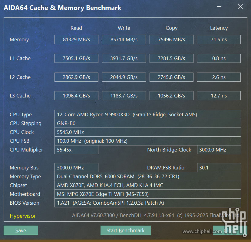

机器信息如下,9900X3D标准的12C24T处理器,搭配128MB的L3缓存,打游戏会有很大帮助。显卡有21760个SP,搭配32GB 512bit的GDDR7显存。显卡驱动和主板BIOS这些都是最新,系统为24H2,CPU在BIOS里面开启了PBO2,以及10的负压。另外内存考虑到是AMD的处理器,所以我实际让内存压时序运行在6000 28-36-36-72的时序下,这样游戏会好一些。贼船的内存的兼容性和微星的主板表现都很好,没有上一台机器上开机自检要2分钟的情况,尽管是96GB内存,自检速度和32GB超频也差不多。
缓存跑分如下,本来以为48GB单条的内存不好压时序,但是没想到贼船这套内存还是可以很轻松压到6000C28的时序,延迟71.5ns,主要是微码版本的原因,其实这个延迟对应的微码版本挺低了。

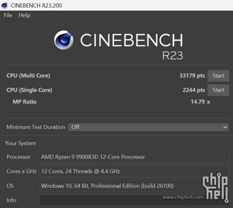

CPU跑分如下,9900X3D的多核33000分,和14700K差不多,但是游戏更好。

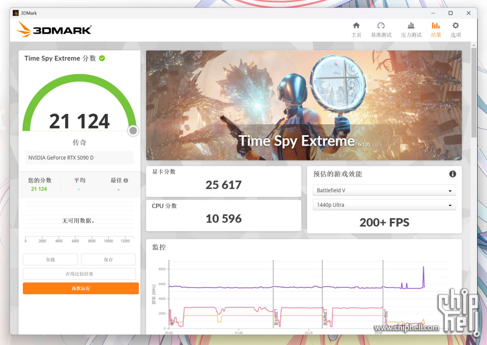

3Dmark TSE分数如下,应付4K高画质3A足够用。

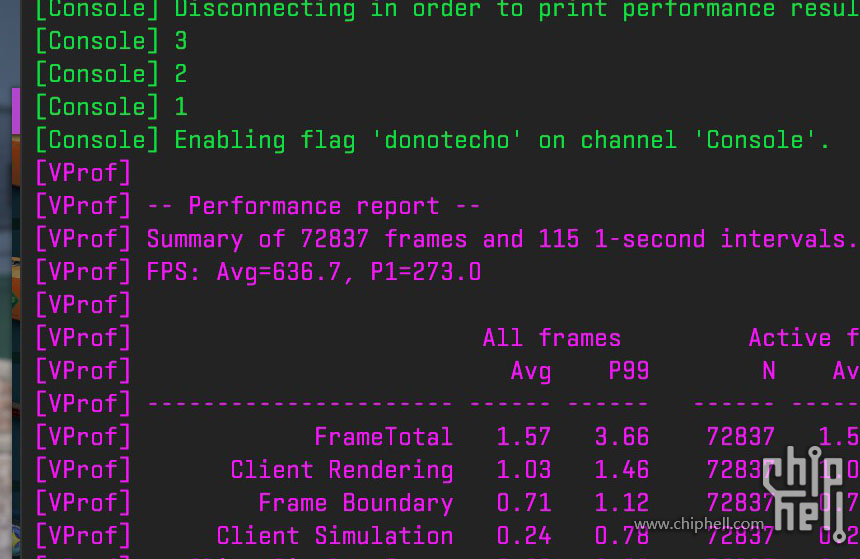

最后简单跑俩游戏,4K高画质的CS2能跑636帧,这要1080p,还不奔着1000帧以上去了……
