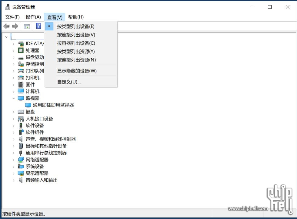

设备管理器里面勾选显示隐藏设备。只插一个显示器然后把监视器设备全删除。包括正使用的这个也删除,然后点扫描硬件改动,会自动在安装已经插好的显示器,然后再插上另一个显示器。应该会自动安装新接入的。如果没安装在扫描硬件改动。(勾选显示隐藏设备后你之前插过的U盘之类的东西,包括曾经安装过的移动设备驱动都会显示出来)
我USB声卡好几个。经常换着插,声卡都会显示后面-3 -4等,如果固定用某个 我又觉得后面带-3 -4不爽,就这样操作,然后直接任何-2 -3 -4都不带的。
如果没勾选显示隐藏设备,实际系统中是存在对应的驱动的,你接入还是用之前安装好的
没勾选时
